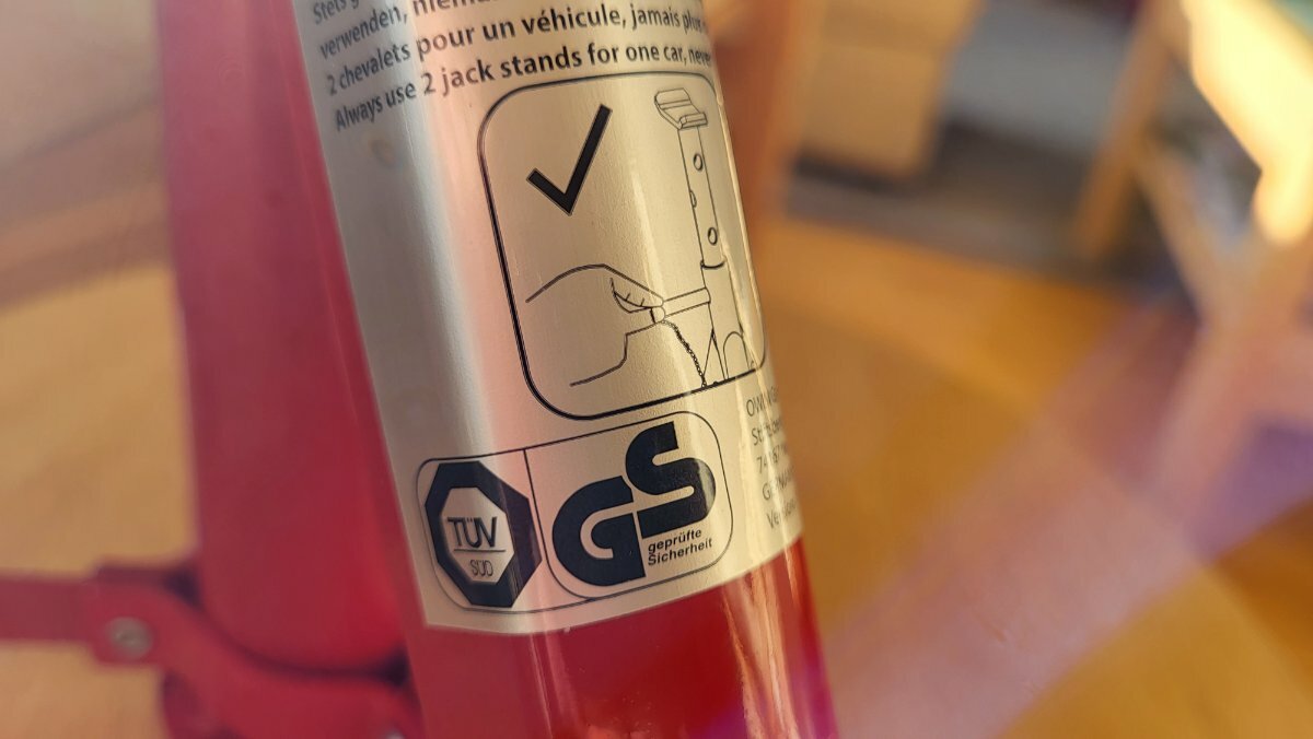

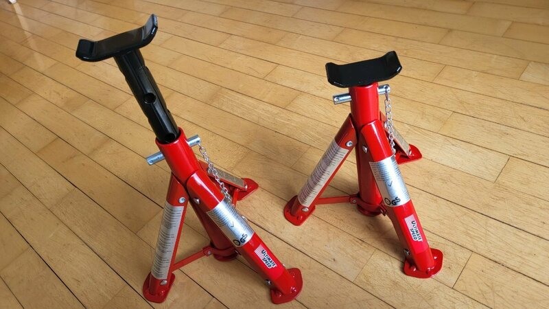

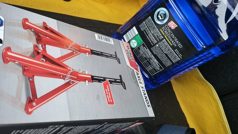

Bil v Lidlu ... da bo naslednja menjava koles bolj varna, pa nekaj koncentrata (-60) za naslednjo zimo. :)
pred 25 minutami je Janez007 napisal:
Koliko kg nosilnosti za kakšno ceno?
pred 7 minutami je NevLado napisal:
19,99€, nosilnost maks. 2.000 kg :)
WWW.LIDL.SI
Komplet podpornih stojal, 2 kosa - velika podložna površina za optimalno prestrezanje bremena 6-stopenjska nastavitev
Meni so se ti lidlovi zvili. Sem jih vrgel stran. Jaz jih ne priporočam.
Kupi bolj močne. Samo svetujem:prstgor:

Za 20€ lepo narejeni. Če piše do 2.000 km, bi moralo to držati. Dvigalka je tudi deklarirana do 2.000 kg. V praksi bo potrebnih kakšna 1/3 te obremenitve. Seveda če teh 2.000 kg pade s pospeškom na stojalo, ga bo zvilo.
Črn del ki pride na dno avta se je zvil. Jaz jim ne zaupam več. Kupil sem bolj heavy duty. So bolj robustne in niso zložljive. Samo delim izkušnjo.

Ni "premium" plastik-fantastik, to se strinjam. Ni na teh podstavkih nič plastike! Vse je kovinsko! Za eno zastarelo Mazdo 6 in 3 bodo OK. Po mojem, jih bodo preživeli. :)

Do sedaj sem imel oprto samo na dvigalki. Ta stojala mislim uporabiti dodatno.
Me zanima @FuManchu, v kakšni situaciji so se tebi zvila?

Še vedno nisi pojasnil okoliščin zvitja tvojih Lidlovih stojal. Kateri avto, kje in kako uprt, na kakšni podlagi, koliko opor ....

Zvil se je zgornji del, ki je zapigano ploščato železo in nič drugega. Bile so pod sprednjim mostom.
Avto je bil SAAB 9-3, ki lima na sedeže ko pohodiš plin. Podlaga je bil armiran beton in število stojk pod avtom je bilo štiri.
Bil je lep sončen dan brez vetra in veliko vlage v zraku.
Pomembno: Stojke so bile nove vzete iz škatle po parih letih. Stale so v originalni embalaži v suhi kleti stanovanjske hiše:prstgor:

Se strinjam, da so lahko take stojke zelo nestabilne in nevarne, sploh če delujejo stranske sile. Ne dvomim, da Lidlovi zdržita podporo ene Mazde 6, če je vse idealno. V praksi ni idealno, zato si ne bi upal plezat pod avto podprt samo z dvema Lidlovima stojkama. Problematična se mi zdi že njihova zgornja naležna široka gladka ploskev (se nosilec Mazde ne usede zanesijivo na sredino stojke), ... premišljujem, da bi nanjo nalepil nekam mm gume.
Sam menjavam po eno platišče (v zraku vsakič le 1/4 avta), torej bo verjetno dvigalka + podkajlano z eno Lidlovo stojko, dovolj.
Široka pravokotna lesena klada, postavljena tako, da je nosilec ne razkolje, je tudi po mojem mnenju veliko bolj varna. Če bom kdaj lezel pod avto, ga bodo podpirale klade ... tele na sliki so ga že ..
