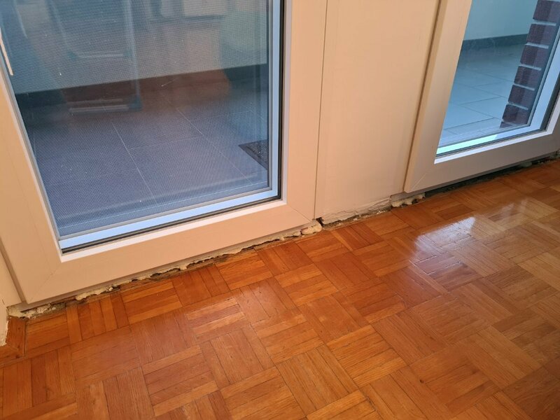

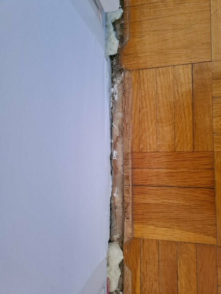

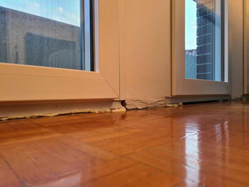

nekaj časa nazaj smo menjali okna in smo morali v dnevni sobi ter splanici pomeati yugoslovaske zaključne letve ven. Sedaj bi rad nekako tole lepo zaključil dokler se drugo leto ne menja parketa in ploščic po stanovanju. Ker parket ni lepo stisnjen do zidu(neenakomerno poravnan) so tudi 2cm špranje nekje. Zanima me kaj bi mi prišlo v poštev. Razmišljal sem že o L profilu, ampak ne dobim nič pametnega. Nisem prepričan, da bi mi standard letve pokrile take špranje. Kar z linki in idejami na plano.

Okoli pri stenah mora bit "zrak", ker parket "diha". To je normalno, da, se pusti centimeter ali dva lufta zaradi vlage, temperature v stanovanju...

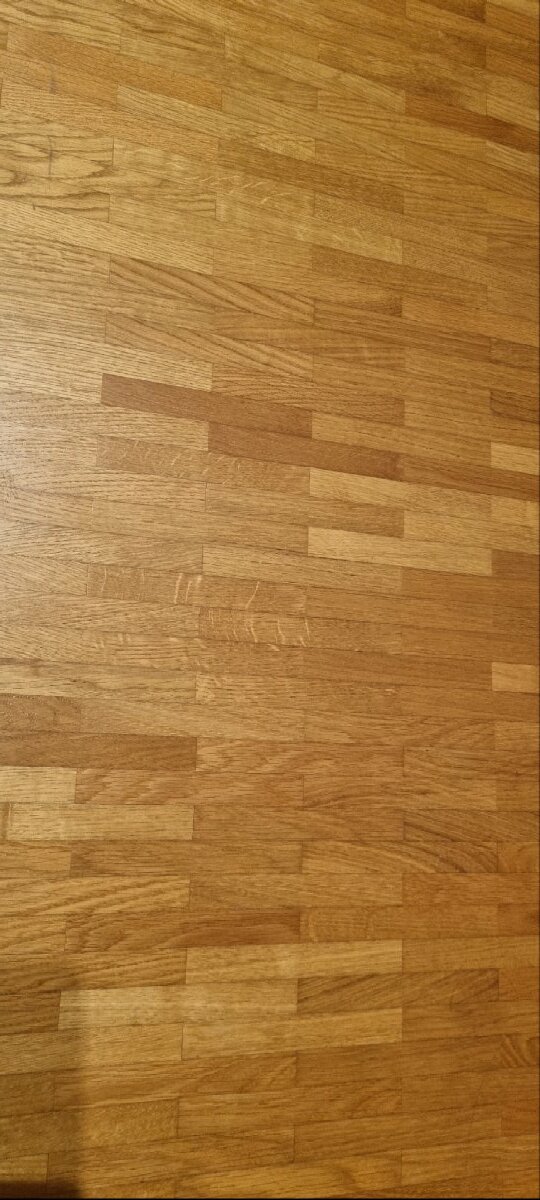

Če je preveč lufta ti preostane edino kak dober mizar, da ti jih naredi po meri. Tko na pamet, kolikor se da razbrati iz slik, naj bi bil  parket bukov les. 🤔
Ali pa morda celo niansiran jesen po izgledu letnic. . Težko je razbrati iz slik.
Pozdravljen,
glede na to, da boš kot praviš v kratkem menjal parket, bi predlagal zaključne letve, ki jih obrneš tako, da ti bodo pokrile špranje. Pritrdil bi jih lahko recimo z vročim lepilom. Seveda lahko uporabiš tudi montažno lepilo, silikon,... vendar boš imel nato pri demontaži več težav.
lp, Samo
Nevem kak parket je sam je čisto spremenil barvo napram 35let nazaj
Edin če bi uzel standard letvico pa, da jo nekako dam bolj pod kotom? Sam spet kako to fiksirat :S
Sej se tut jugoslovanske še dobijo nove. Sem v spalnici rihtal, pravtako bukov parket, in če ga boš dal brusit bo povsem svež vidt. Jaz sem ga sicel dal barvat potem. Meni jih je mojster lepil, potem pa fugiral špranjo do stene. Tm kjer mam pa pokončne letve na hodniku so pa s kompresorsko pištolo nabite v steno.

Te so malo širše kot klasične.
https://vogart.si/izdelek/zakljucna-letev-n10/
Sem ravno na tej strani ja to bi pomoje, šlo potem si pa pokitam do letvice pe lepo zaključim pa je.
Še zdaj se priločni iste letvice delajo. Se pribijejo. Če gledam svoje so žebljički čisto na robu.
Mogoče če bi dobil kotno letev 25mm x 25mm in jo zabijem v parket
Kakšen cm do stene mora biti reže, ker parket ves čas dela, tvoj hrastov lamelni sicer manj ko recimo velik bukov (pozimi se ponavadi skrči, poleti napne).
Mi imamo nizke letvice široke 3 cm.
pred 12 minutami je godlike napisal:
Sem šel prav še 1x pogledat in so res čist mejhni žebljički notr vgreznjeni tudi na ploščatih na vsake tolk. čist pri robu v tla. Praktično ne opaziš, če res ornk ne pogledaš.

Ja sej take so tudi moje original,..kje bi se dalo to še kupit ?
Aja pol to je to kar je Alex prilepil že,..so mi delovale drugačne. No super hvala vsem.
V Solkanu je trgovinica les33. Skoraj ne verjamem, da ne bi našli take letvice, kot jo rabiš...

Super, hvala. Po
@Alex dobro si razbral,.. sem prašal forta in ja naj bi bil bukov parket. Tko da naročim letvice taprave zdej.

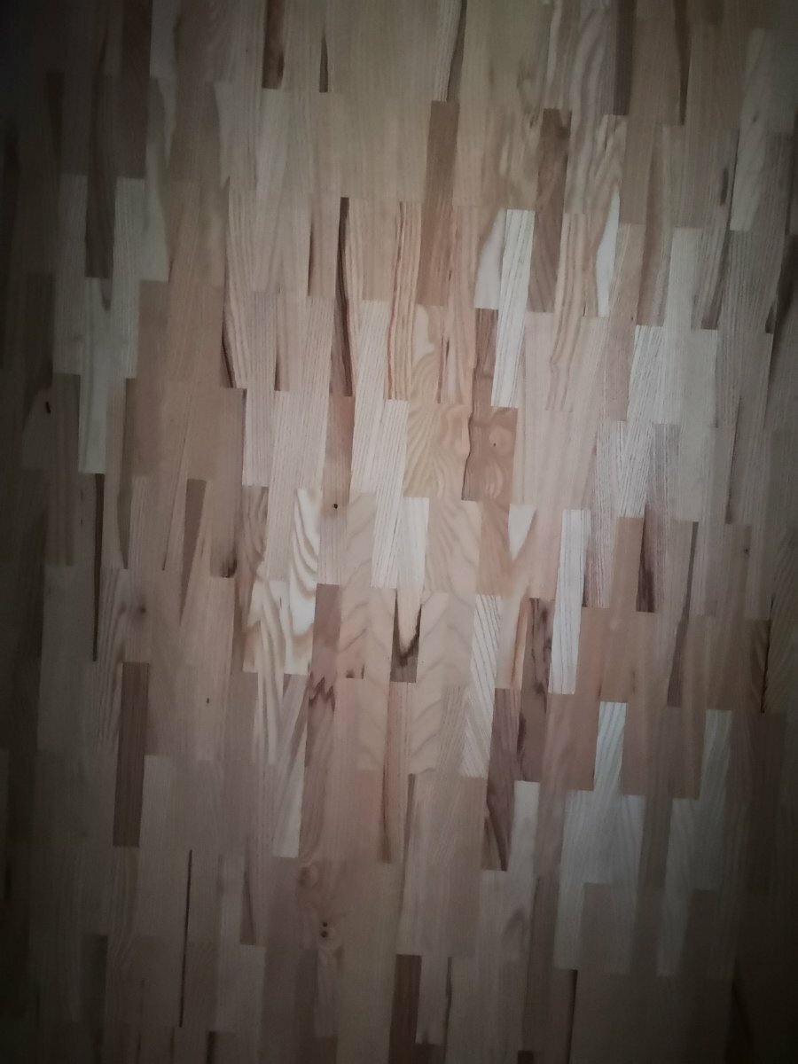

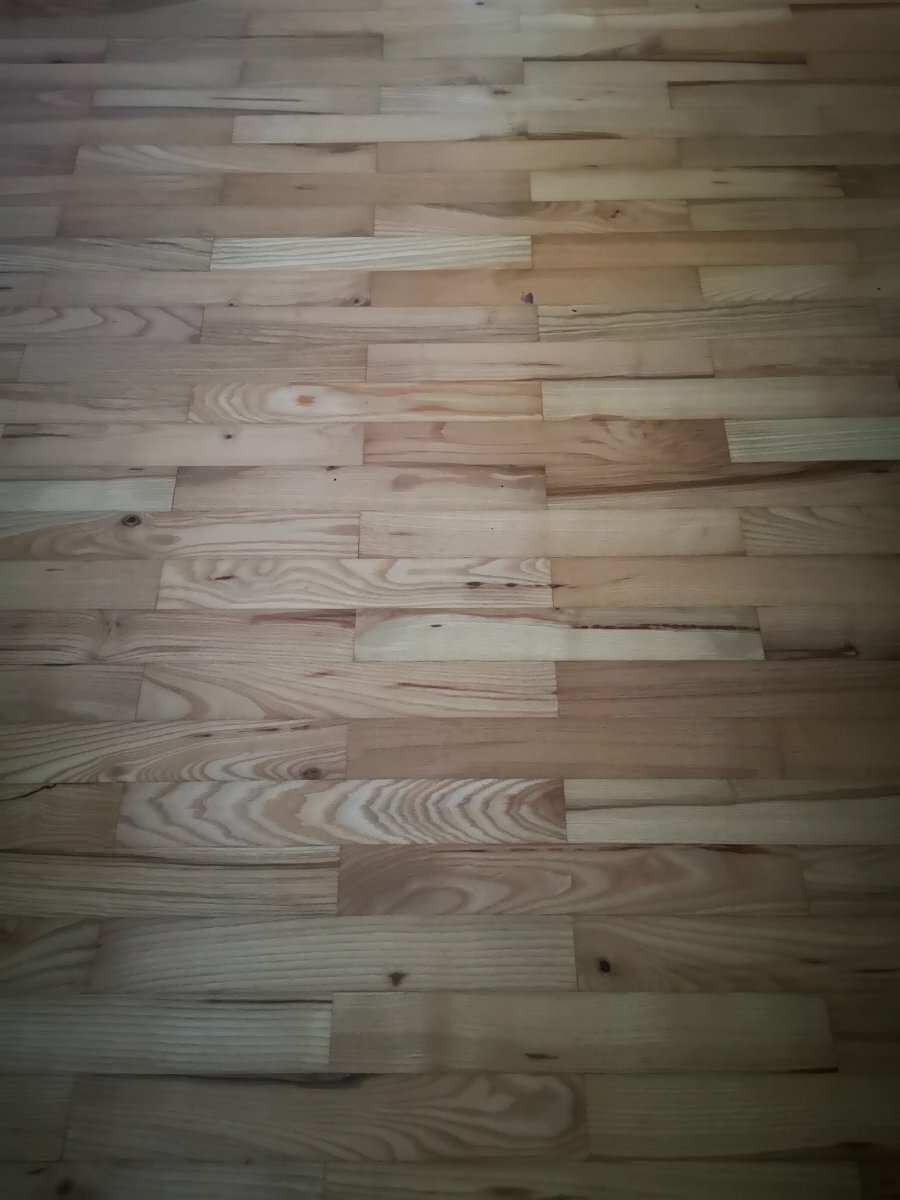

Mi imamo tudi nekje bukov parket, v dnevni pa jesenov. Jesenov parket je najbolj trd in odporen na obrabo.
Meni tudi najlepši za pogledat.
Men je ful lep od staršev,.. mislim da je hrast naoljen,..sicer ga morajo vsake tolko premazat,..sam tisti izgled k majo letnice še teksturo pa, da ni tolk svetleč mi je top
Jaz imam hrast, lamelni, angleški vez, extra klasa (brez ene grče), pol mat (30% svetleč) poliuretanski lak.
Če bi imel viška €, bi pa imel oljko, klasičnega, na angleški vez.
Popravljeno od godlike

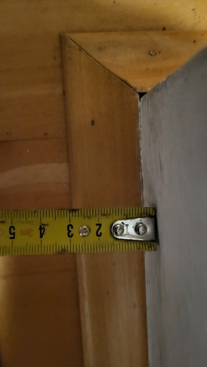

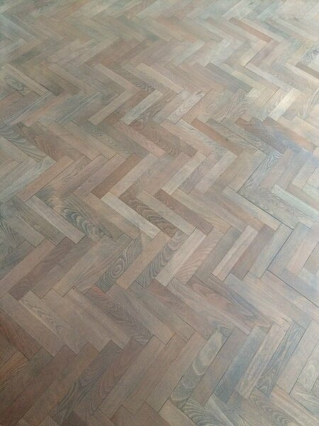

Jst mam pa 40 let starga bukovga, v ribjo kost položenga in ker sem celo življenje povsod gledu to oranžno-rjavo jugo-pohištvo, sem se ga tok nažru, da sm reku nej grejo čez s sivo barvo, ki ne bo povsem prekrila, ampak nardila tak starinski, šekast vzorec.
Mojstri so pa slučajno delali lih še na ljubljanskem gradu takrat in so imeli še neki te barve... Verjetno večini ni všeč, ampak meni je pa top. Stvar (specifičnega okusa) očitno 😊

Je postal "Vintage" z starinsko patino.
Zanimivo, ni pa za vsak okus. 😊

Meni je všeč,je kot da je beljena bukel itd....👌

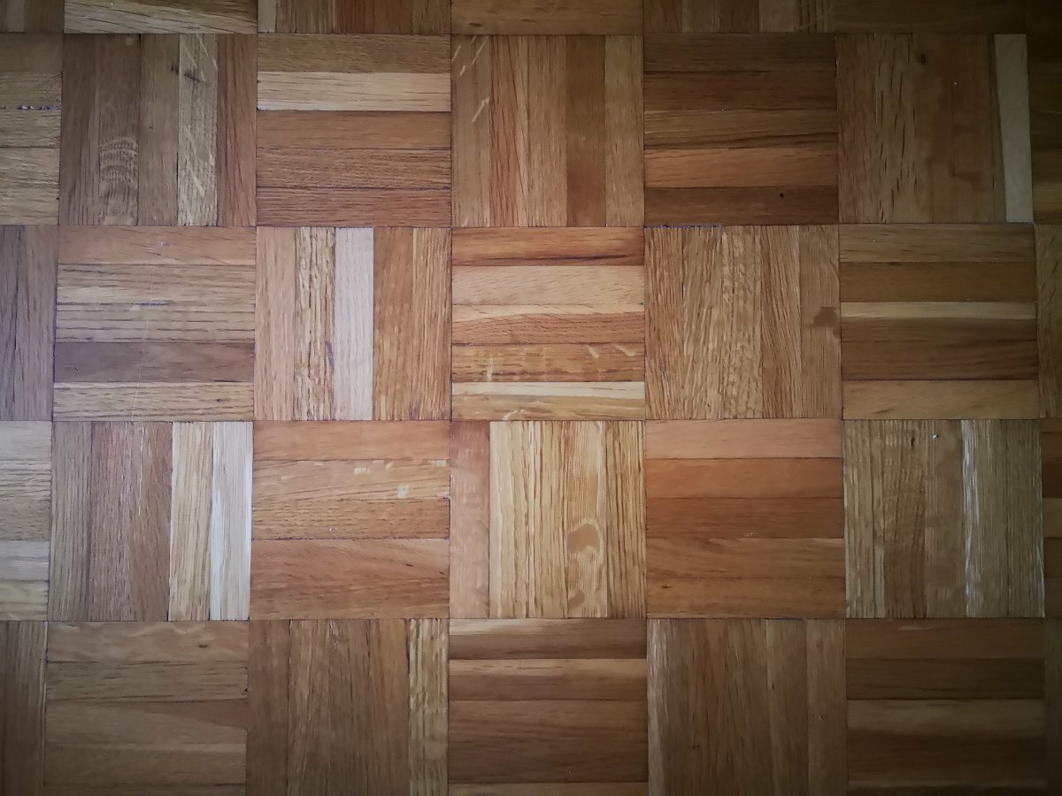

Mi imamo v hiši tudi po večini naravni bukov parket,v večina lamelni. Pri naju pa v otroški sobi 1x bukev lamelni parket star 40 let kot je drugje po hiši in v spalnici nekaj let star masivni bukov,rahlo beljen parket in v dnevni sobi več kot 30 let star masivni jesenov na novo brušen parket.Meni je še vedno ta parket čeprav je star čudovit.😊💪
V kuhinji in hodniku pa imam vinil,vzorec apnenčastega kamna.
V kopalnici pa tako kraljujejo ploščice.....😊
