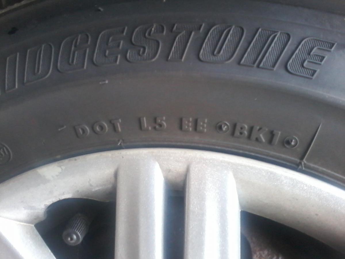

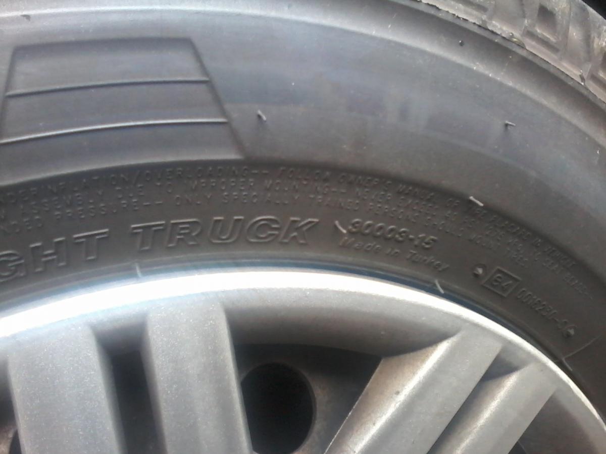

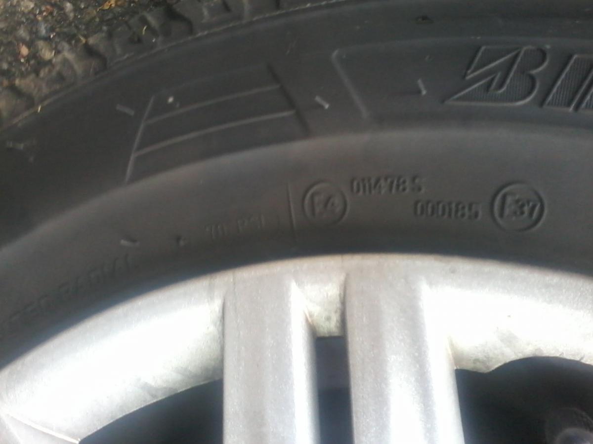

Pozdravljeni, nekaj casa nazaj sem spraseval o bridgestone gumah, namescenih na nasem fiat doblu... skratka, ne vem kako desifrirati starost le-teh...
Poznam sistem oznacevanja "dot" in stirimestno stevilko zraven...
Ampak tukaj pa.... no, danes sem koncno uspel narediti par fotk...
