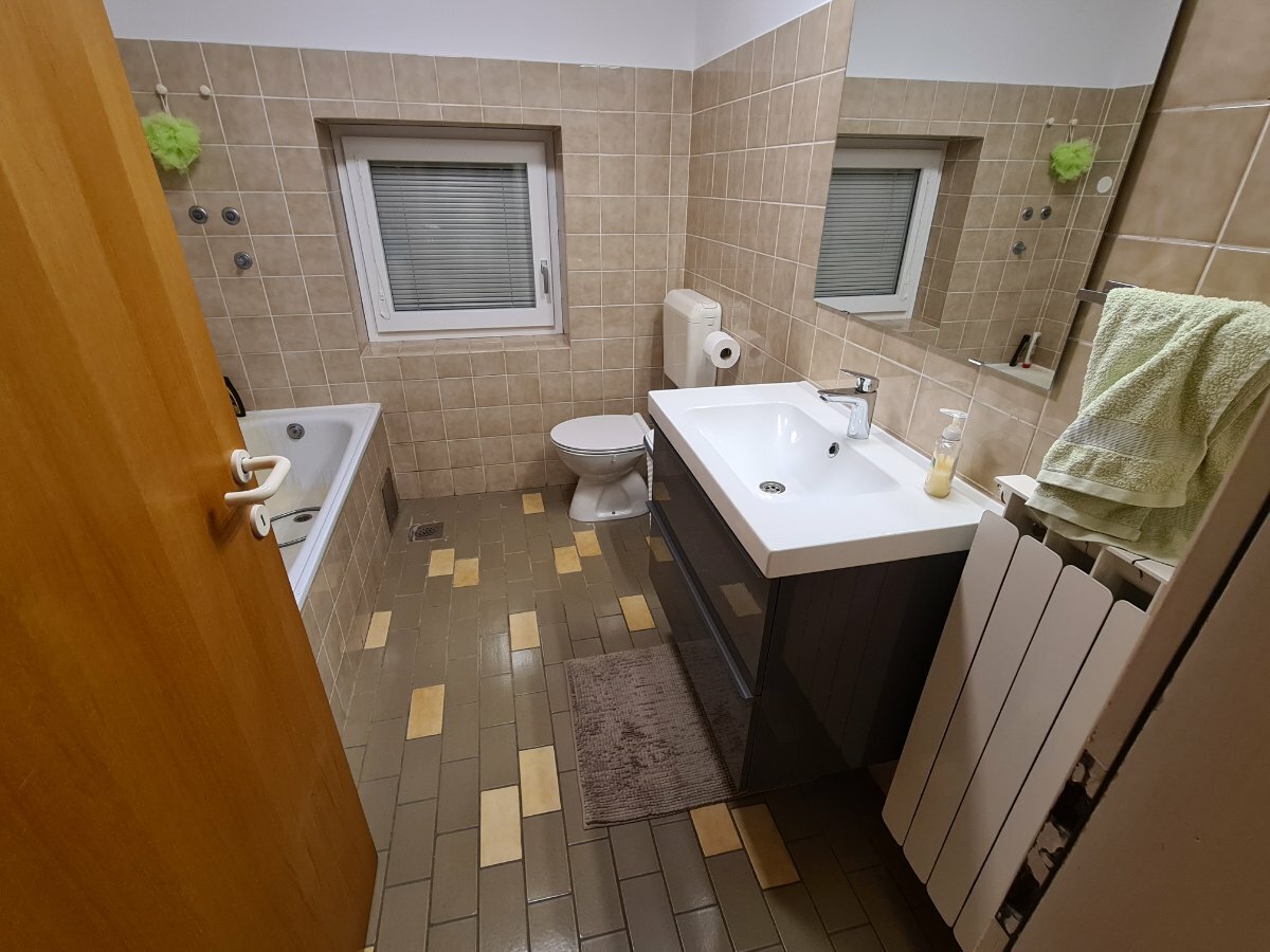

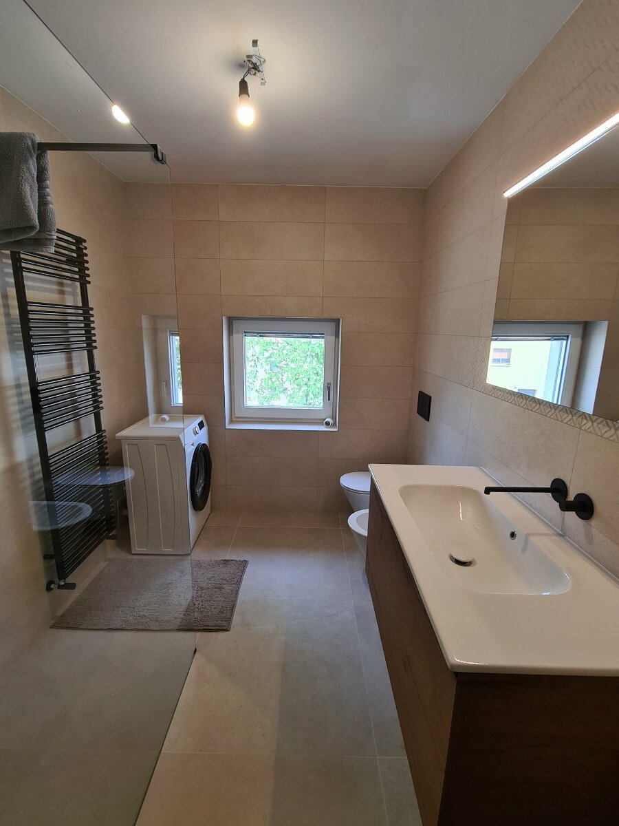

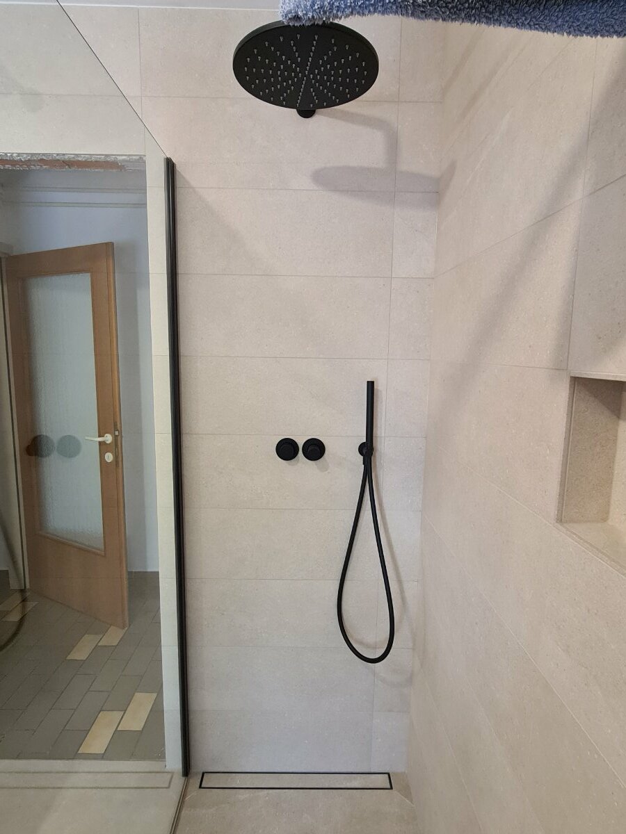

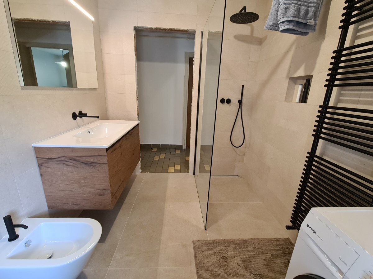

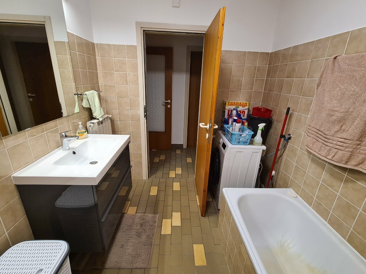

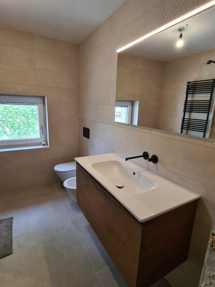

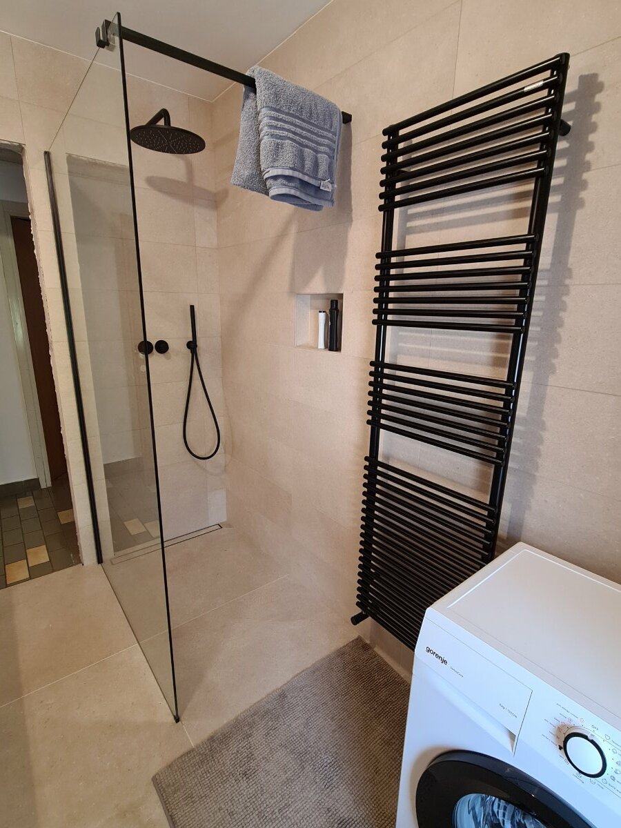

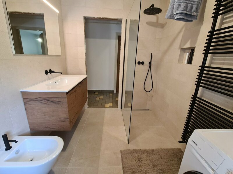

@Bini kot sem obljubil
Before:
After:
20240419_143801.jpgž
Zdej čakam notranja vrata in menjavo ploščic po hodniku. Pa luč morm montirat ko pobelim strop.
Popravljeno od Tilen5
  • Všeč 9
  • Ljubim 3

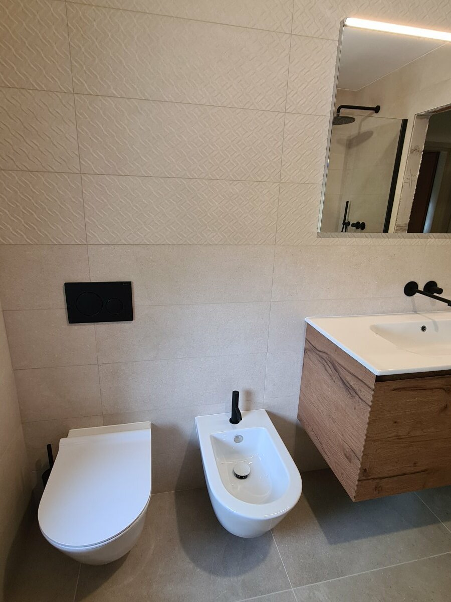

Ej, kakšna je dimenzija kopalnice, če ni skrivnost? Mene tut čaka še komplet kopalnica in gledam tole postavitev tuš stene vzporedno z umivalnikom... 🤔 Se mi zdi, da maš ti vseen precej širšo in prehod ni preozek. A stroj maš tut z manjšo globino, 40?
širina je 220, dolžina 260, prostora vmes je dovolj tudi ko odpreš predalnik. Stroj je 40 ja.

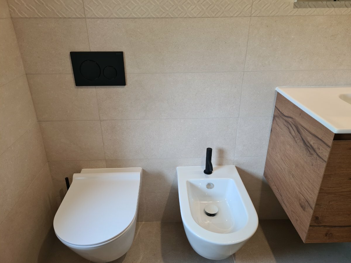

Lepa kopalnica je, omaric pa ne rabiš, da jih ni na vidiku... 🤔
pred 12 urami je Tilen5 napisal:
:D omarice so grde pa jih nimam 😛
Moraš kupit lepe.... 😁😉
Studiram edin da bi stroj imel zaprt pa gor dvignjeno za stvari...sam ne bi dal take barve kot je omarica za lijak
pred 37 minutami je Tilen5 napisal:
To sem imel v mislih.... 👍👌😉
pred 17 urami je Tilen5 napisal:
na nek tak način ja 👍
Postavitev pa ni naključna, ko opravljam potrebo si lahko še glavo operem.... 🫤😂😉
