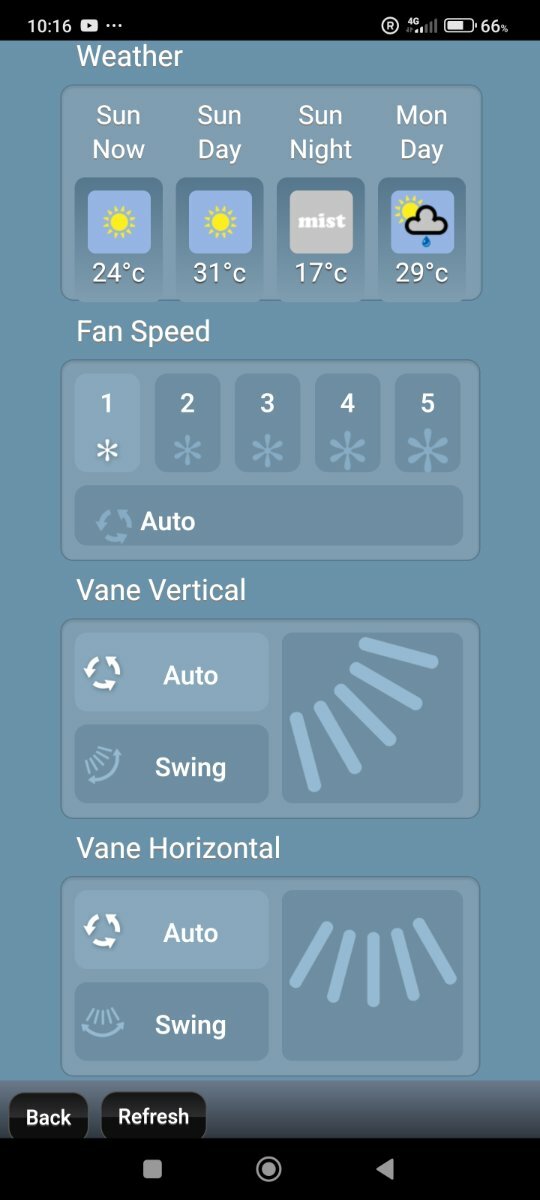

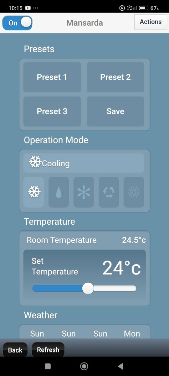

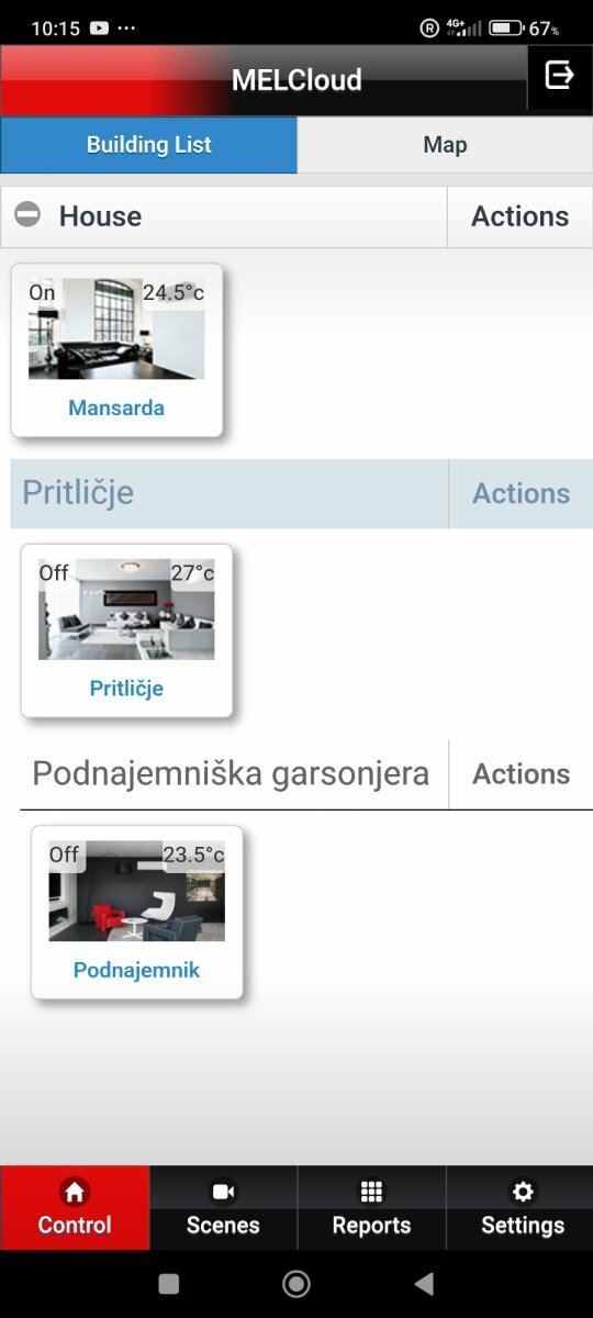

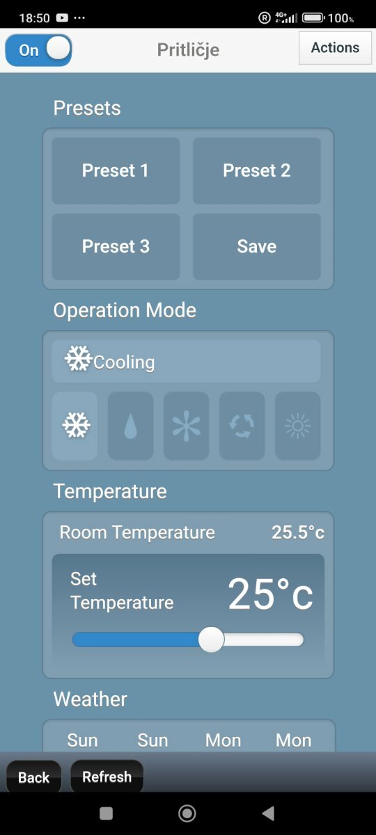

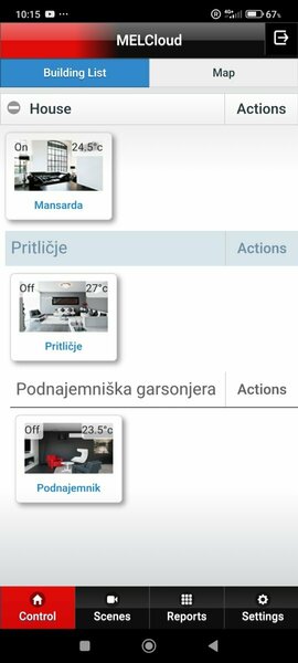

Sem danes vklopil taščino klimo kar od daleč z grčije...k je imela ves čas kar je ni ugasnjeno...in se je dvignila temp. v dnevni in kuhinji na 27°...okoli poldneva sem jo vklopil,in sedaj je 25,5°...čez noč bom najbrž dal na 24° in jutri,ko pride bo vesela osvežitve😃😅.
Aja aplikacijo MelCloud moram pohvaliti...res je "špartanska",a za to tudi pregledna,nenačičkana in preprosta...ala "Nokia style"😃...glej slije zgoraj.
Pohvaliti pa moram dejatvo,da jo pridno-pogosto posodabljajo👍
