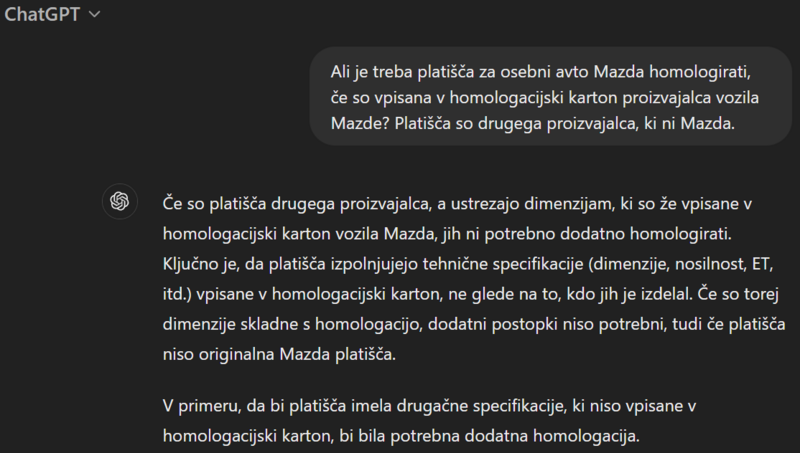

Janez007 Napisano 10. september, 2024 Prijavi Napisano 10. september, 2024 (urejeno) pred 37 minutami je 50keda napisal: Torej ... ker imam pri Nissanu vpisane tudi dimenzije platišč: 18x8JJ in 18x8.5JJ po vajinem tolmačenju 3 odstavka ni potrebe po homologaciji, hm ... Tako piše in po mojem tudi velja, kot za gume. Kaj pravi AI? Popravljeno 10. september, 2024 od Janez007 Citiraj

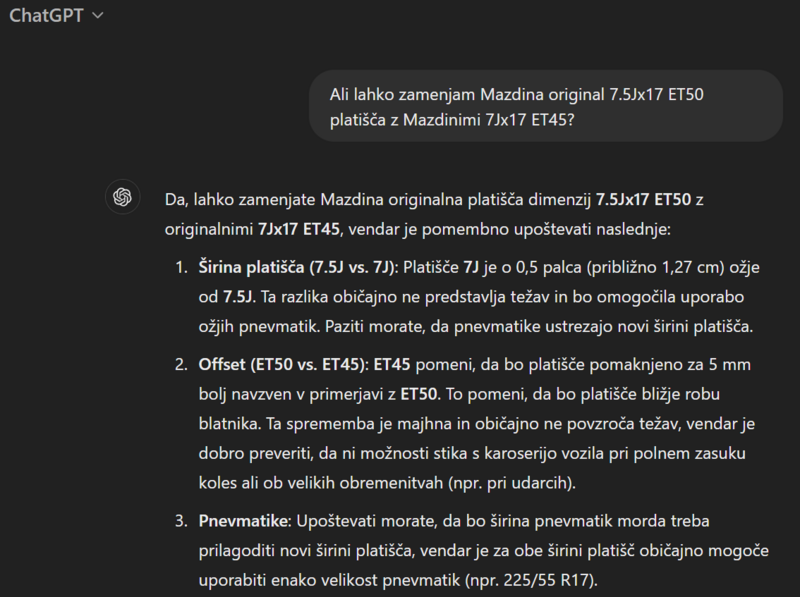

Janez007 Napisano 10. september, 2024 Prijavi Napisano 10. september, 2024 (urejeno) Še primer, ko so na Mazdi 6 pozimi platišča od CX-5. Mazdina original za 6-ko so 7.5Jx17 ET50, za CX-5 7Jx17 ET45. Popravljeno 10. september, 2024 od Janez007 Citiraj

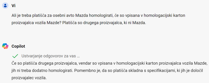

Janez007 Napisano 10. september, 2024 Prijavi Napisano 10. september, 2024 (urejeno) Ker je ChatGPT že na polnih obratih, ga na koncu vprašam še osnovno vprašanje te teme: Iščem platišča za Mazdo 3 letnik 2019. Mere so 6,5Jx16 ET45. Ali lahko nanjo namestim 6.5x16 ET50? Da, lahko zamenjate platišča dimenzij 6.5Jx16 ET45 z 6.5Jx16 ET50 na Mazdi 3 letnik 2019, vendar je treba upoštevati nekaj točk: Širina platišča (6.5J): Širina platišč ostaja enaka, torej 6.5J, kar pomeni, da pnevmatike ostanejo primerne brez prilagoditev. Offset (ET45 vs. ET50): Offset ET50 pomeni, da bo platišče pomaknjeno za 5 mm bolj navznoter v primerjavi z ET45. To pomeni, da bo platišče bližje notranjemu delu blatnika in komponentam vzmetenja. Ta sprememba je majhna in običajno ne povzroča težav, vendar je priporočljivo preveriti, ali bo platišče pri polnem zasuku koles ali pri obremenitvi stikovalo z notranjimi komponentami vozila. Splošno gledano, sprememba offseta za 5 mm ne bi smela povzročiti večjih težav, vendar je vedno dobro preveriti pri strokovnjaku ali pooblaščenem servisu, da se prepričate, da platišča ustrezajo in da ne bo težav s prileganjem ali varnostjo. Popravljeno 10. september, 2024 od Janez007 3 Citiraj
Alex Napisano 11. september, 2024 Prijavi Napisano 11. september, 2024 pred 12 urami je Janez007 napisal: Ker je ChatGPT že na polnih obratih, ga na koncu vprašam še osnovno vprašanje te teme: Iščem platišča za Mazdo 3 letnik 2019. Mere so 6,5Jx16 ET45. Ali lahko nanjo namestim 6.5x16 ET50? Da, lahko zamenjate platišča dimenzij 6.5Jx16 ET45 z 6.5Jx16 ET50 na Mazdi 3 letnik 2019, vendar je treba upoštevati nekaj točk: Širina platišča (6.5J): Širina platišč ostaja enaka, torej 6.5J, kar pomeni, da pnevmatike ostanejo primerne brez prilagoditev. Offset (ET45 vs. ET50): Offset ET50 pomeni, da bo platišče pomaknjeno za 5 mm bolj navznoter v primerjavi z ET45. To pomeni, da bo platišče bližje notranjemu delu blatnika in komponentam vzmetenja. Ta sprememba je majhna in običajno ne povzroča težav, vendar je priporočljivo preveriti, ali bo platišče pri polnem zasuku koles ali pri obremenitvi stikovalo z notranjimi komponentami vozila. Splošno gledano, sprememba offseta za 5 mm ne bi smela povzročiti večjih težav, vendar je vedno dobro preveriti pri strokovnjaku ali pooblaščenem servisu, da se prepričate, da platišča ustrezajo in da ne bo težav s prileganjem ali varnostjo. Lepo povedano. Citiraj
