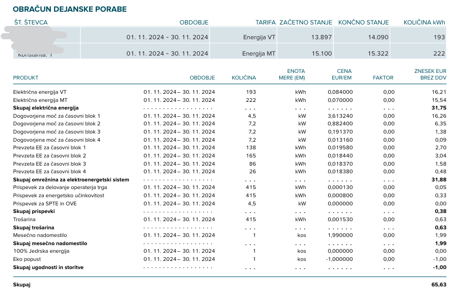

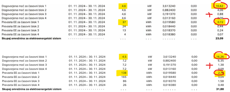

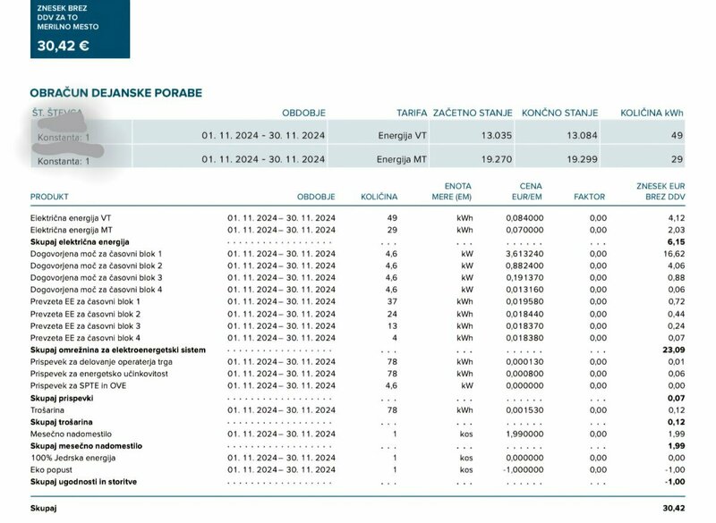

Evo za oktober in november.

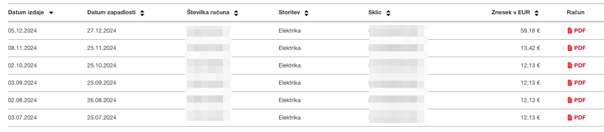

Omreznina iz 6 na 23 eur ob enaki porabi oziroma manjsi.

pred 36 minutami je Jaka32 napisal:

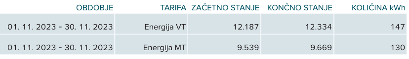

3 sekunde sem rabil ... razumljivo, saj ti skoraj nič ne porabiš (5x manj kot mi, 4 članska družina), je to sploh možno? Imam še podatek za 2 penzionista, lansko leto novembra 147+130 kWh ...

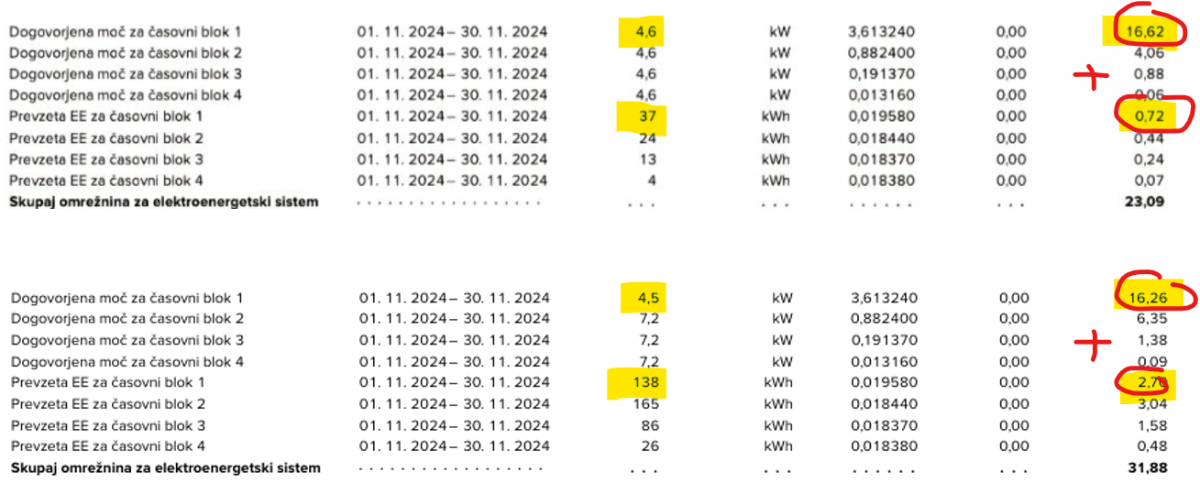

Moj primer:
pred 4 minutami je Jaka32 napisal:
Ni mi jasno...
Omreznine imava enako, ceprav si prevzel 138 kW, jaz pa 37 kW v bloku 1.
Skoraj 4x manj...
To je pa prav blagodejno za slišat.
Se pravi, da nisem jaz edini, ki mu ta novi obračun ni čisto nič jasen. Pa sem najprej mislil, da je to zato, k sm kmet an s hribu doma...
Omrežnina je sestavljena iz dveh postavk:
1. dogovorjena moč za posamezni časovni blok in je fiksni mesečni znesek neodvisen od porabe; tu blok 1 v ceni bistveno odstopa in je v "zimskih" mesecih večji del cene za omrežnino
2. prevzeta energija v posameznem bloku, ki pa je odvisna od porabe.

Pri meni je omrežnina šla gor za več kot 4x ... Porabe ni, ker je na strehi sončna ... Prejšnji mesec je bila 13,42€, ta mesec pa 59,18€ ...
Pravkar je Jest napisal:
Pri meni je omrežnina sla gor za vnc kot 4x ... Porabe ni, ker je na strehi sončna ... Prejšnji mesec je bila 13,42€, ta mesec pa 59,18€ ...
Takim je bila predvsem namenjena nova metodologija, nov obračun. Oziroma zaradi takih.
