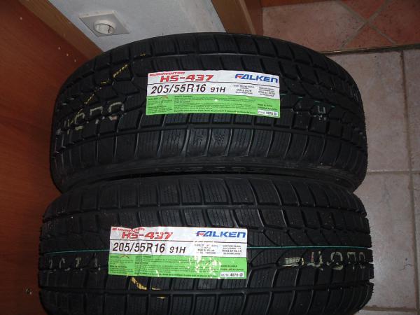

Se mi pa zdijo Bridgestone Blizzak LM 20 fuul dobre gume, k ?e mislm da nau ?lo ?e kr grab in grab :bravo:
POZOR!
zimaki :ouje:
P.S. Labi to sem komaj ?akal, da vidim kako zgledajo zimski feltnjaki :danzoman:
