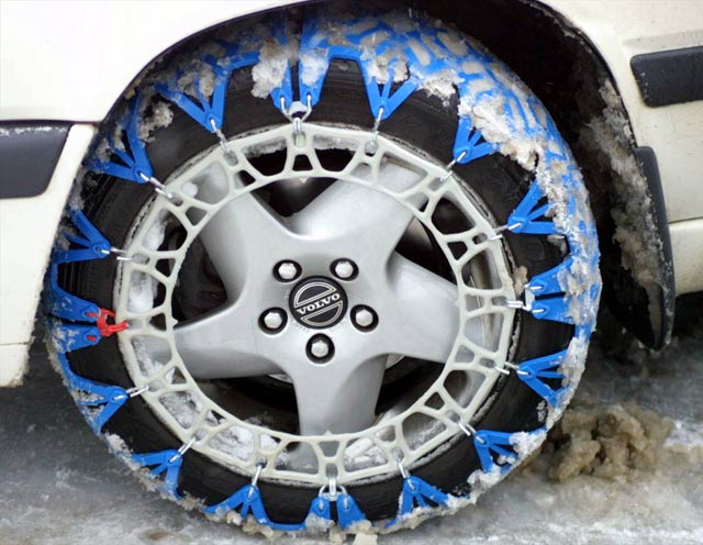

A kdo ve kako se re?e tistim sne?nim verigam, ki v bistvu niso verige ampak zgledajo kot ena plastika (prilagam sliko). Vem da so to v?asih prodajali. Rabil bi za alu plati??a, me pa zanima ?e se ta zadeva sploh obnese al je kr neki?
