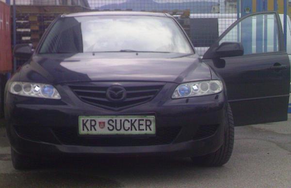

Ena SLABA slikca.
Je pa tole samo za test, ko sfini?iram zadevo bo bol? kot bi japonci naredil. :hudicek:
