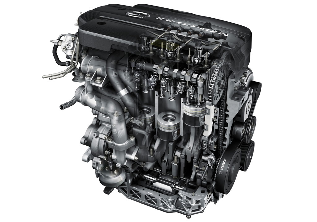

Kaj pa, ?e ni bi vzrok injektor???
Kaj, ?e tebi nagaja dro?nik (i), ki je(so) mogo?e pri teh obratih podhranjen(i) s pritiskom olja (slab?e tesnjenje cilindra dro?nika)???
Potem je prav gotovo pomagal zlatko, oziroma njegov shake.
CL nima nobenega vpliva na delovanje ?ob.

Razdalja med dro?nikom in injekotrjem - ?obo je cca 5-10cm.
Kako lahko nekdo locira zvok na tej oddaljenosti brez preciznega instrumenta, je vpra?anje za znalce.
Jaz ne trdim, da je dro?nik, vendar je , po mojem, verjetnost, da je prej dro?nik kot ?oba, ve?ja.
?oba je pri prej?nji generaciji v resnici elektromagnetni ventil. Magnet torej potegne neko iglo, ki zapira izhod goriva v motor. Zakaj bi pri?lo do nekega udarca te igle razen, ?e ni po?teno obrabljena sama igla, ali sede? ?obe kamor se prilega igla. Torej morala bi obraba biti precej?nja, da se pojavi mo?an zvok.
Frekvenca zvoka je odvisna od te?e udarnega telesa. Ker je igla relativno male mase, bi moral biti zvok po?kodovane ?obe precej visok. Torej po analogiji bi moral biti zvok pokvarjene ?obe precej vi?ji od zvoka pokvarjenega dro?nika. Jakost zvoka bi morala biti sorazmerna masi udarnega telesa. Torej je zvok okvarjenega dro?nika ni?je frekvence in ve?je jakosti od zvoka, ki naj bi ga oddajala obrabljena ?oba.
Pa ?e nekaj, ?e bi bila ?oba po?kodovana bi verjetno tudi dozirnje goriva bilo spremenjeno. Morala bi se pove?ati poraba.
Moja razmi?ljanja se, po navedbi, da je po uporabi golda in hladnej?em vremenu zvok odpravljen, usmerila v dro?nik(e). ?oba bi morala na hladno ?e bolj ropotati glede na to, da so zaradi mraza tolerance pove?ane.
?e bo tok-tok tudi po otoplitvi prenehal je prav gotovo dro?nik. In zaslugo bo za to imel
BOND goldy.
Posku?am zgolj logi?no razmi?ljati.

zdaj ko sem tankal srbski evrodizel euro V (ha ha) se je spet vrnil tisti tok tok
tako da, zdaj ce pogledam nazaj, je to od goriva, ker ko sem sel na agip se je nehalo (pred tem petrol ultimax)
izgleda, da je agip vmes izboljsal gorivo
skratka spet je TOK TOK TOK pri 1200-1300 rpm
