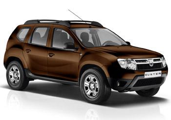

na obzorju je nov tip SUV, ki bi se v tvojih pogojih najverjetneje dobro obnesel. Gre za preprostega in cenovno zanimivega Dusterja (Dacia). Zanimiv je za to, ker ima za razliko od ostalih SUV kratko prvo prestavo, ki nadome??a reduktor. Pri izbiri ?tirikolesnega pogona pa ima? mo?nost auto in loock. S primernimi gumami lahko premaga tudi kako blato, ?e seveda ni pregloboko. Prva pozicija pomeni avtomatski prenos mo?i na kolesa z oprijemom, druga pa zaklenjeno razmeje 50:50, spredaj zadaj. Ta "krpo", kot ga prevaja google, zmore marsikaj.
?e sli?ica:

Za razmislit. Sicer nima kasona, prepri?an pa sem, da ima vle?no kljuko. Pa bo.
Tega Dusterja sem gledal v enem testu. Glede na to, da je Dacia je zelo zelo soliden avto. OK je dizajnersko vse bolj ubogo, materiali niso presti?ni ampak za tak denar lahko marsikak hribovc (ni mi?ljeno slab?alno) dobi fajnega terenca. :bravo: Predvsem govorim za bencinarja, ki stane dosti manj, notri je preverjen motor ki dela in dela. dCI je pa motor o katerem se kre?ejo mnenja. Pije pa malo. :bravo:
Jaz bi, po moji logiki rekel, da se naj prazno BT50 vozi z zadnjim pogonom, potem polno pa na?eloma isto z zadnjim, razen ?e je res tak?en teren, da je potrebo po ?e dodatnem pogonu in vklopi? 4X4! :danzoman::bravo:
Sem malo bolj pogledal. Bencinar pije kar dosti, dCi je pa ?e nekako ugoden. Ima pa avto Nissano AWD, ki so pa znani po svojih terencih. Mislim, da ima isti sistem kot kak?en x-trail. :bravo: Zanimiva me?anica Nissanovega zanesljivega awd sistema, preverjenih Renaultovih motorjev in poceni romunskih delavcev. :P Avto ima potencial.
Men pa oblikovno niti ni tok slab, edino tale "drek" barva mi je katastrofa (mo?no da so to romunske nacionalne barve)! :blush::P:D
