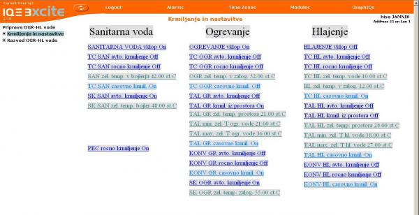

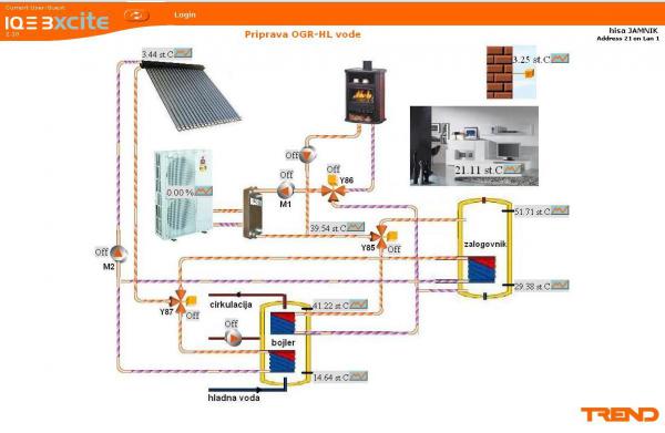

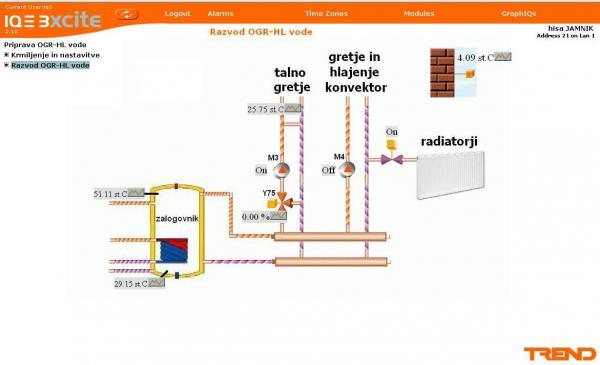

Da se malo pohvalim...takole izgleda hi?ni nadzorni sistem, ko jaz avtomatiziram toplotno-hladilno postajo v nadstardadni hi?i. PLC krmilnik krmili T?, son?ne kolektorje in toplovodni kamin kot celoto. Obenem ima spletni stre?nik, ki omogo?a krmiljenje in nadzor lokalno (v hi?i) ali daljinsko preko interneta.

Sicer se mi ukvarjamo prete?no s projektiranjem in avtomatizacijo ogrevanja, prezra?evanja in klimatizacije za ve?je sisteme (hoteli, medicina, farmacija, telekomunikacije...). Nekaj na kratko je opisano tudi za hi?no tehniko...
