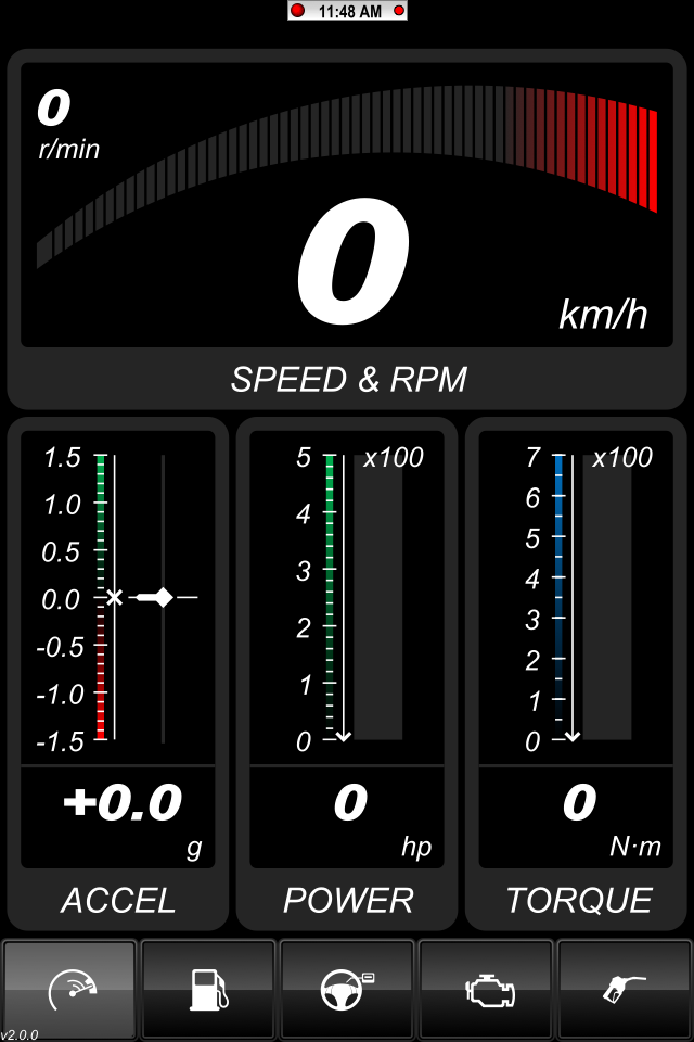

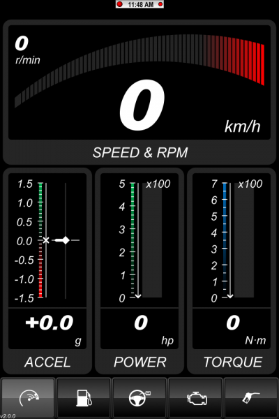

Dash Commander :punk::rispekt: Zadeva z Wifi OBDjem pride ve? kot 100? ampak to je to!
Tudi jaz sedaj dobim opozorilo kdaj izvaja regeneracijo, pa zaradi Wifija je univerzalna za katerikoli telefon/avto/aplikacijo in super hitra.

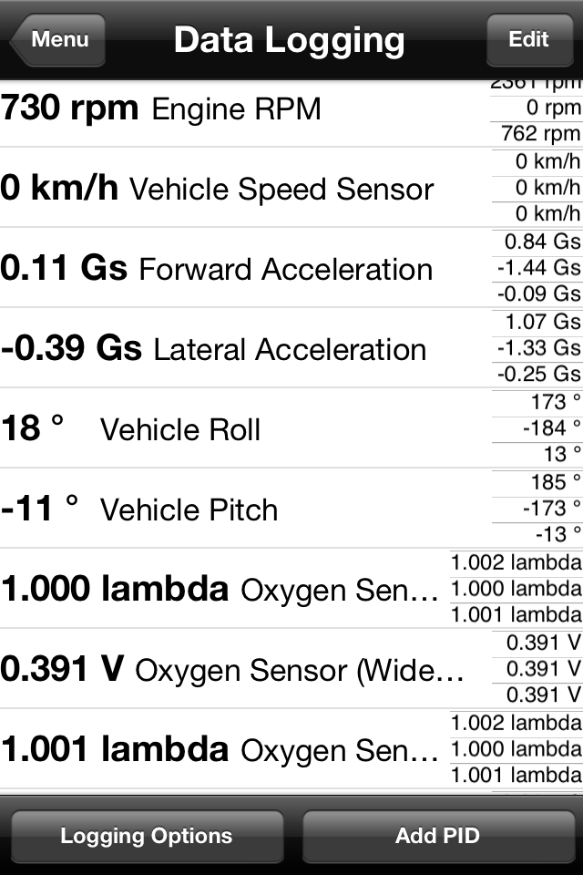

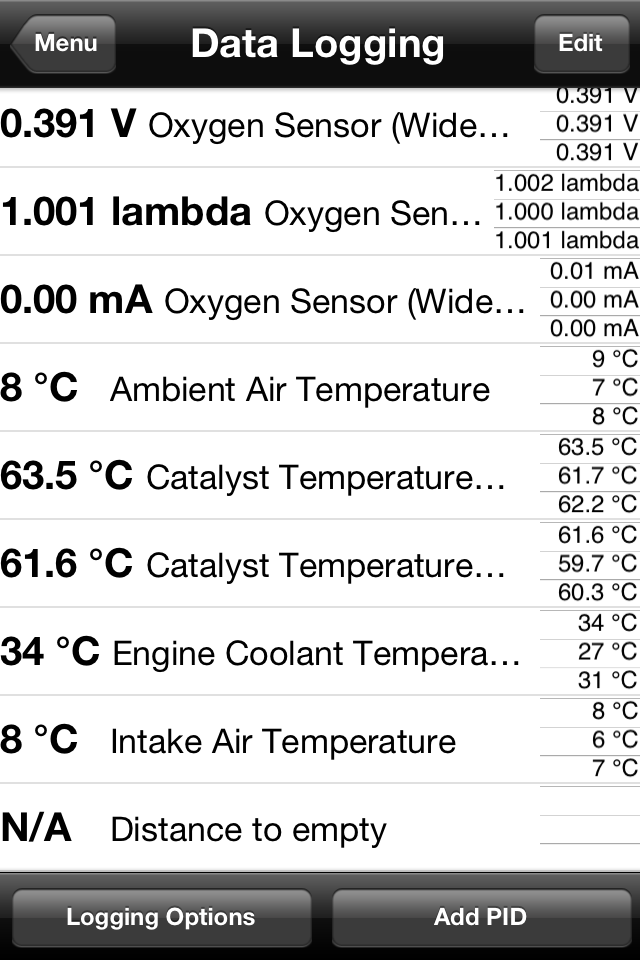

Data Logging ima preko 5000 infotov, ampak si na?tima? le pomembne

To ma? podatek iz dash commanda? Bom tudi jaz danes ta program preveril, da vidmo koliko 'outputa' tam ka?e.
A to je podatek na kolesih al na gredi?
SI ziher? Ker 129hp kot pi?e v prometni recimo, to ni na kolesih ampak na gredi. Dvomim da ima? 155 na kolesih? Se pravi jih ma? potem cirka 180 na gredi.
Al se motim?
Ok, ne ve? kaj mi ni jasno.
?e ima? powerbox na nuli, ti pomoje ne more kazati isto mo? na kolesih kot v specifikaciji. Se pravi ?e ima? 129 konjev v prometni, potem jih ima? verjetno (ugibam) nekje okoli 100 na kolesih.
Tebi pa ?e v osnovi ka?e (brez PB), da jih ima? na kolesih enako kot na gredi, kar pomoje ni variante :-)
Sej to. Danes sem malo bral..nekako je vsaj 15% izgube. Odvisno od menjalnika...itd..ponekod celo 20%. Bom pa probal brez PB pa da vidmo.
Mislim, da ?e je kej haska potem dobi? ven na kolesih toliko kot v prometni pi?e, da jih je na gredi. :-)

A kdo ve,ce se da dobit se podatek o temp olja recimo? Odbw kode za to obstajajo, sem jih vnesel v program,samo nic ne da od sebe.
