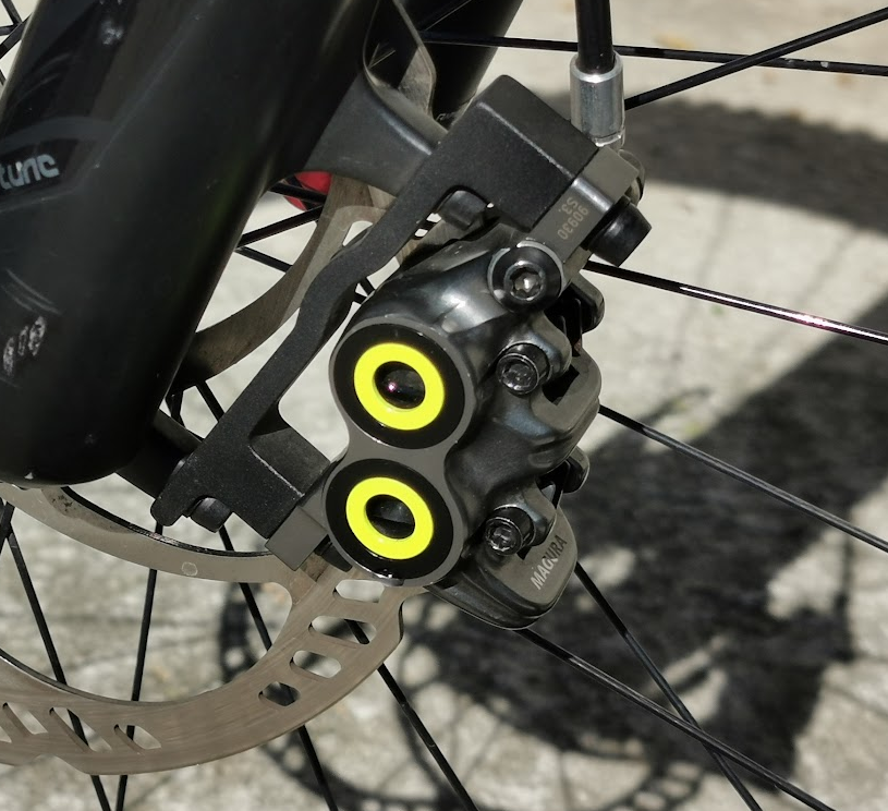

Premze sem na svojmu kar hitro menjal. tovarniško so gor SRAM Code Bronze Stealth. v ožjem izboru so bile:
Magura MT7 pro z diski MDR-P
Hope 4 v4 + hope diski
Shimano XT8120 + RT-MT905 diski
TRP DH-R Evo
Formula cura 4
ker je žal Trickstuff MAXIMA predraga :) ne gledat cene če ne veš. ker za ta dnar lahk dobiš že novo kolo.
Hope & Hayes uporabljata DOT, Magura pa mineralno olje, ki je bol prijazno do okolja in barve na kolesu.
na koncu sta bila v mojem ožjem izboru
Magura in Hope (predvsem zaradi barve) in Shimano XT ker jih poznam še iz prejšnega kolesa.
na koncu sem se odločil za Maguro ker sem dobil kr dobro ceno. mislim da je bilo več kot 100€ ceneje kot Hope in malo cenejše kot Shimano XT. Magura je bila pod 350€ za set z diski če se ne motim. če boš vzel maguro kupi zelene ploščice oznaka ''8.S sport'' :)
Glede na tvoj izbor je Magura najcenejša. med 100-200€ če računaš še nove diske
Glede na BD:
Magura MT7 pro (set z diski) 348 €
Hope: set zavor cca 490-520 odvisno od cevi (klasika ali kovinska)
Hayes: pa 1 zavora 180-190€
So pa vse 3 zavore top in ne boš zgrešu katero koli izbereš.
Glede na BD:
Ja, vsake od teh imajo neke dobre in malo manj dobre strani. So pa to definitivno  vse top zavore. Je manj izbire med ostalimi, ker imam spredaj 220 mm velike diske, zadaj pa 200 mm. Tudi moji so trenutno Sram Code in mi nisi preveč všeč, tako, da jih bom čim prej zamenjal. Po moje bo odločala cena in trenutne akcija. Samo olje mi ni toliko pomembno. Ima pa Hope divje barve na izbiro.😊
Iz lastnih izkušenj ti lahko priporočam MT7. Za moje pojme greš lahko tudi na 200 mm disk spredaj. Moči je na pretek.

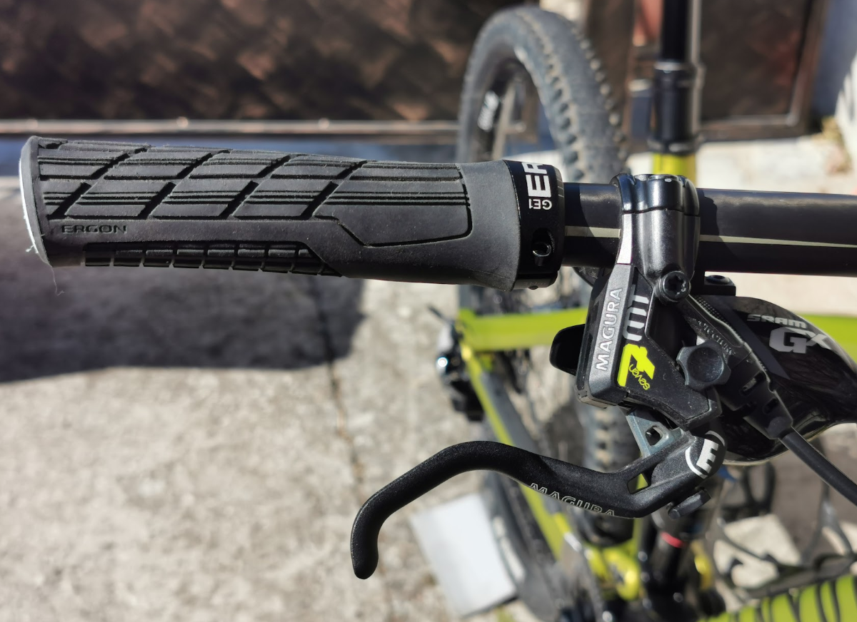

Pa ergon gripi

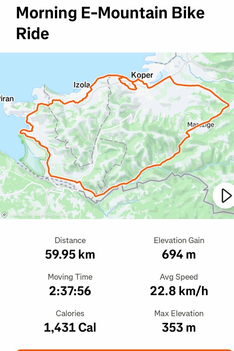

Danes sem šel en krog brez Etcho-ta.
Pozdravi se hitro. 😊
Ta krog je bil  bolj na izi, za kondicijo. Je bil pa cel čas mraz, ko sem štartal le 3°C.
V deželi refoška (v Marezigah) je bila nenormalna gneča (cel kup Ameriških turistov) prometa bolj malo. Sem pa vseeno usral kolo, ko sem vozil po makadamu polnem luž. Jutri sledi pranje.

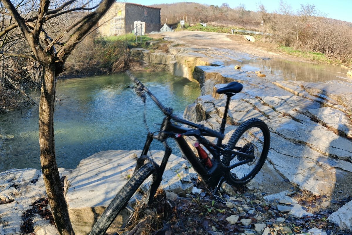

IMG_20241215_114257.jpgŠkrline, kjer je tudi majhen slap. Sem se zapeljal čez rečico, da so se sprale gume. 😊
