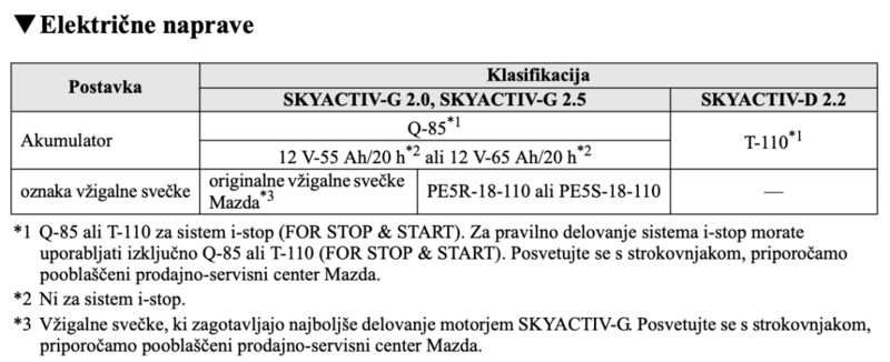

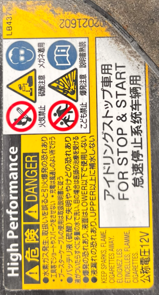

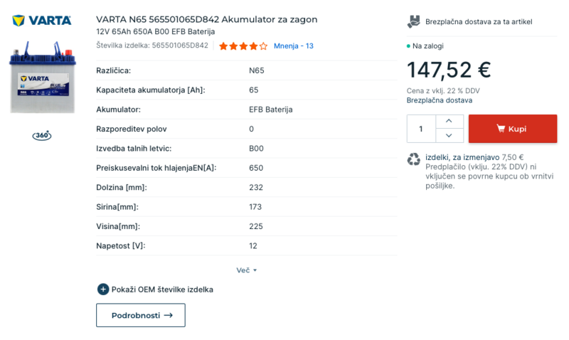

Opa to bo to namrec ce si ga sam menjal ni postopek samo kleme dol kleme gor. Pa a sindal primernega (gel?)
Nisem dal original mazda akumulatorja..zamenjal mi je mehanik,kjer sem akumulator kupil..
Pa je AGM?, grem staviti da ni naredil postopka
Tukaj sem enkrat dal link do postopka za menjavo akumulatorja pri mazdi6... verjetno velja tudi za vse ostale z i-Stop sistemom in i-eLoop...
http://www.mazda-si.net/topic/12104-mojster-pelko-odgovarja-in-svetuje/page-38?do=findComment&comment=372382
http://www.mazda-si.net/index.php?app=core&module=attach&section=attach&attach_id=25276
Predpogoj pa je da je AGM in ne navaden
Gel alu
Dobro, ciklicni s stekleno volno

Ker moram ravno menjati tudi akumulator, sem razmi?ljal, da bi dal noter klasi?nega, torej ne za start stop, ker naj potem start stop nebi delal, me pa skrbi, da ?e kaj drugega ne bi zaradi tega pravilno delovalo. Je kdo probal ?e kaj takega?
So tudi drugi sistemi... iStop je samo eden, ki rabi dober akku... Potem je tu se iEloop... Nevem, ce je dobro sparat na takih zadevah... naredi pa, kakor mislis, da je prav ;)...
