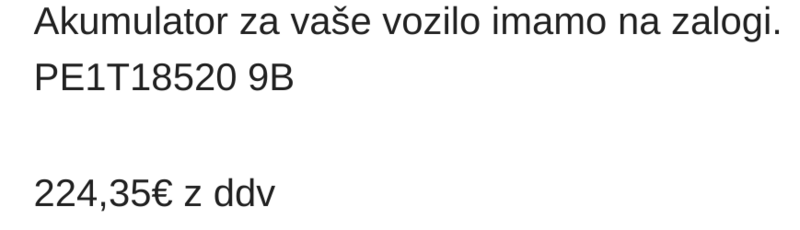

Drugač pa ta Exide je 140€ na autodoc.
WWW.AUTODOC.SI

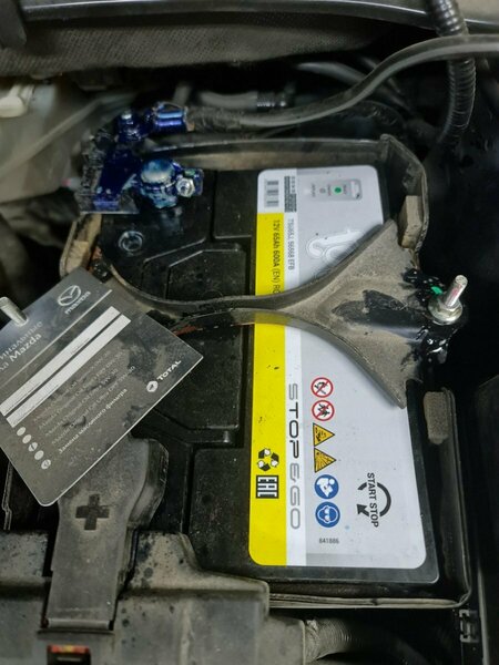

Moral bi si čas vzet, ampak po knjigi ti gre noter tudi 65Ah in glede na mere sta to:
- TSG65J
- TSG65JX

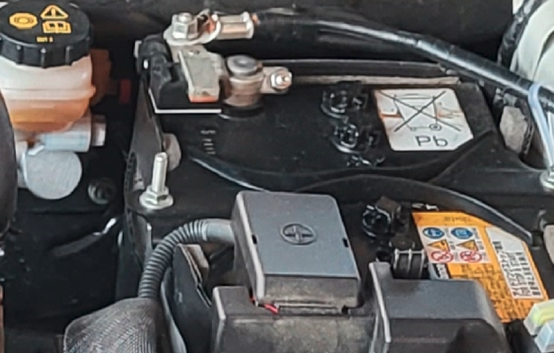

CX-5 (2016) je začel javljati "Battery Malfunciton" - sklepam da se po 8+ letih aku bliža koncu, verjetno bo jeseni ob nižjih temperaturah počasi čas za menjavo.
Vprašanje: ali je kdo sam menjal aku doma? Pri nekaterih znamkah je potrebno nov Aku "spariti" z avtomobilom, kar delajo le servisi. Ali ima Mazda tudi takšne omejitve?

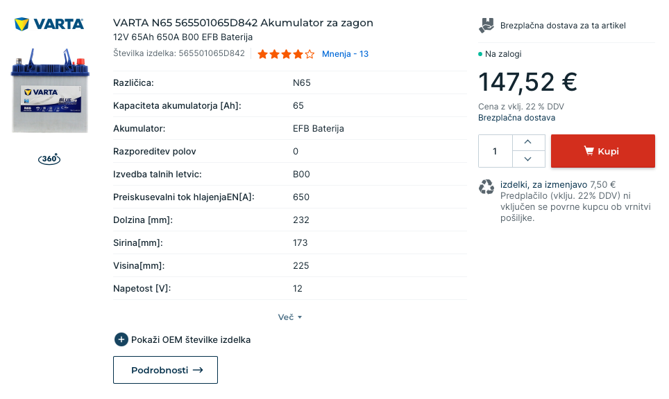

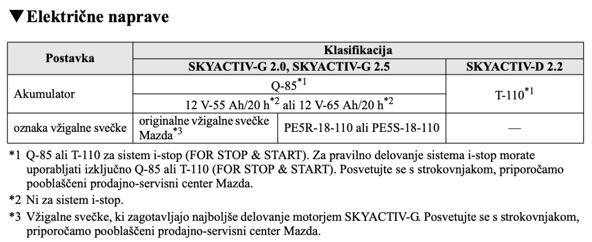

Autodoc mi sicer predlaga neke modele, ampak že pri kapaciteti odstopa od tehničnih podatkov Mazde ...

Jaz ga menjam sam, elektriko pa prej priključim na 12 V polnilec. V tem primeru ni treba nič ponastavljati, bo pa verjetno spremembo napetosti računalnik zabeležil kot dogodek, brez opaznih posledic ("napako" lahko vidi Mazdin servis s svojo programsko opremo ... pri meni je to opazil Selmar serviser, ko je avto priključil na računalnik).
Postopek inicializacije zamenjanega akumulatorja (avtor Jest):
Akumulator EFB (AGM so sicer vzdržljívejši, a hkrati bolj občutljivi na visoke poletne temperature, ki jih uničujejo), ki je na moji listi (počasi bom v podobnem položaju ... je akumulator že 6 let star):
(sem pred časom dolgo iskal na netu originalnega ... "Panasonic", brez uspeha ... dobiš sicer verjetno boljšega od spodnjega EXIDE EL604, a za dvojno ceno).
AVTODELI123.SI
AKUMULATOR EXIDE 60AH START&STOP EFB EL604 I akcijske cene I kvaliteta prve vgradnje I enakovredno originalu I vse na www.avtodeli123.si

Hvala za info. Zanimivo, da pod isto OEM številko 1E1018520 najdem Exide EL604 (tvoj link na autodeli123) ter na Autodoc: Exide EB602, skoraj 40 eur razlike ... pa nikjer ni videti podatka, v čem  je razlika ...
Manj kot 5 min.....
WWW.EXIDEGROUP.COM
EL so Exide EFB, EB so pa Exide EXCELL. Na povezavi si klikni točno na model in boš imel vse podatke.
Torej Excell je flooded, EFB je extended flooded. Za S&S se ne priporoča klasičnih flooded.
