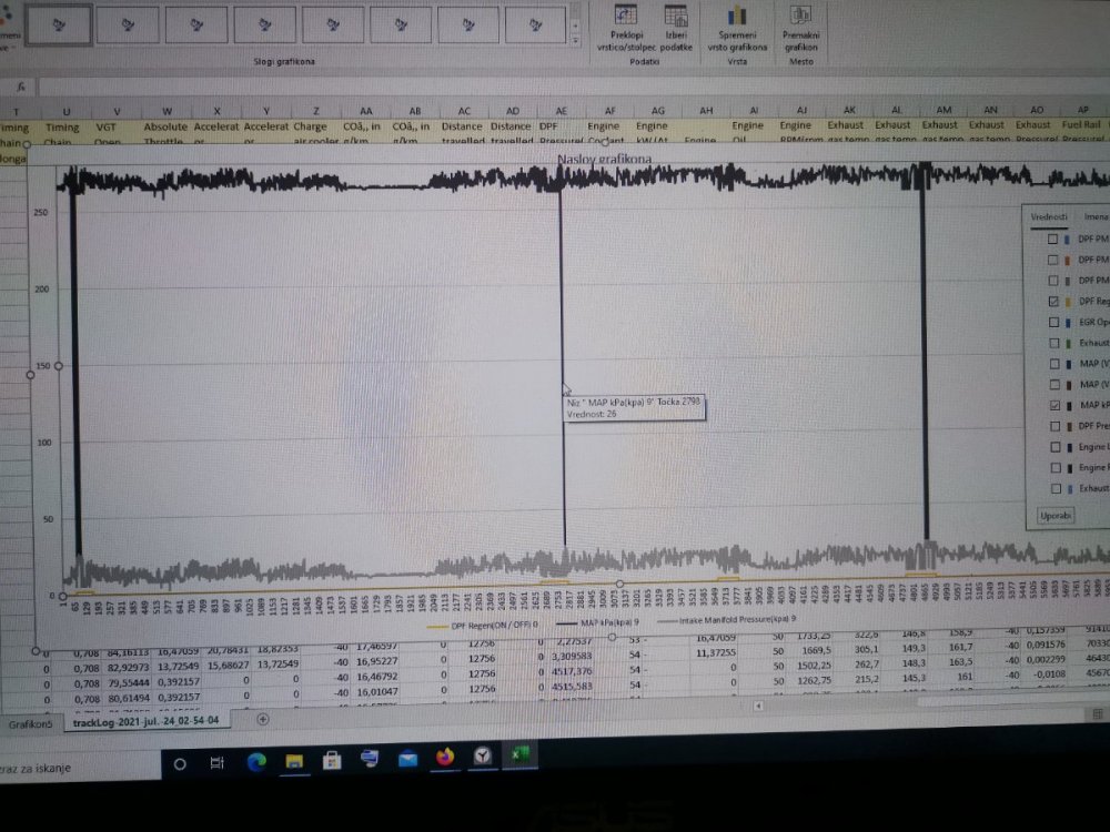

% EGR open je na spodnjem grafu zaradi preglednosti prikazan v negativno smer (črne linije), poleg tega odprtost 0% zaradi preglednosti ni prikazana. Glede na graf se vidi, da je EGR ventil med trajanjem regeneracij zaprt.
Ja saj to je prav tak, med regeneracijo mora biti EGR zaprt.
Pravtako med pospeševanjem mora biti zaprt.

Še nekaj grafov - izsek intervala 5 min. Vidi se, da se pri pospeševanju ob cca 94 km/h do 127 km/h oz. od 2095 do 2818 RPM  (točke na vodoravni osi 73-77) močno poveča PM ACC DES, EGR se zapre, temperatura plinov se poveča, ...

@Janez007sem malo pregledal tvoj datalog in opazil eno anomalijo v MAP senzorju.
Če pogledaš graf MAP senzorja v kPa imaš 3padce vrednosti, nisem pa uspel ugotovit zakaj bi bil ta padec, tudi nobene povezave z ostalimi senzorji ne najdem.

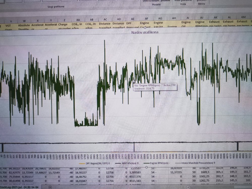

Če pogledaš npr. Točko 2798, imaš na tej točki 2024rpm, MAP senzor pa vrednost pa 26kPa.
Medtem ko so med temi 3mi padci vrednosti cca 260-270kPa.

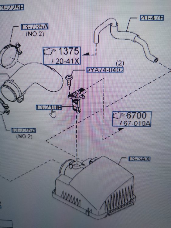

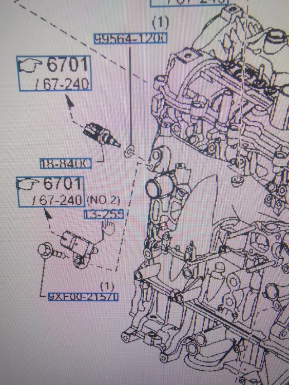

@Janez007verjetno si čistil  MAF senzor za pretok zraka?! MAF je na škatli zračnega filtra.
MAP senzor je pa senzor pritiska v sesalnem kolektorju, ti sti je pa na sesalnem kolektorju.
Poglej spodnje slike na prvi sliki je MAF, na drugi sliki je MAP😉

Glede točke 2798 iz grafa pa nima veze če je na koncu regeneracije.
Ker če greš gledat še ostale točke kjer ti vrednost MAF senzorja pade na 26kPa, ti na začetku grafa pade na 26 in je na začetku regeneracije, pol naslednja je t2798 na koncu druge regeneracije, pol imaš ttetjo regeneracijo kjer ni padca, in pol imaš četrto regeneracijo in padec vrednosti MAF proti koncu regeneracije.
Nvm, meni je to sumljivo, in mi ni neke logike oz povezave zakaj padec vrednosti, mogoče sem tudi kaj spregledal.

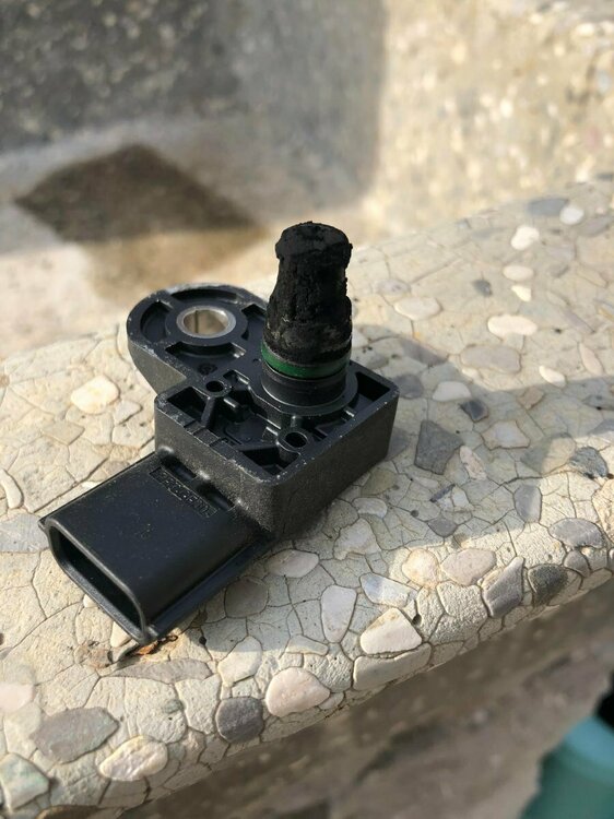

Govoriva o MAP ali MAF senzorju? Sam sem spucal MAP (senzor tlaka v kolektorju), MAF se raje nisem lotil.
Je treba ob zamenjavi enega ali drugega senzorja (MAP, MAF) to zamenjavo vnesti tudi v računalnik, ali samo kupiš na Autodoc in zamenjaš tako kot filter olja, kabinski filter,...? :)
Ja sem se čist zatipkal MAP sem mislil, na sesalnem kolektorju, ker na grafu MAP sumljiv.
Če si ga očistil pa pol ok, sicer ne pomeni da je 100% ispraven ampak ok.
