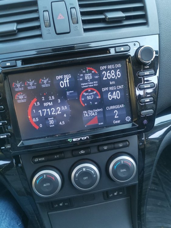

Daj probaj spremljat regeneracijo z OBDjem in poglej na koliko ti padejo vrednosti DPF_PM_DSD in DPF_PM_GEN.
Meni npr. ta teden ko imam samo vožnje po avtocesti MS-LJ-MS (tempomat) vpliva zelo ugodno na interval regeneracij, so se izvajale med 220-280km, kar se mi zdi top za avto z 300kkm in prvim DPFom. Danes se še ni začela, je pa tik pred tem. 268,6km od zadnje regeneracije.
Zanimivo kako majhno število regeneracij glede na prevožene km. Sam imam prek 800 regeneracij in cca 210kkm, kar se mi niti ne zdi slabo (povprečno 250km na regeneracijo), kot kaže so imele prejšnje generacije večji filter.

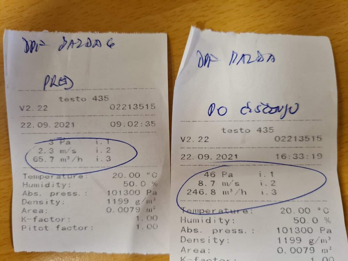

Prilagam sliko meritev

Pred eno uro je TiEn napisal:
Se vidi, da je bil totalno zabit brez pretoka. Sedaj bo sigurno bolje.

@Alexsi uspel usposobit OBD??
Da nam lahko sporočiš tvoje vrednosti DPF_PM_DSD in DPF_PM_GEN po izvedeni regeneraciji.
Glede nato da si rekel da imaš zabit dpf, bi morala biti tvoja vrednost po končani regeneraciji Dpf_pm_dsd večja od 0.0g/l.
Pri meni je 0.3g/l s tem da še vedno dela normalen interval km med regeneracijami.

Ja. Še kakih 50!km imam do regeneracije. Kdaj v bistvu to priklopim? Že sedaj ali tik pred regeneracijo? 🤔
pred 2 urama je Alex napisal:
Ja lahko tudi malo pred regeneracijo in nato spremljaš regeneracijo kdaj se konča. In takoj po regeneraciji zabeleži zgornje PID-e.
Če se je v DPFu že nabralo preveč negorljivih saj bo DPF_PM_DSD pokazal vrednost več od 0, in to so tiste saje ki se z regeneracijo ne morejo odstranit.

Ok. Uspela sva ga s sinom  povezati. 👍
Ampak smo tudi ugotovili  eno zanimivost. Če je telefon povezan že prej  preko bluetooth, se obd noče povezati. 🤔
Če telefon izbrišemo v nastavitvah mazde, se obd poveže takoj.
Ko je že povezan obd, lahko "seznaniš" mazdo s telefonom in ga preko Bluetooth normalno povežeš. Če avto ugasnem, se težava ponovi.
Kako je zdaj s tem? A gre oboje hkrati ali je kakšna fora? 🤔
