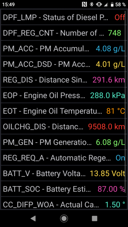

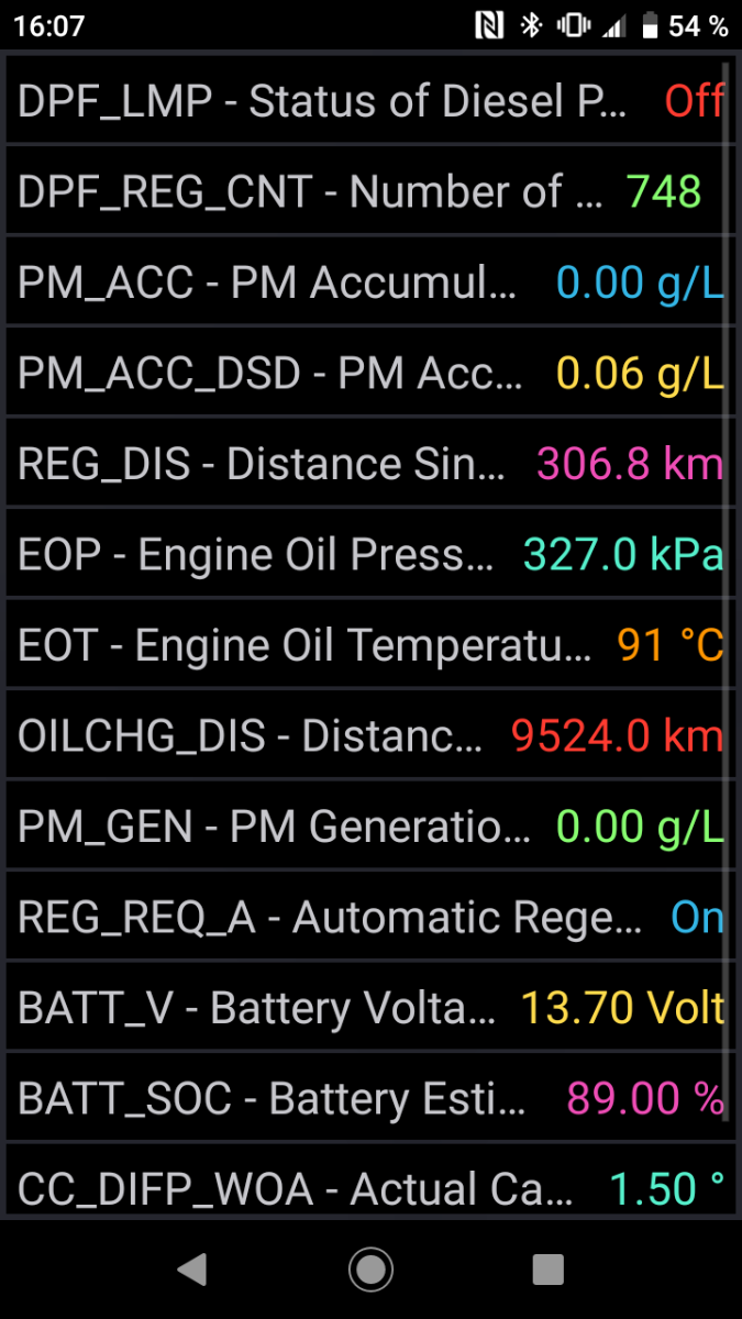

Evo danes sem spremljal, pade mi pm_acc_dsd na 0.38 ko se konča regeneracija, nato začne spet naraščati.

@Hixxy, to pomeni, da je DPF zelo verjetno OK. Kakšna pa sta oba parametra malo pred začetkom regeneracije, PM_ACC_DSD in PM_GEN in koliko km je takrat od konca zadnje regeneracije?
Okoli 6 vedno.
Okoli 120 - 150 km, bom pogledal za drugič za gvišno.

A si kej spremlu prej, na kolk ti je PM_GEN padu po regenaraciji? Pa na kolk ti pade zdej?
tega se pa nisem am jemal

Daj probaj spremljat regeneracijo z OBDjem in poglej na koliko ti padejo vrednosti DPF_PM_DSD in DPF_PM_GEN.
Meni npr. ta teden ko imam samo vožnje po avtocesti MS-LJ-MS (tempomat) vpliva zelo ugodno na interval regeneracij, so se izvajale med 220-280km, kar se mi zdi top za avto z 300kkm in prvim DPFom. Danes se še ni začela, je pa tik pred tem. 268,6km od zadnje regeneracije.
