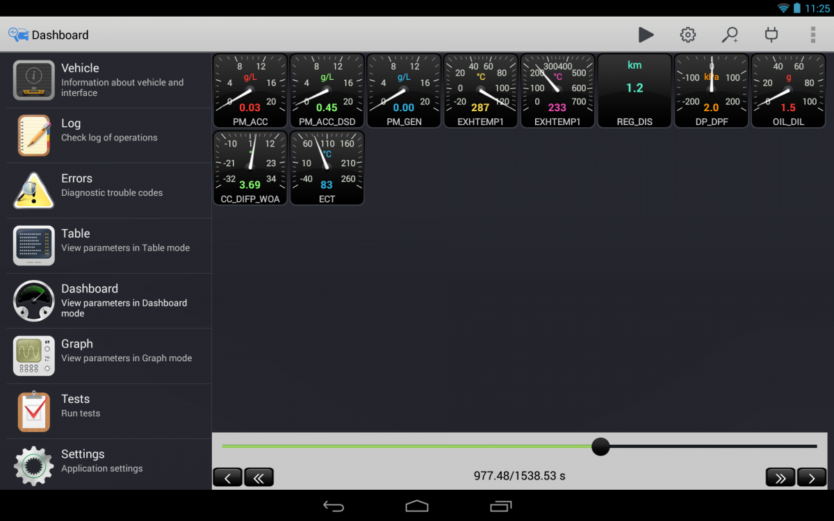

Fak, tole izgleda stra?ljivo... nek error, pa en kup temperatur. ?e bi meni tako kazalo, bi se takoj na prvi pumpi ustavil, da mi kaj ne crkne.Ni to zame. :)

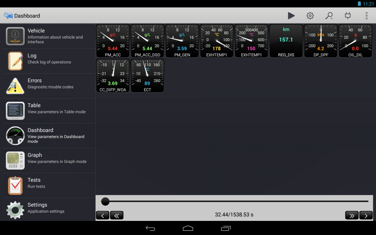

Ja, kompliciramo, ker lahko :) Sem pa dans biu presene?en, pred regeneracijo:
po regeneraciji:
Pr 166 km je zaklu?u, tak da nekje 10 km in je blo konc regeneracije, je pa res, da sm se dans trudu ne spu??at obratov pod 1500 rpma med regeneracijo
po regeneraciji:
@Spektr: ka pravi? na to?
Zdi se mi, da ima? mal zabasan filter ?e.
@Spektr: tudi meni, in ka zej? Ma smisl delat prisilne regeneracije oz. karkoli druga, razn seveda menjave? :)
Pa dans sn pogledu na vi?ino olja, zopet nara??a, zopet ?lo ?ez max in je na polovici poti do X-a.
Hm, kake sile ni (?e), to se ne zaba?e kar ?ez no?. Preden gre? menjat olje, naredi prisilno regeneracijo, mogo?e kaj re?i. Sicer, pa pelje? magari k strajnarju, da ti skuri vse usedline v filtru in bo kot nov.
