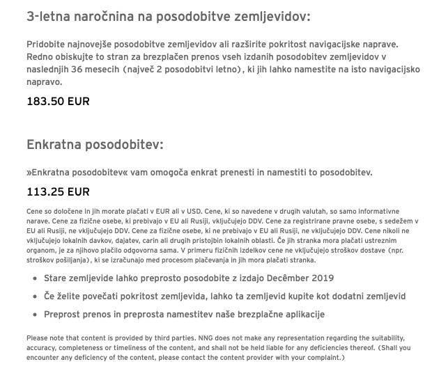

Sem sedaj preveril s kartico... in pomoje sem takrat po posdoobitbi kliknil se na tole spodaj na sliki:
In po tem so bile na voljo samo zemljevidi rusije in vzhodne evrope ...
