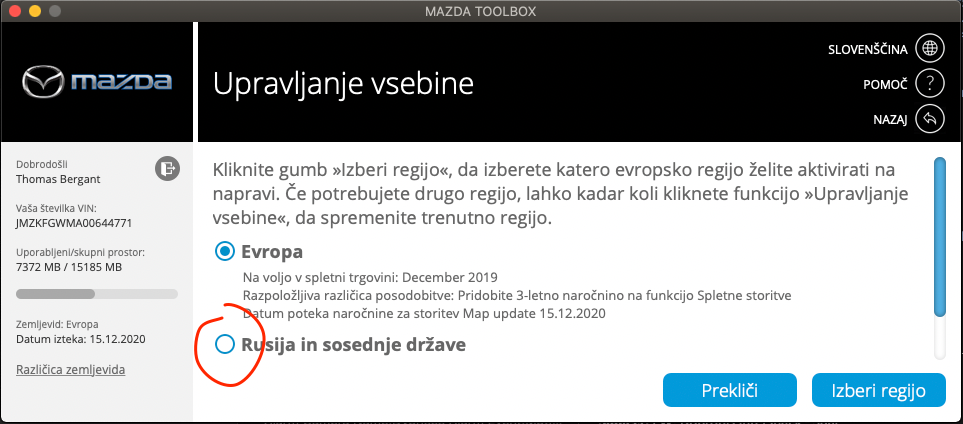

V?eraj so mi v Mazdi CX-30 menjali GPS modul. Sedaj se mi na displayu prikazuje Rusija in ne vem kako se zadeva prestavi na Slovenijo, SD kartico imam posodobljeno na zadnjo verzijo. Ali kdo kaj ve kak?en je postopek zamenjave dr?ave na modulu ?
Povezava do vsebine
Kje na displeju ti pa kaze "Rusija"? V ruskem jeziku ali so na voljo samo karte Rusije? Si sam posodabljal SD kartico? Si mogoce izbral Rusijo med posodobitvami?
Povezava do vsebine
 ?e se prav spomnim sem posodabljal celo Evropo, ne spomnim se, da bi posodabljal samo Rusijo. Na celotnem displayu vidim ulice nekega ruskega kraja (predvidevam po napisanem), jezika ni - govorno vodenje, kartico sem posodabljal sam preko Mazda Tolbox update programa, ki ga imam instaliranega na ra?unalniku. Iz varnostnih razlogov sem si naredil tudi kopijo SD kartice.
Povezava do vsebine
Enkrat se spomnim, da se po tem, ko je bil update koncan, dal se enrkat, ce je se kaksen update... in je ponudil se enkrat... Rusijo... Ko sem se to posodobil in vstavil kartico mi ni naslo nobenega naslova v okolici... pa tudi na zaslonu je bila prazna navigacija. Ko sem pogled pomanjsal, da bi videl vec na zemljevidu, sem opazil, da so bile prikazane samo ceste na vzhodnem delu Evrope... torej Rusija... Sem se enkrat dal kartico v citalec in posodobil Evropo... potem je bilo pa OK ...

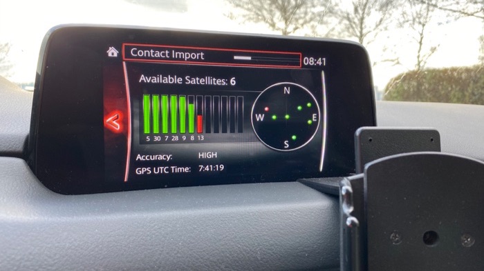

Ce ti pa samo trenutno lokacijo prikaze, kot da si nekje drugje, pa je lahko kaj narobe z GPSom ali pa si nekje, kjer ne najde dovolj satelitov (recimo v garazi) ... Preveri, koliko satetilov vidi naprava ... Bom preveril, kje tocno se to vidi, ko bom v avtu ...
Povezava do vsebine

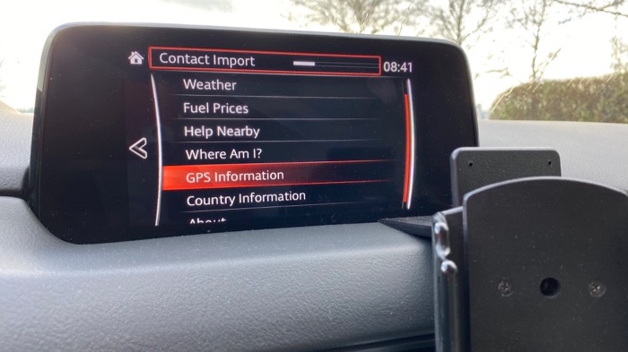

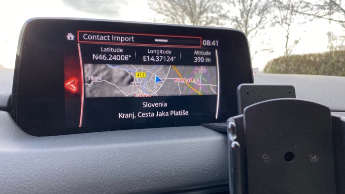

Evo... izberes "i" (Navigation info) >> GPS information >> in vidis, koliko satelitov "vidi" tvoj sistem ...
Lahko pa izberes tudi "Where i am?" in ti mora pokazati tvojo trenutno lokacijo. Ce je ne, je nekaj narobe s sprejemom informacij preko satelitov ...

Sem sedaj preveril s kartico... in pomoje sem takrat po posdoobitbi kliknil se na tole spodaj na sliki:
In po tem so bile na voljo samo zemljevidi rusije in vzhodne evrope ...

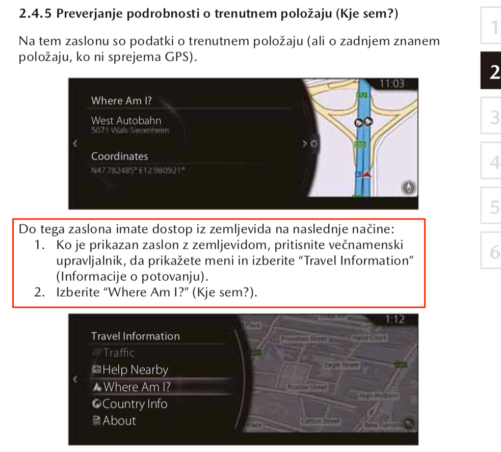

Ni na Contact Import, to obvestilo se napi?e, ko se kontakti iz telefona posodabljajo. Poi??i na Navigation - Info - GPS Information
Povezava do vsebine
V eni drugi temi sem linkal navodila... tudi od navigacijskega sistema >> http://www.mazda-si.net/topic/15518-mzd-connect-v-pdf-formatu-za-mazdo-cx-30/?p=428479
Tam je link do navodil >> http://www.mazda-si.net/topic/15518-mzd-connect-v-pdf-formatu-za-mazdo-cx-30/?p=428479
in v teh navodilih je recimo na strani 21 opisano, kako prides na novem MZD Conenctu do podatka o lokaciji ...
https___instructions_cdn_mazda_media_med
Ce ti tukaj pokaze trenutno lokacijo, potem pridobiva pravi polozaj iz GPS-a ... Ce ne, je lahko GPS sprejemnik ali antena v okvari... ali pa si na podrocju, kjer ne vidi staelitov (recimo v garazi) ...
