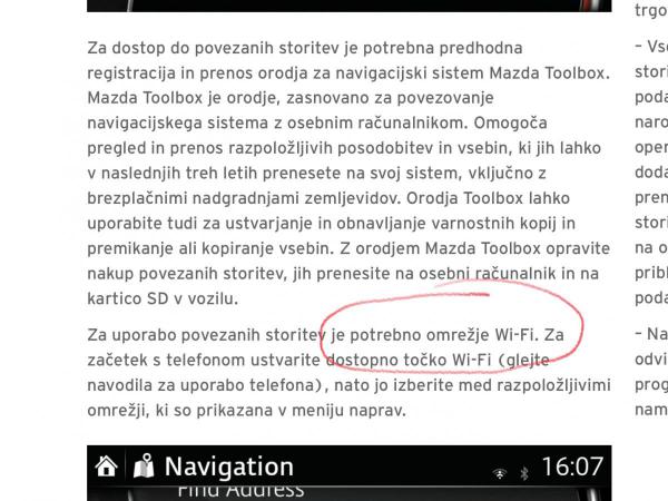

Je zadnja verzija map še vedno december 2019?
Ima kdo/uporablja Mazda connected services?
