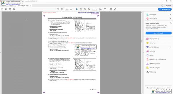

Sepravi za drugo generacijo se vgrajuje 75w90. Ne razumem pa kaj mislis s tem oroginal. Saj vsa olja k jih tocijo so original le da bi v tvojemu primeru morali posebi narociti 75W80
Tako prav imas. Samo da so olja v sodih in pise na njih total kar se smatra kot original, ker je total uradni polnilec za mazda eu ;-)
Hmm se zmeri sem potem v dilemi, katero olje bo najbolj primerno za drugo generacijo. Ti pravis da za drugo generacijo polnijo GL-4 75w-90. Navodila isto tako pravijo. Aless pa pravi 75w80. Jutri poklicem na uradni servis, ce mi lahko za ziher preverijo preko VIN stevilke. Skratka obvezno more biti GL-4 in ne GL-5, kot to opcijo navajajo navodila?
Scr3am: Servisna navodila sem dobil od poljskega kolega, drga? pa je na tebi kaj bo? dal noter ;)
Jst sem se odlo?il za GL4 75W80, ker so v servisnih navodilih take spec in priporo?ila mojga kolega mehanika (so?olca) ki dela na Mazdi.
Bi ti pa priporo?al da je GL4, ostalo pa se sam odlo?i.
2008 Mazda 6
2004 Mazda 3
Jutri poklicem, da mi preverijo pol se bom pa odlocil. Najslabse bi bilo, da bi z menjavo olja kaj poslabsal, ker sedaj menjalnik laufa, kot po putru.
Ali je mozno, da mi ta navodila posljes na mail, ker to hudicevo prav pride tudi pri drugih stvareh :)
Obstaja total transmission dual 9 fe 75w90 z gl4/gl5 tako kot tudi v knjigi pise gl4 ali gl5.
Jaz bom dal v mojo tako kot po knjigi kot je aless rekel 75w80 gl4 zdaj se samo ali original ali total ali valvoline.

Ugotovitve iz servisa mb nimajo posebaj olja, ker ni predvidena menjava olja v menjalniku ce pa ze, imajo oni 75w90 gl5. Zdaj pa si naj misli kdo kar si hoce ce je to ok ali ni ok. Brezveze navodila za uporabo ce gre kar nekaj iz soda v menjalnik. Jures izvini hahahahah prav si imel ceprav navodila govorijo drugace kaj pa to pomeni na dolgi rok bomo pa videli.
Kreganje po forumih nima nobenega smisla, kaj sele rezultata in mene niti ne gane. Moj point je, da je na slovenskem trgu marsikaj prilagojeno razmeram kjer zivimo in tudi servisi delajo tako. Nekdo v Barceloni ima v roki verjetno enaka navodila, sam njegov avto ne bo vzigal na manj kot 10C.
To da zelis zamenjati olje je pa samo zdravo kljub temu da to ni predvideno pa naj bo Gl4 al 5, pozimi se pa pozna 75w90.
Jest sem bil sedaj na GMTju in so rekl da je 75w90. Lahko gre tudi 75w-80, ampak mi je odsvetoval, saj naj bi bil 75W-90 obcutno boljsi. Kar se pa tice GL-4 in GL-5 je rekel, da GL-5 izpopolnije vse karakteristike in se vec, kot pa GL-4 (je naprednejsi). Ko sem ga vprasal glede agresivnosti je rekel, da ce smo ze pri agresivnosti je GL-4 bolj agresiven od GL-5. Castrol ima recimo identicne specifikacije, kot so v navodilih (gl4 ali gl 5 75w-90) in pride seenkrat drazji od ostalih. S popustom bi mi za 72e dal tri litre. Enaka cena je na servisu za original. Ostale znamke so 10-14?/L.Kaj je potem v tem primeru bolj castrol ali OEM? K pridejo iz malce preverim se na mazdi :)
Kar se pa kreganja tice je pa to totalno bedasto, ker nihce ni nic slabega mislil in sem preprican, da je vsak hotel samo pomagati.
No evo pa smo spet tam. Mazda pravi, da glede na sasijo je bilo razlicno olje, ker je bila baje neka minimalna sprememba na menjalniku. Za mojega je dolocen 75W-90, ampak je reku, da se je parkat zgodilo, da se je folk kasneje pritozeval, da se v nizkih temperaturah malo tezje predstavlja (iz 1. v 2.). Rekel je da oni notri dajejo 75w-80 lahko pa na zeljo dajo 75w-90. Gl je pa povsod 4. Mazdini menjalniki naj bi bili neproblematicni in nima veze za katero olje se bom odlocil nima kaj skodovati. Razlika je samo v temu da 75w-80 kao bolj tece in zaenkrat ni bilo pritozb. Skratka priporocal je GL-4 75W-80, kljub temu, da pod sasijo pise 75W-90.

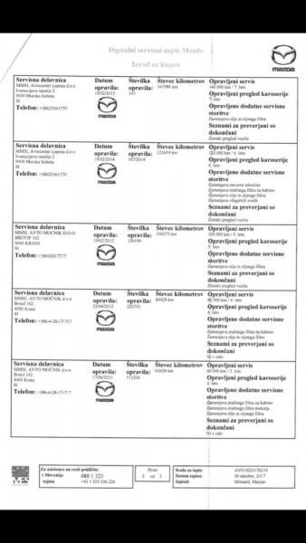

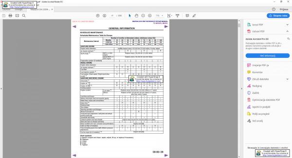

Da ne odpiram nove teme bom vpra?al kar tukaj. Sem lastnik Mazde 6, 2014, disel, avtomatik, 2.2, 150 konjev...kdaj je treba menjati olje na avtomatiku? Hvala za odgovore!
Meni so na a cosmosu dejali da menjajo preventivno pri 200k(sem bil pri njih osebno),..na netu pi?e lifetime fluid,.. zdej kolk je kej res in kdaj menjat nevem :/
If you purchased your Mazda new and it is equipped with SKYACTIV? TECHNOLOGY, it will have lifetime transmission fluid that only requires changing should a critical component or the whole transmission need to be replaced.
Sem prebiral malo nem?ke mazda forume, in se soo?ajo z enako problematiko. Najbolj kriti?no je iz 1. v 2. prestavo, kar opa?am sam tudi pri moji trojki. Pa sem mislil, da je to zato, ker je nov avto. Glavna dilema je torej izbira olja viskoznosti SAE 75W-80 ali SAE 75W-90, oboje seveda API Service GL-4. Tovarni?ko je predpisano slednje, ?eprav veliko ljudi pravi, da lep?e ?alta na 75W-80. Pa poleg same viskoznosti je baje tudi kr velika razlika med znamko olja, tako da je prava izbira le-tega je izgleda da res loterija! Bo treba eksperimente naredit :D
Se pa definitivno ne strinjam z ne-menjavanjem olja oziroma to lifetime pogruntav??ino, sam razmi?ljam, da bi celo olje v menjalniku zamenjal ?e na prvem servisu, ki ga bom pred?asno naredil pri 5000 km. Bom povpra?al ?e kaj o tem g. Pelka, ki mi bo servis opravljal.
Bratu je je serviser v Lescah povedal da bi bilo priporo?ljivo menjavati na 80.000 glede na to da je aisinov Oz enak kakor pri peugeot in citroen in ?e verjetno kje drugje. No brat ga je zamenjal pri 140.000
