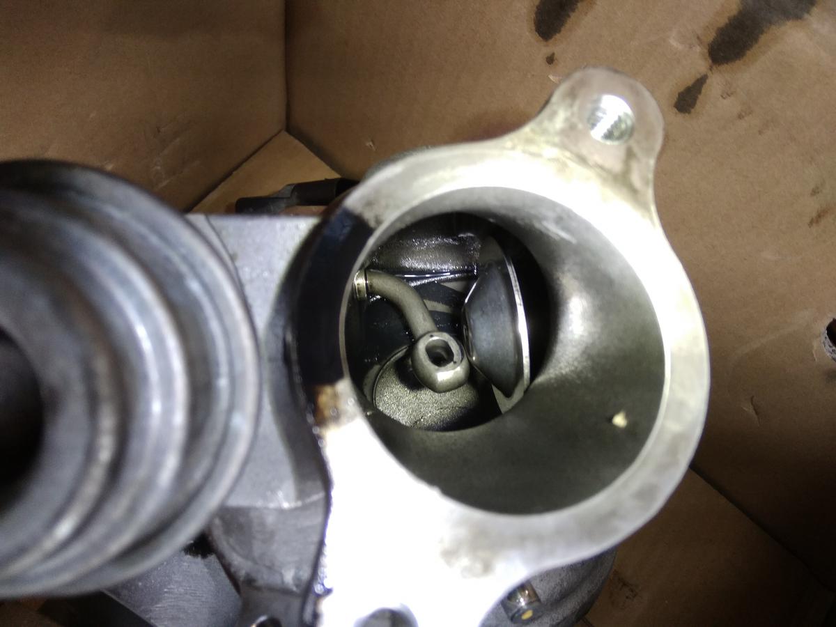

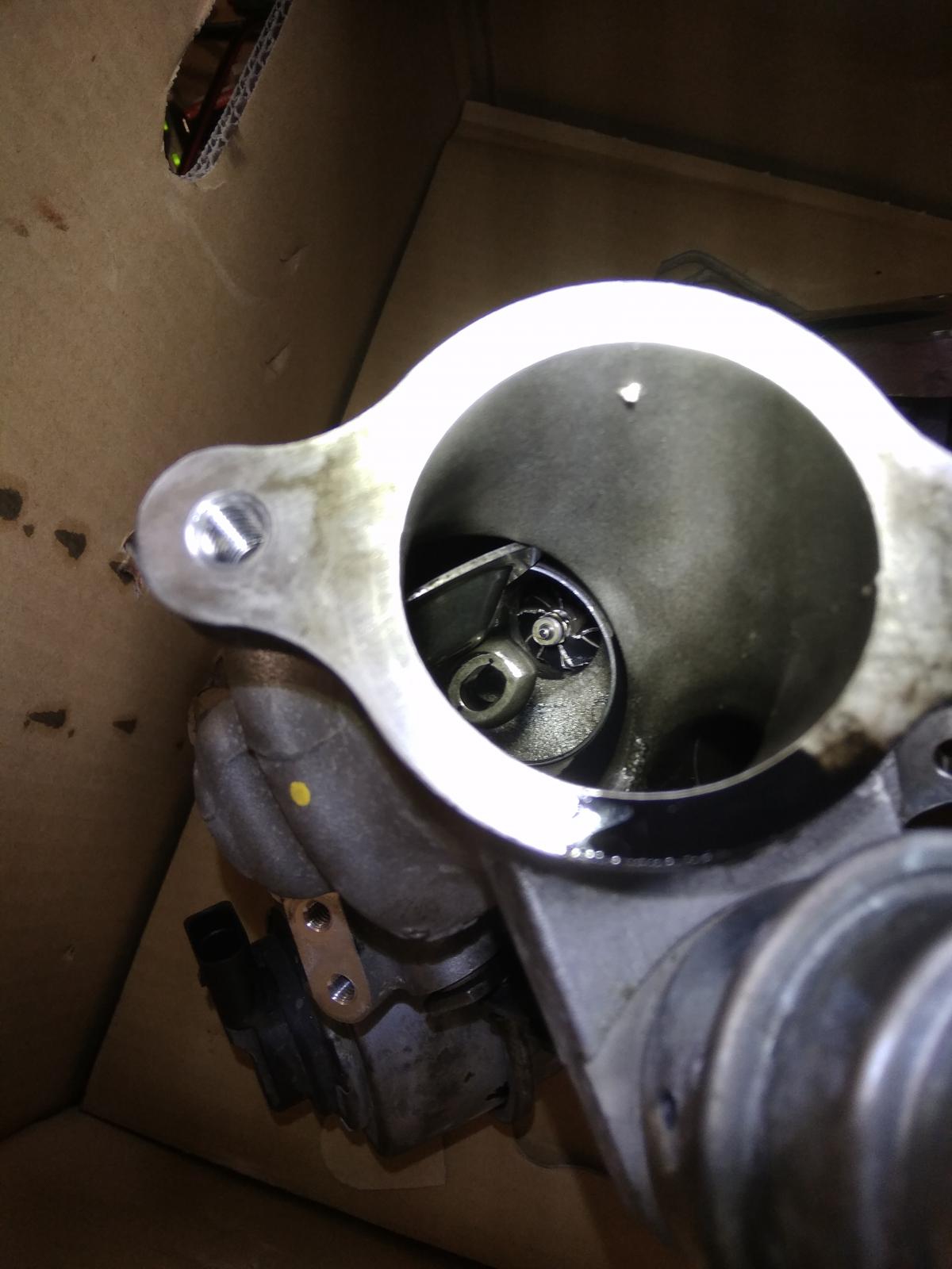

Tako, pa je doma again, pri Ferku kupu/zamenjal, bli ok, fer in ni blo problem odgovorit na vsa moja vpra?anja.

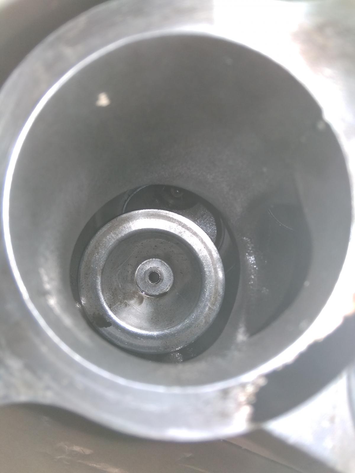

Pa ?e slike stare, zej mam ?tiri (dve v ma?ini, dve pa v kuferanu):
In ja, pozna kdo koga ki bi rabu staro, za obnove in podobno?
Ja to je loputa ja. Koliko so ti vzeli za komplet vse delo?
Bilo bi jim potrebno vra?ati te slabo narejene lopute Oz najti re?itev z popravilo lopute.
Poslano z mojega EML-L29 z uporabo Tapatalk
Turbina + menjava okoli tiso? osemsto. Moral sem menjati ?e zavorne kolute in plo??ice + menjavo olja s filtrom (zaradi regeneracij je olje ?e narastlo nad maximum, ni pa ?e blo na X, ampaks sem vseeno raje menjal). Vse skupaj pa je potem zneslo tva jurja tristo in nekaj malega.
Va?no je, da smo po tednu in pol zopet na cesti :)
Druga?e pa mene skrbi, da ni ?lo kaj naprej do intercoolerja. Na sliki, kjer se vidi lopatica male turbine, se fino vidi kako je po?kodovana od zati?a.
