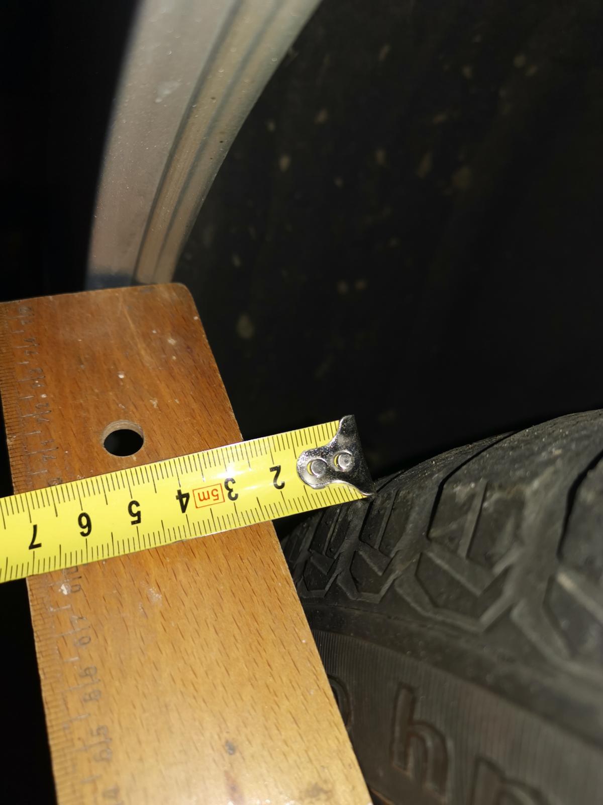

Evo sem poslikal kolk prostora je zadaj med gumo in notranjim robom blatnika.
To je z z zimskimi gumami 215/50/17 in OEM plati??i 7x17 ET55.
Vidi se da je prostora max 2,5cm od roba do tekalne povr?ine gume, od zunanjega roba gume pa samo 0,5cm.

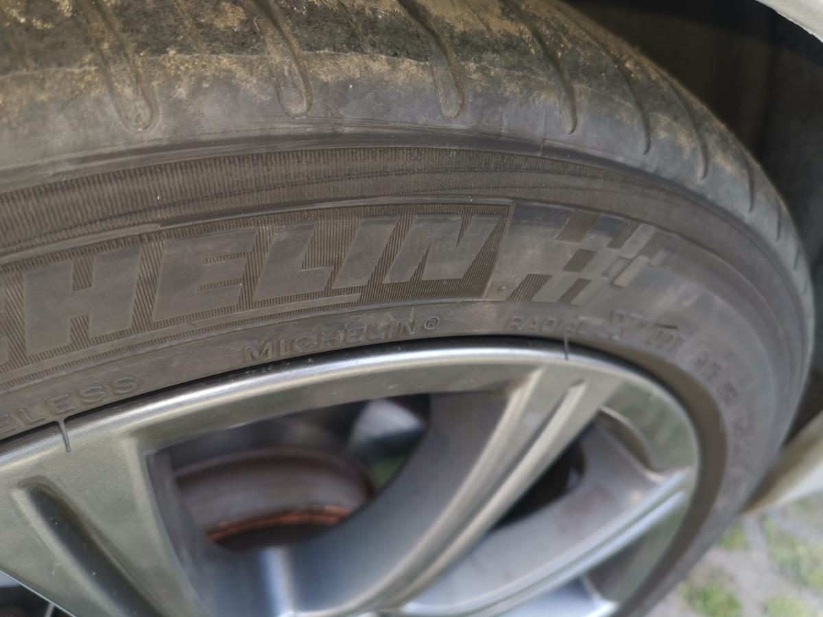

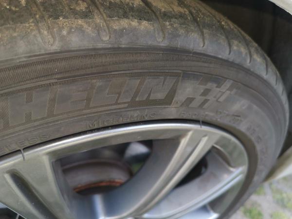

Glej sliko kje je felga in rob blatnika, stem da je nagib zadnjih koles ?e max nagnjen kok je ?lo

To dr?i da se ob obremenitvi spremeni nagib koles, ampak do ene mere. ?e je plati??e in guma pre?iroko in ET prenizek, te drugo ne re?i kot ?irjenje blatnikov.
Sem mel tak problem na M3 17x8col ?iroko plati??e ET35 (oem plati??e je 7col et52) pa ni bilo varijante da ne bi drsalo, tudi z valjanjem robov ne ker bi moral robe ven prevarit, zato sem raje tista plati??a prodal.
Z ta drugimi plati??i na M3 17x7col et42 pa gre glih za glih da ne drsa tudi ob nalo?enem avtu.

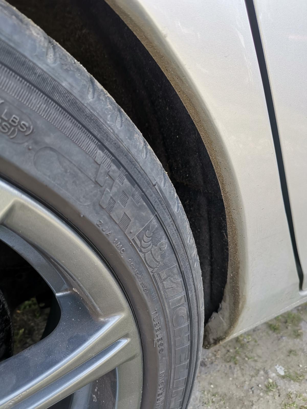

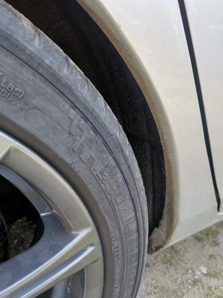

No evo dokaz kaj se zgodi ?e pretirava? z ET-jem.
Za foro sem namontiral 5mm distan?nike na ET42 7x17 plati??a ki jih mam na M3, tako da je skupen ET pri?el na ET37.
Sem naredil kratko testno vo?njo po bli?njem kro?nem in evo ga rezultat na gumi, pa avto je bil prazen.
