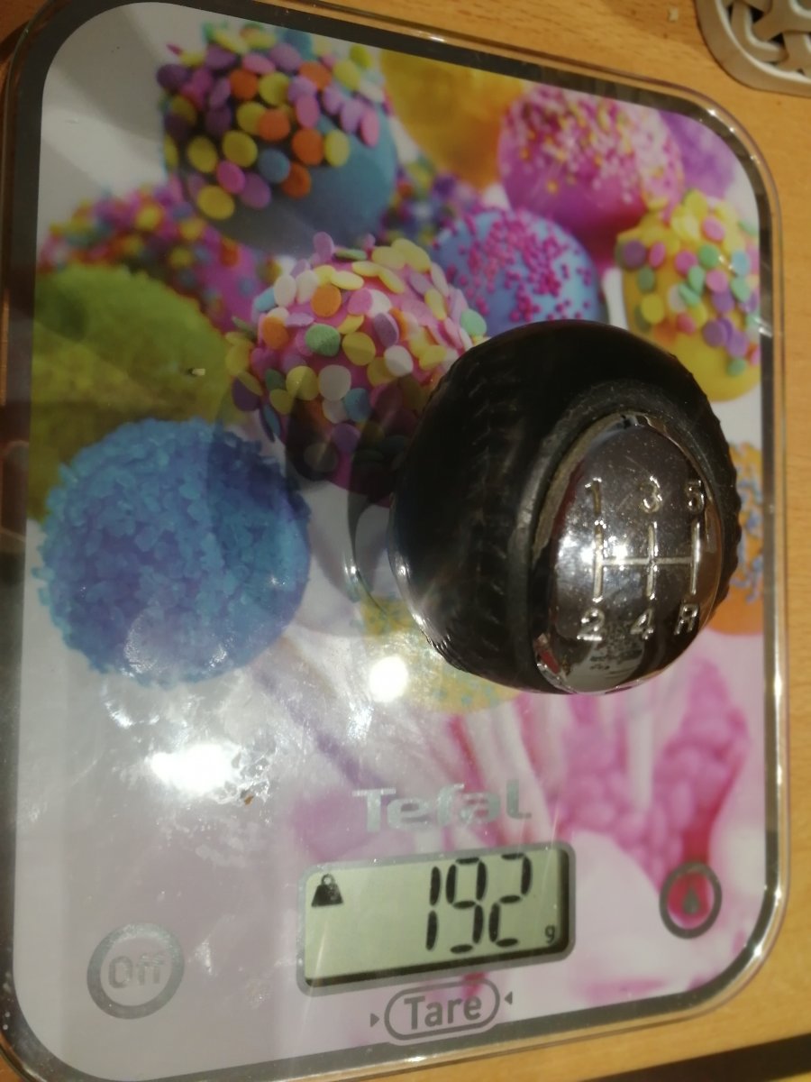

1. Mazda  MK 1,= boljši material, noter verjetno aluminij, zunaj pravo usnje, zelo anatomsko oblikovana.
Teža 192g.

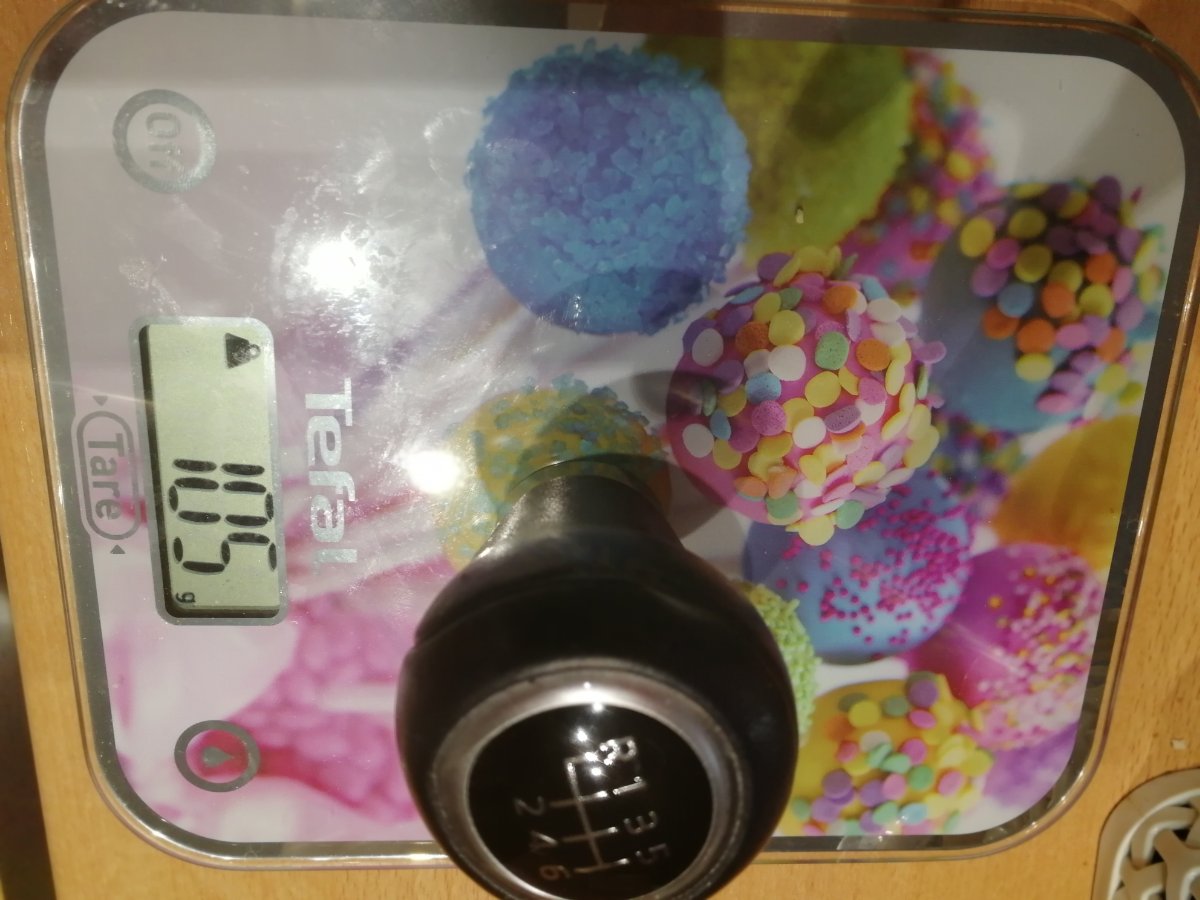

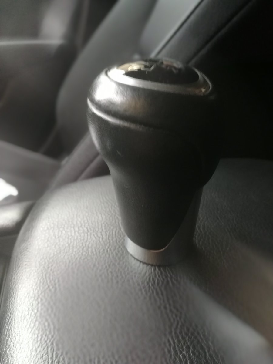

2. Mazda MK 3, verjetno plastična noter, zunaj fake usnje, ni tako anatomsko oblikovana.
Teža 105 g. 😳
Se pravi, da je stara skoraj duplo težja.

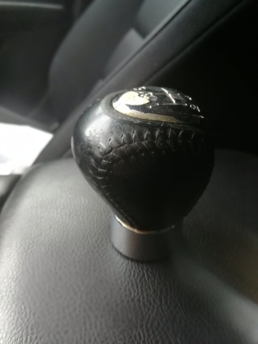

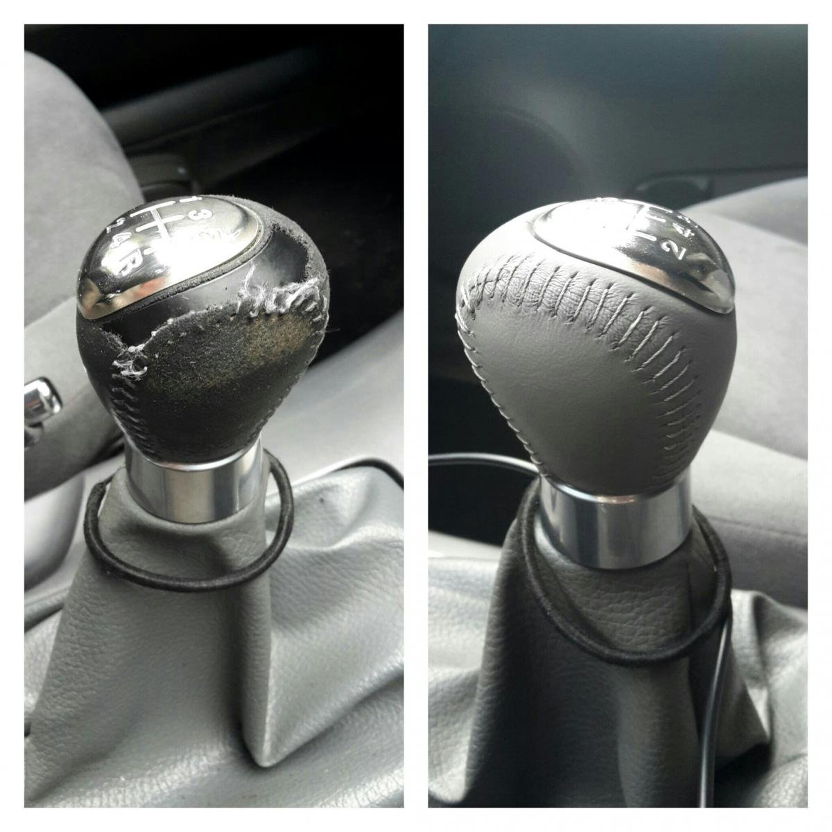

Ce ne pa namontiraj rocko od mazda 6, saj je isto tezka. Koliko tocno sicer nevem, ampak ni ravno lahka. Kupis od GTA (sportna) k ima zgoraj kao chrome dodatek. Problem je edin ker jo je tezko dobiti :).  Jo ob priliki stehtam. Drgac ima pa mk1 notri vrjetno kaksno utez, ker pod usnjem je plastika. Vem, ker sem jo dal preoblect, ker je slo usnje cist k vragu. Cena nove rocke na uradnemu servisu je bila 260 €...
EDIT: Evo sem nasel se sliko
Popravljeno od Scr3am

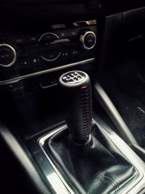

Evo, ročka naročena.😊

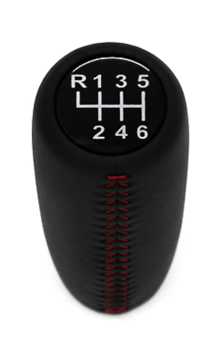

Po eksperimentiranju, dodajanju uteži, krajša ročka, daljša ročka, sem prišel do ugotovitve, da je idealna kombinacija za moj menjalnik, nekje teža ročke 300g in malo daljša, kot je originalna v Mazdi mk3 (original pribl. 85 mm, naročil sem 105 mm).
Znano je, da je z daljšim vzvodom lažje premikati bremena in isto velja tudi za menjalnike. Recimo v Mazdi  mk1 so se tega še zavedali in je sama prestavna palica daljša in že sama originalna ročka obtežena.(kot sem že napisal skoraj 200g). Zato je v stari Mazdi 6 mk1 menjavanje veliko bolj lahkotno in precizno.
Torej, naročena ročka je težka 310g, premer je 45mm, dolžina 105mm.Material noter aluminij, zunaj pravo, prvoklasno usnje. Ima original navoj (M10 x1,25), tako da ne rabiš nobenih adapterjev. Gor ima številke za 6 brzin. Ko prispe poročam...
Super  ..kje si to naročil  to bi tudi jaz naročil za mojo CX5..-😀
To je drugače ročka mišljena za MX 5.😊
Meni je všečna. Bomo videli, kako bo sedla v roko.

Danes sem montiral novo ročko menjalnika. Teža ročke je 302g. Usnje je prvoklasno, to takoj občutiš pod roko in diši tudi po pravem usnju. Prvi občutki pri samem menjavanju so fenomenalni, kar skoči v pravo brzino. Višina nove ročke je malo višja (105 mm napram originalni, ki je 90mm). Navaditi se moram samo tega, da sedaj drugače sede v roko. Je pa lažje dosegljiva, ko sežeš k menjalniku z volana, ko menjaš, zaradi tega, ker je višja.Najbolj se pozna, ko daš v vzvratno brzino in  gre totalno brez vsakršnega odpora.

Ravno nasprotno. V dirkalnih avtih imajo visoke ročke zaradi lažjega prestavljanja.Je pa ta ročka tanka, fi 40 napram originalni, ki je Fi 55.V živo ne izgleda tako huda. 😁

@Alexročka zgleda lepo izdelana, mi pa zgleda malo preoglata, me zanima kak je občutek če ni "pregrob".
Jaz ponavadi prestavljam z dvema prstoma in mi ročka od 2.gen prav fajn sede med prste.

pred 4 urami je Alex napisal:
Alex meni zgleda svetovno. Imaš kakšen link kje si naročil.

Tako je. To ni ročka za tiste, ki imajo eno roko vedno na ročki, z drugo pa vozijo. Za to je res mogoče malo pregroba zgoraj.
V bistvu tu menjuješ bolj  kot s sekvenčnim menjalnikom.
