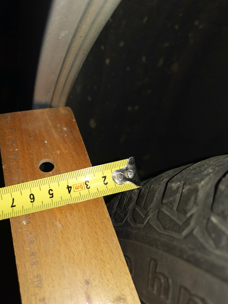

Jaz imam na 2.gen M6 zimske7 x17 ET55 z gumami 215/50/17 in sem enkrat meril koliko so odmaknjene od roba blatnika, prilagam sliko.
Bočnica gume je v mojem primeru 5mm pomaknjena noter od roba blatnika, tekalna površina gume pa 25mm.
V primeru ET47 platišč pa se vseskupaj pomakne za 8mm bolj ven proti robu blatnika

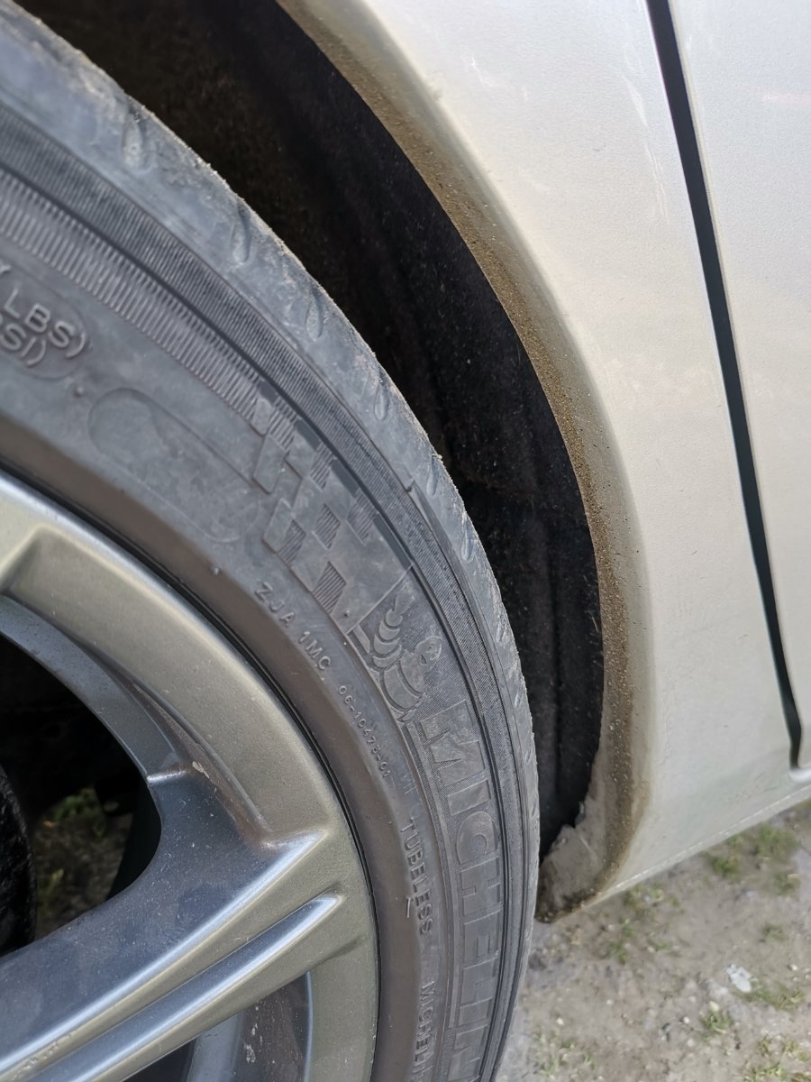

Spodaj pa imaš še sliko kaj se lahko zgodi če pretiravaš z ET-jem, na M3 BK  mam platišča 7x17 ET42 (205/50/17) ki so še glih na meji da ne drsajo po notranjem robu zadnjega blatnika. Sem za foro dal še 5mm distančnik tak da je pol prišel končni ET37 in po kratki vožnji po bližnjem krožišču se vidijo posledice na gumi.
Notranji rob blatnika ti v takem primeru lahko prereže bočnico gume, kar je nevarno. 😉

Ok samo to je res ze mal extrem :D. Z ET 47 nebi smelo biti nekih problem (ali pac?). Bi se pa vseeno rajs drzal neke ziher vrjante in da sem miren tudi v primeru, ko je avto na polno nalozen :)
men pa ze mal vn sili. sam moram potrkati da mi se ni ravsalo pa smo v avtu vedno jaz partnerka otrok + vozicek in pickarije od tamalec6955efeaca33d63d583c80a2040bf53.jpg

@Scr3am 100% ziher ti lahko potrim samo to ET55/17 in ET60/18 varianto ki jo že imaš, nikoli ni nič drsalo, kljub polno naloženem avtu 5ljudi.
Aja, no pa za 7,5x18 ET60 z 225/45/18 lahko tudi 100% potrdim z distančniki 7mm, se pravi končni ET53, je vse BP. 😎
Rekel bi da s to 215/50/17 gre tudi ET47 skoz, ampak 100% ti ne morem zagotovit, bi moral probat z distančnikom, ampak trenutno se mi ne ljubi šraufat gume dol.
@curkota tvoja platišča se že od daleč vidi da stojijo preveč ven.
Ok, glede na to da ne voziš neke teže, ti zato ne drsa, daj v prtljažnik 200kg ali pa 5ljudi v avto in zgodba bo drugačna. 😉
Btw: varno to glih ni z tvojim ETjem🥴
