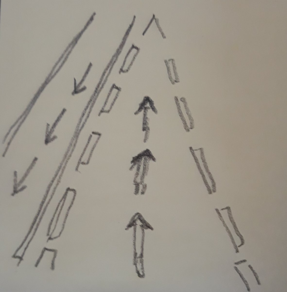

Vozim po noći kroz Istru. Dolazim na području gdje su radovi na cesti.
Jedna traka je za vožnju. Nove bijele linije omeđuju voznu traku. Po linijama su neki stupiči da se ne može napustiti traka.
Na jednom mjestu su u traci po sredini nacrtane 3 strelice. Svaka strelica dulja od duljine vozila. Jedna za drugom, skoro se dodiruju.
Cesta je potpuno ravna, mrak, nema vozila iz suprotnog smjera, nema nitko ispred mene. Nakon 2 sata što već vozim, čvrsto držim volan. Neznam ni sam zašto držim tako čvrsto.
Nailaskom na te 3 uzdužne strelice mazda cx5 želi skrenuti desno.
Da sam kilavo držao volan, rasturio bi te stupiče. Ne sječam se, možda su bile betonske ograde.
Moram pitat na servisu jel se taj sustav može trajno isključiti.

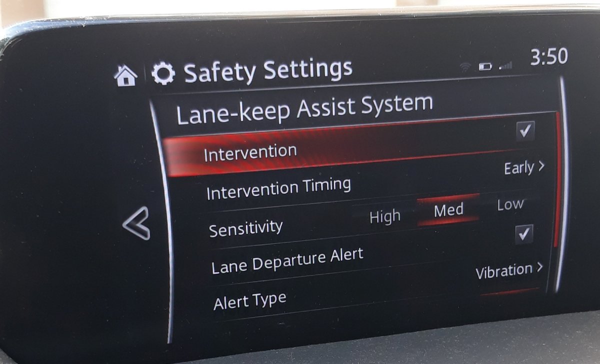

Jaz mam v menijih nastavljeno da LAS samo zapiska a ne ukrepa in je kr OK. Če pa je seveda zavita cest ap logično gumb za izklop reši stvar.
A vibrator pa sam jst uporablam? :D
Men je tisto piskanje htelo glavo vftrgat :) In sm dal na vibrator z najmanjšo stopnjo, pa mi je najboljša rešitev, vsaj za LAS .... :D:D
