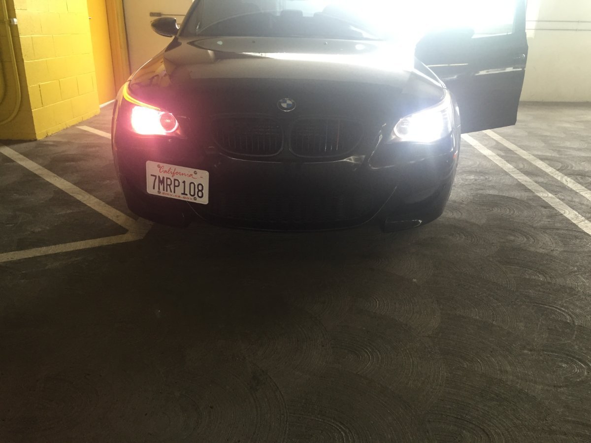

Crkava desna  kratka luč med vožnjo. Xenon. M6 2008.
Obrnem stikalo za luči off/on  in se prižge...sveti nekaj časa, minut, pa spet crkne .
Zoprno,zlasti,ko je cknila na liniji za teh. pregled..  😅
Ve kdo kaj o tej težavi ,kako zrihat  ?

Ko se xenon približuje proti koncu svoje življenske dobe začne svetiti vijolično. Na tehničnem servisu so vrjetno mislili pretvornik oz. balast, kar je seveda tudi zelo možen scenarij. Jest bi naredil takole. Zarotiraj žarnice iz levega žarometa v desnega in obratno in če zadeva normalno deluje naprej je potem problem v žarnici. V kolikor pa problem ostaja je pa po vsej vrjetnosti potrebno zamenjati balast.

Na tej sliki zgleda kot da ima leva žarnica 3000K desna pa 6000K. Pri balastu moras tudi pazit saj je izmenicni AC boljši za žarnico saj ne izrablja polaritete in dovedena voltaza je bolj natancna in enkratna, ni dolgega zagona kot pri enosmernem DC. Se mi zdi @Scr3am -ova ideja dobra, boš takoj vedel pri čem si. Mislim Pa da računalnik nemore biti niti pod točko razno 🙃🙃🙃

Prej 7000k. 3000k bi bila cista rumena svetloba medtem, ko je 7000k in vec ze modro-vijolicna svetloba :).
No ravno danes je na x5 zacela srati zarnica. Ob zagonu sveti vijolicno in prav tako se med voznjo izklopi.

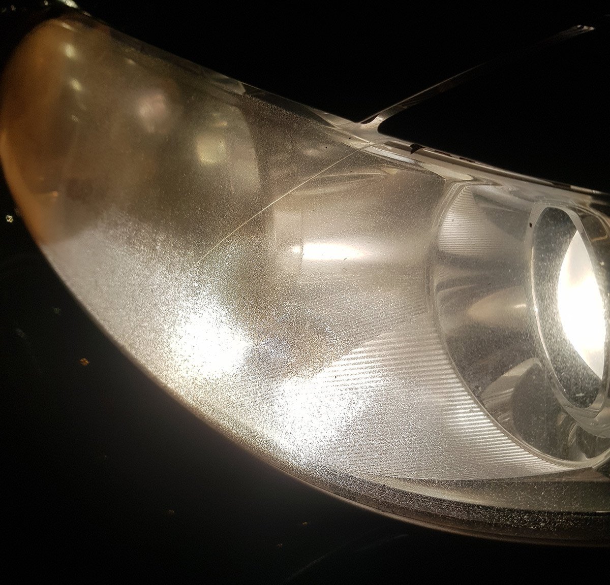

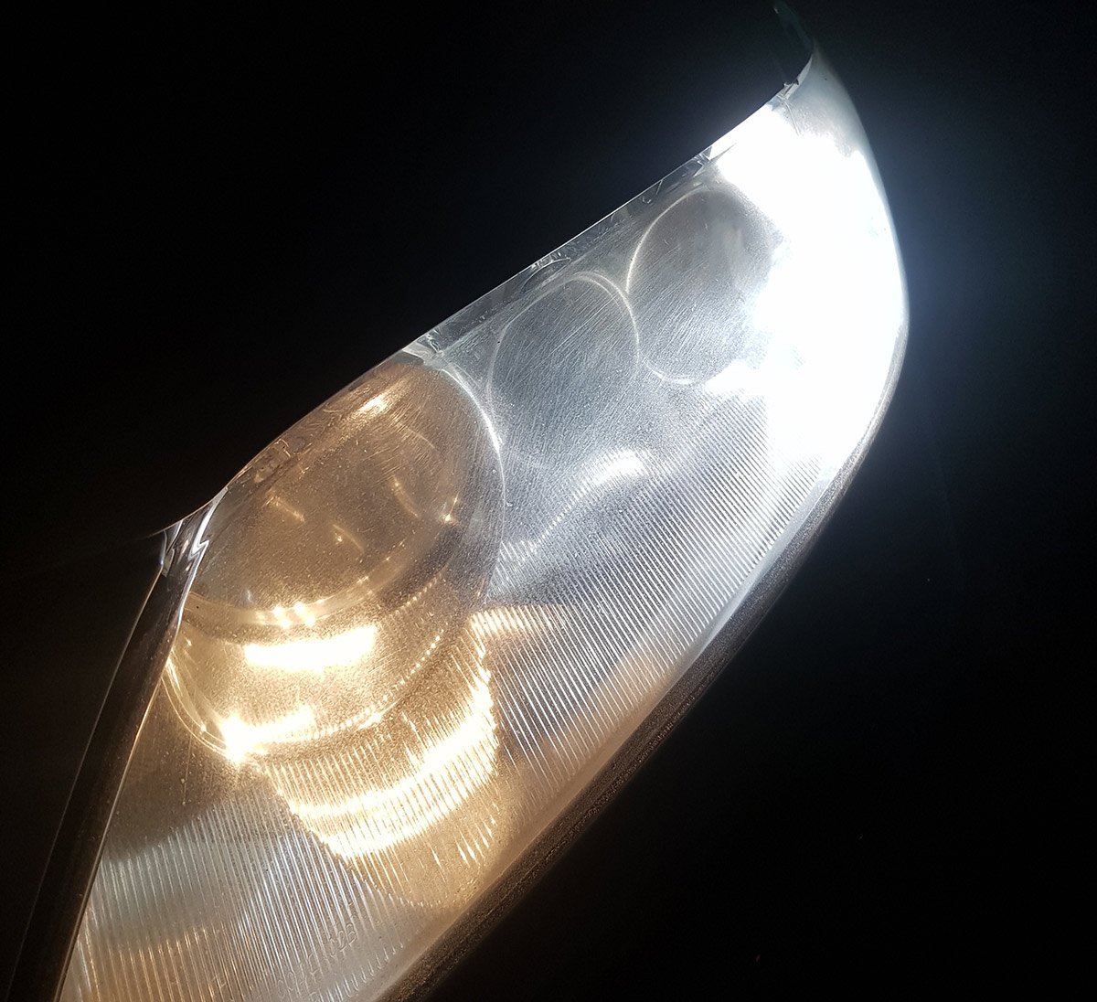

Živjo družba. Meni je lani na tehničnem rekel, da imam slabo svetilnost sprednji luči na mazdi 6, l. 2004 in da jih bo letos treba zamenjat. A mislite, da se da kaj rešiti z bolj kvalitetnimi žarnicami ala philips ali osram? Avto bi imel še cca. pol leta, tako, da iščem poceni rešitve. Z razstavljanjem luči je kar precej zajebancije tako, da se tega raje nebi šel. Če kupim rabljene luči pa je najbrž spet loterija ali dobro svetijo ali ne. LP

Spoliraj najprej plastiko, ki pokriva luči. Nato kupi Osram Night Breaker Unlimited Xenarc. Jaz sem to storil na moji stari 6- ki, prav tako letnik 2004. Razlika je kot dan in noč. Sedaj lepo sveti z skoraj belo svetlobo. Kar je pa najbolj važno je to, da sveti veliko bolj daleč kort prej z navadnimi xenonkami. So sicer dražje a se izplača.

Našel sem samo Night breaker laser +150% od Osrama, najbrž so podobne Xenarc? Žarometi izgledajo malenkost motni iz notranje strani, misliš, da bi poliranje to rešilo? Imaš kak nasvet glede brusilnega papirja in paste? Hvala ti

Laser so tudi super žarnice. 👍 Kar nabavi jih. Seveda mora miniti nekaj časa, ko jih  vgradiš, da polno zasvetijo z belo barvo.
Steklo luči se da očistiti tudi z notranje strani. Ponavadi pride le prašno.
To najlažje storiš tako, da snameš kolo in plastičen kolotek znotraj blatnika in imaš prost dostop do luči z notranje strani.
Nato pazljivo vzameš žarnico ven. Poišči kako žico, ne pretanko, jo zaviješ, da greš lahko mimo nosilca za xenon žarnico in na konec te žice oviješ majhno krpico. Nato to pomočiš v čistilni alkohol in z notranje strani lepo, počasi očistiš notranjost stekla luči. Najbolje, da ti kdo pomaga in gleda spredaj, kako napreduješ. Lepo se vidi, kje si očistil in kje ni še. Za zunanje poliranje  pa sem najprej uporabil vodobrusni papir 400, nato 600, 800, 1200 in na koncu 2000. To brusiš tako, da v vodo dodaš malo Prila (za prat posodo) in lepo počasi brusiš.
Seveda gre z mašino to veliko lažje. Nato spoliraš s polirno pasto , najprej z grobo polirno pasto 400, nato 2500 in za konec še super fino 3500. Seveda ti brez zaščitnega sloja, ki je na original luči ne bo to trajalo večno. Kako leto pa ja. 😊
Če se boš držal navodil, bodo luči izgledale kot nove in tudi svetile bodo tako.

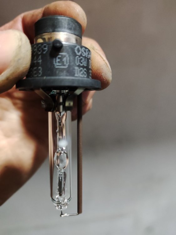

Pri moji se je sedaj tudi pojavilo,da po cca. 1 minuti leva luč ugasne. Ko jih izklopim in ponovno prižgem in dela za minuto in ugasne. Se pa sliši nekakšno piskanje v luči (sumim na balast) 8n potem ko se luč ugasne izgine tudi ta zvok.  Je to balast ali žarnica? Sam sumim balast,ker žarnica sveti še lepo modro in ne vijolično kot nekatere,ki izgubljajo svetilnost.

Verjetno je žarnica. Metodo za preverjanje so ti pa že povedali. Pa odklopi akumulator za eno uro preden jih boš menjal ...
Bom probal žarnico zamenjat. Imam dve v rezervi doma.
