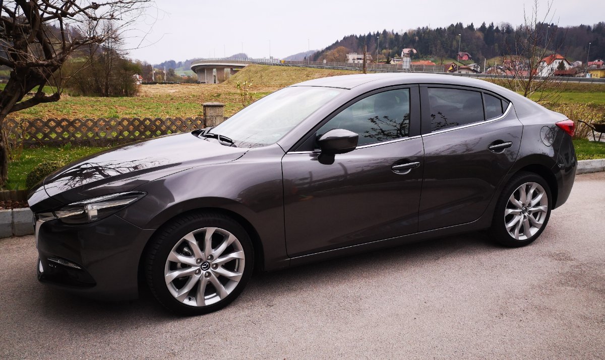

@Jaka32 imaš enako 3ko iste barve (najlepša!) kot sem jo imel jaz. Te s. ventilčke boš tako rabil pri naslednjem avtu, ker po novem morajo imeti vsi novi avti prodani v Evropi merjenje preko s.ventilčkov.👍😉

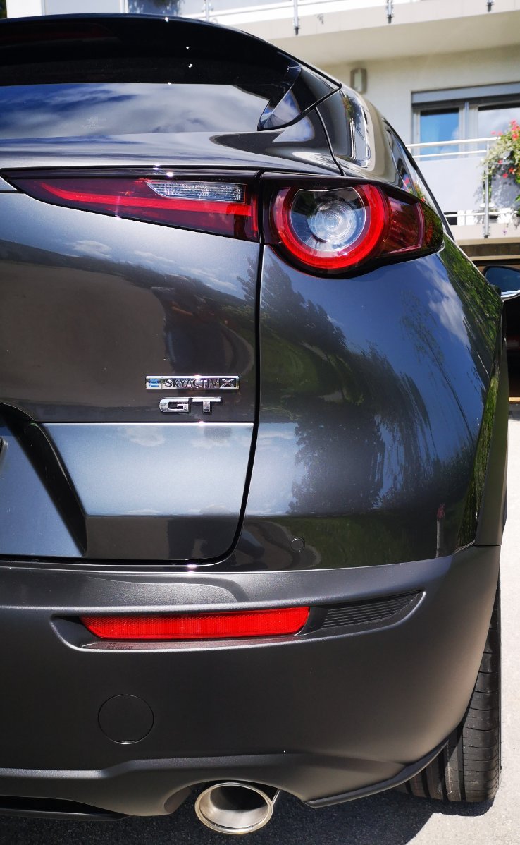

Rdeča po moje paše M6, cx3 in MX5, še na mojo cx30 NE! :bravo:

Ne,kje pa! Sem z makino CX30 ful zadovoljen,super vleče,notri 50% tišje in boljše počutje,nasploh se vidi višja kvaliteta in da je to avto,ki ga z velikim veseljem vozim.....:ouje:
Sem bil pa z 3ko tudi zelo zadovoljen.😊
Verjamem. Sam ta plastika me moti pri cx30. Zakaj jo je toliko treba. Sicer tvoja barva to lepo skrije oz.plastika toliko ne izstopa.
pred 26 minutami je Gregster napisal:
