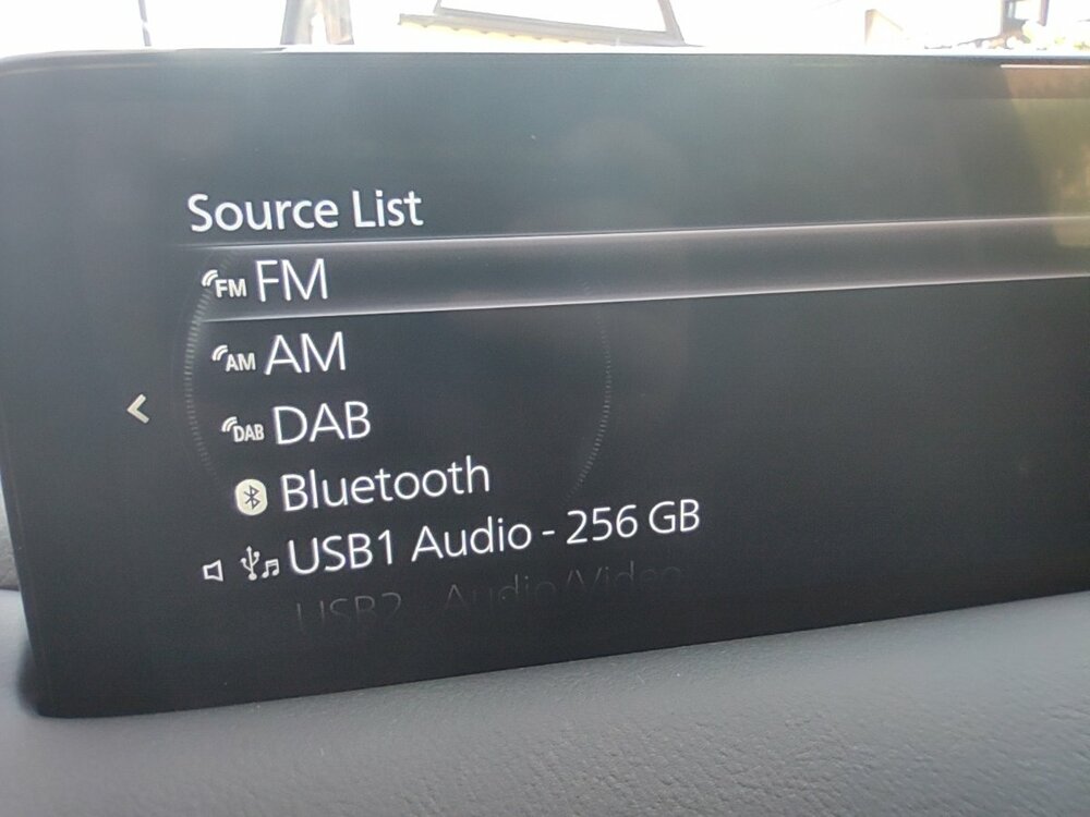

In kaj mi je po par dnevih truda uspelo "pogruntati" oz. kaj mi je "ratalo"?😅
Sem imel že od prej eno MicroSD kartico z 128GB,in sem kupil še eno z 256GB...in seveda priklopil z majčkenim USB čitalcem....in ni šlo🙄....pa sem kupil en 64GB ključek,in isto ni šlo....

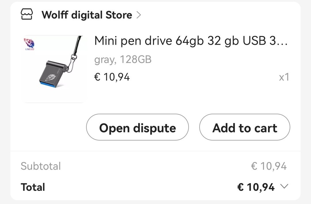

Pol pa nekaj brskam po Amazonu in berem recenzije...in nekje zasledim za ta 64GB ključek,da Win. ne pusti formatirati v FAT32...res je-ponuja le exFAT in NTFS...in tip piše,da z Rufusom gre formatirati na FAT32... (program za ustvarjanje zagonskih ključkov za npr. instalacije Windowsov itd...)....in seveda je Rufus krasen tudi za "napredna" formatiranja...in si rečem..."če je za ključek,bo za kartico tudi...pa dajmo preizkusiti..."😁

In kaj predvaja?
MP-3 (VBR) seveda normalno predvaja...in FLAC-e (16bit/44,1kHz-identično CD kvaliteti) tudi normalno predvaja😀...in HiRes-FLACe z 24bit/44,1-192kHz tudi predvaja😋...noooro,ker to je res HighEnd kvaliteta materiala.
Ostalih formatov pa niti nisem preizkušal,ker vso glasbo hranim če se le da v FLACu ali celo HD-FLACu...in le če ni drugače za dobiti v MP-3...

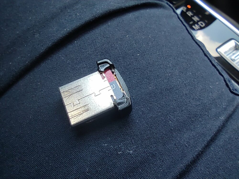

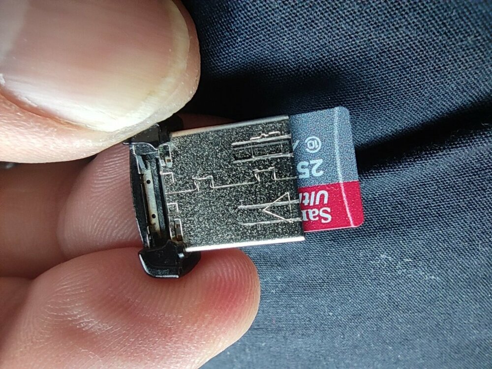

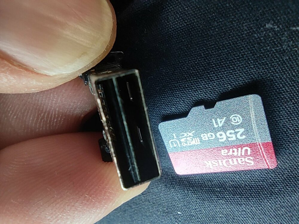

V priponki pa tudi izvedba oz. "majhnost" microSD čitalnika kartic,ker je SD reža že zasedena z kartico za navigacijo...
Z takšnim čitalnikom ni problem z "štrlenjem" iz USB vtičnice,ker je resnično "mikronski"...je tako izvedena platinica z kontakti,da kartico vstaviš v špranjo kjer je običajno plastični del v samem vikaču...tako je kartica v bistvu v vtičnici,čitalec pa štrli iz vtičnice le kakšnih 3-4mm😋👍
Ta bralec microSD kartic je že "star" in ga imam že več let...se podobne dobi že za 2-3€ na Aliexpressu😉
Sem se pa za to kombinacijo (čitalec+kartica vs. USB-ključek) odločil predvsem zaradi fleksibilnosti,cene in hitrosti.Gre za to,da so res dobri in tudi hitri USB ključki neprimerno dražji in večji od te kombinacije.

Ta na slikah je že star...in malce "zdelan"..se je en majhen košček plastike že odlomil...a dela BP😀👍...sem pa naročil tri kom.
...za 4,99€...ja 4,99 za tri čitalnike😂🤣... poslano z Cainiao (tako te ne "hakla" carinska pošta😉)...torej "volk sit in koza cela"😁👍

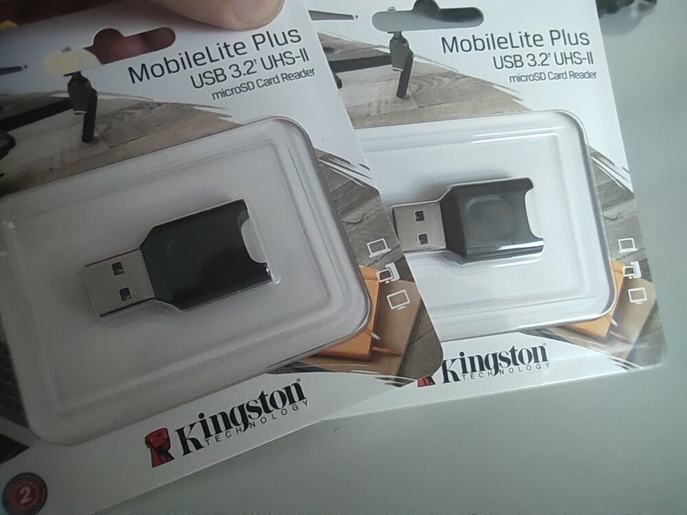

Aja...tisti UHS-II čitalec https://www.kingston.com/en/memory-card-readers/mobilelite-plus-microsd-reader
To je ta...zaenkrat sem zadovoljen z njim,in sem naročil še dva😁 (nikoli ne veš🙄)...res hiter kot hudič...za 11,5€/kom.- "raketa"👍
Imajo tudi varianto za SD kartice...pa ne potrebujem takšne hitrosti,ker imam za HD-kamero max.32GB kartice...posnamem pa gor običajno le za 2-3GB...pa še to zmeraj "berem" iz kartic-skratka ni panike....ker če pa kot na začetku opisano gor zapisuješ pakete HiRes glazbe po 60GB in več...to pa zna kar trajati,in je fajn,da čitalec zmore vsaj toliko hitrosti,kot kartica.

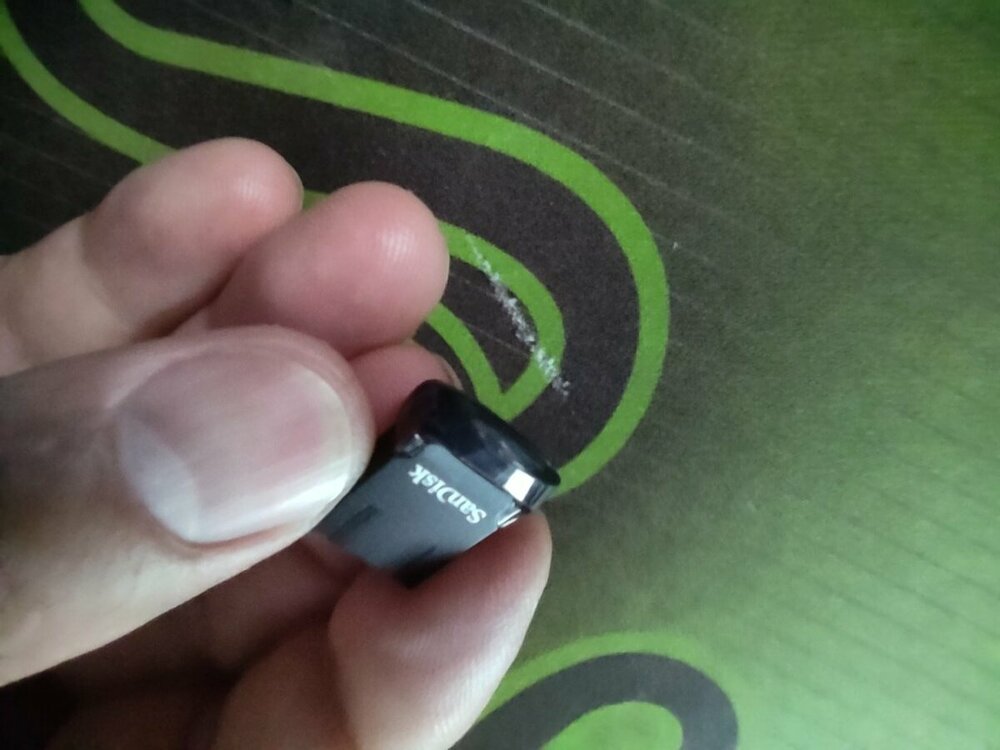

SanDisk Cruzer Ultra FIT 64 GB USB 3.1

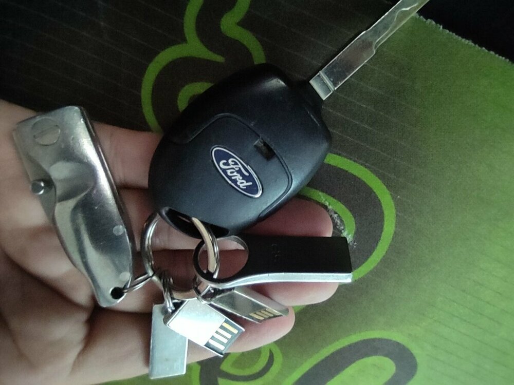

@Janez007...a takšnega misliš😂🤣(glej drugo sliko)...lih tak je tisti ključek k sem preizkušal...za cvenk-bomba😀👍
Drugače pa sem že leeeeta pristaš "kovinskih"...na ključih od C-Maxa imam tri od Super Talent Pico-C (en 8GB in dva 32GB)...in enega Silicon Power z 32GB...je gor vse od Win. instalacije,programov....če kak kolega kaj rabi na hitro "zrihtamo"😁...in kot rečeno,jih (Pico-C) imam sigurno že kakšnih 14let...skoz na ključih,skoz "v akciji" in so res "neuničljivi"👍

Sem pozabil napisati...če je ta ključek resnično 128GB-ti samo pošlji link-takoj vzamem😀
Samo se držim pregovora,da..."če je prelepo,da bi bilo res,po tem je prelepo,da bi bilo res..."
Sem pred kakimi dvemi leti kupil "kao" SanDisc 128GB microSD kartico za ...ne vem več🤔...16...20€...tako nekako...je PC pokazal "kao" 128GB...pa ni bila niti 16GB...sem kopiral gor BluRay film...pa je cel PC šteknil🤪
Skratka-treba je paziti-"čajnizi" so prebrisani🧐...pa tudi kako "sranje" dobiš gor kot "bonus"...pol pa se "zajebavaš"....

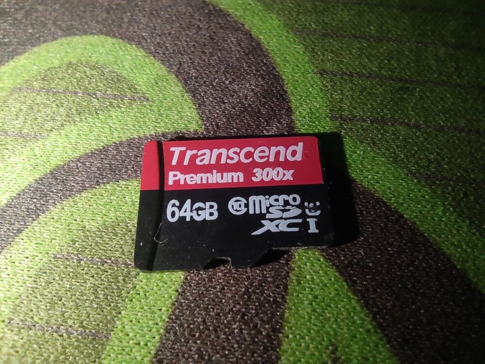

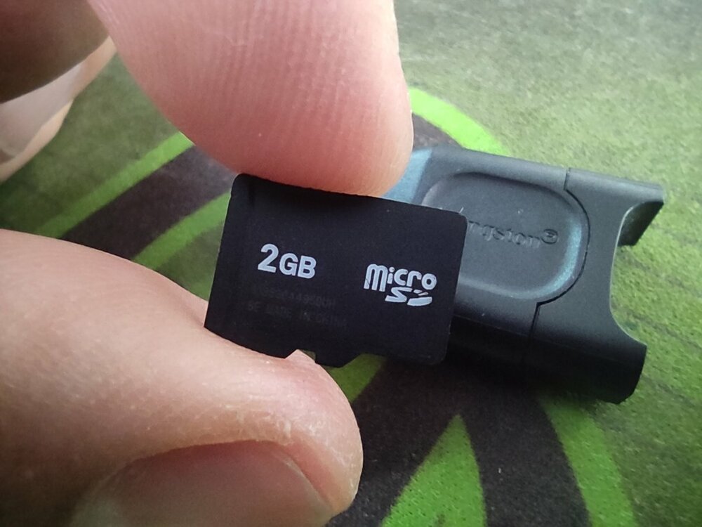

Pa da razblinim še zadnje dvome,ker nikoli ne veš,dokler ne preizkusiš...sem včeraj za foro vtaknil eno "prastaro" kartico iz ene predpotopne Nokie...2GB in ne piše gor nič razen MicroSD🧐😂...in seveda z čitalcem PC normalno prepozna😉👍
L.P.

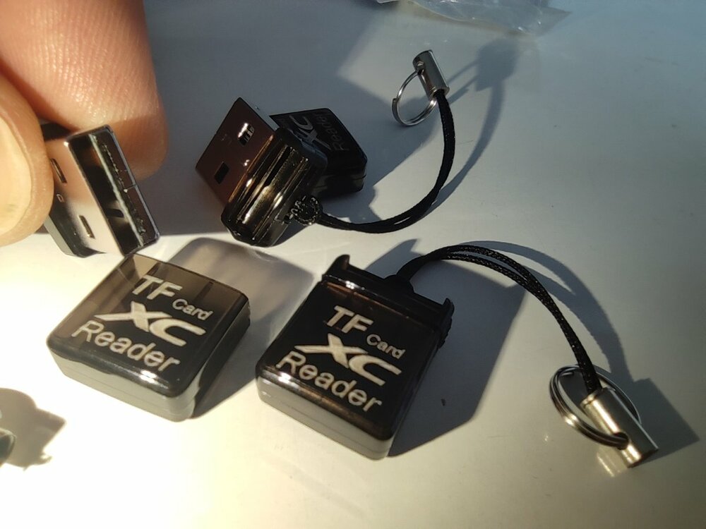

Danes so prispeli tisti trije "mikronski" USB2.0 čitalci MicroSD kartic za 4,99€/3kom.😂🤣
https://www.aliexpress.com/item/4000124265466.html?spm=a2g0o.order_list.0.0.4f251802EfVerR
Pa sem preizkusil z Transcend-Premium 300x kartico najprej z tistim Kingstonovim čitalcem...torej kartica zmore 79/30,2 MB/s...z tem majčkenim čitalcem pa 19,3/17MB/s🧐...glede na "skoraj zastonj" ceno ti čitalci sploh niso slabi🤔😀👍...za v avto "polna kapa"😋
Je pa konstrukcija teh čitalcev malce drugačna kot pri tistem mojem "starem-zdelanem"...pri starem si kartico z kontakti naprej vstavil z strani vtičnice,pri teh novih pa z strani plastične kapice-izgleda malenkost močneje narejeno🧐
