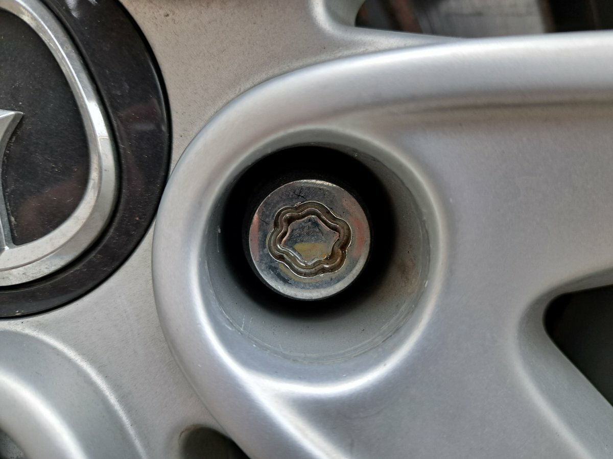

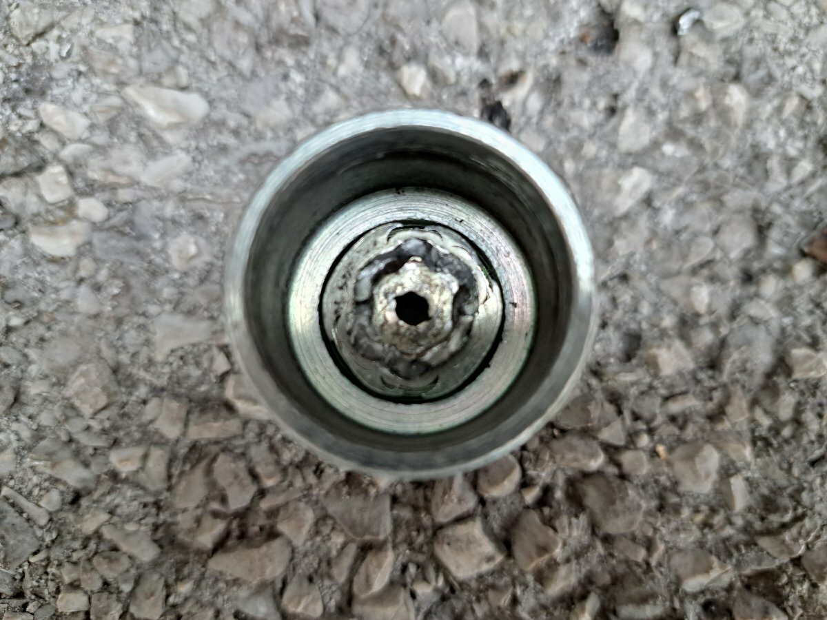

Pozdravljeni,
pripetila se mi je "smotana" situacija.
Pri demontaži platišče se mi je namreč uničil nastavek vijačenje varnostnih matic.
Gre za originalme Mazdine varnostne matice. Vozli je Mazda 6 letnik 2016.
Po klicu na Mazdin servis sem bil ekspresno odpravlej z odgovorom, da mi ne morejo pomagat, ker so vsi nastavki drugačni in je potrebno kupiti nove, seveda pa je potrebno tudi obstoječe (vse 4) pred tem tudi odšraufat.
Glede na njihov (ekspress) nasvet mi ne prostane drugega kot, da mi to vulkanizer nekako uredi...pa vendar...sem se vseeno odličil tukaj malo povprašati, saj je bilo na konkretnem servisu do sedaj še vedno nekaj drugače kot je bilo prvič rečeno (v generalu, pa z avtom nisem imel težav, razen menjave sprednjih amortizerjev v sklopu garancije).
Ali obstaja opcija nakupa enakega nastavka, ali ima mogoče kdo podoben/enak nastavek "za sposodit" (se pripeljem mimo) ali karkoli drugega?
Hvala za pomoč.
Lep pozdrav
Žiga

Čudni. Jaz sem vedno, ko sem kupil varnostne vijake, dobil zdraven kodo,s katero ti lahko priskrbijo nov kluč, če starega izgubiš/poškoduješ. Zopet šalabajzerdko obnašanje servisa. 😕

Hvala za nasvet, našel kodo v škatlici.
No, to bi mi lahko tudi na servisu povedal.
Rešil si me nepotrebnega stroška.
Hvala še enkrat
Lp

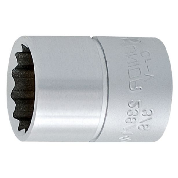

Če imaš kodo od varnostnih vijakov se da naročit nov nastavek, vendar je pri kolegu bila čakalna doba 3mesece, se pa ne spomnim katere znamke so bili varnostni vijaki.
Zato smo takrat rešili tako da smo uniorovo nazobčano gedoro nabili v varnostni vijak in je šlo odvit.
