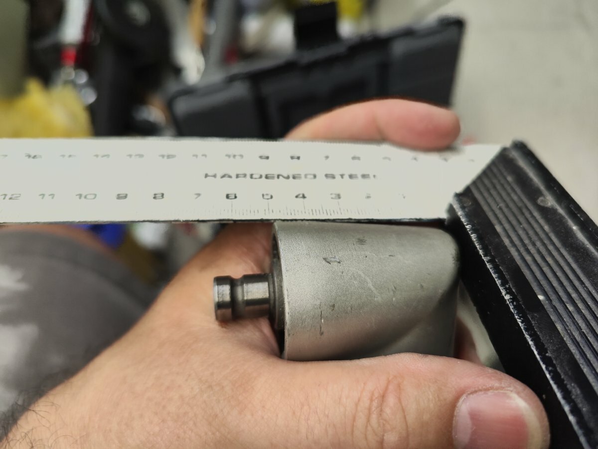

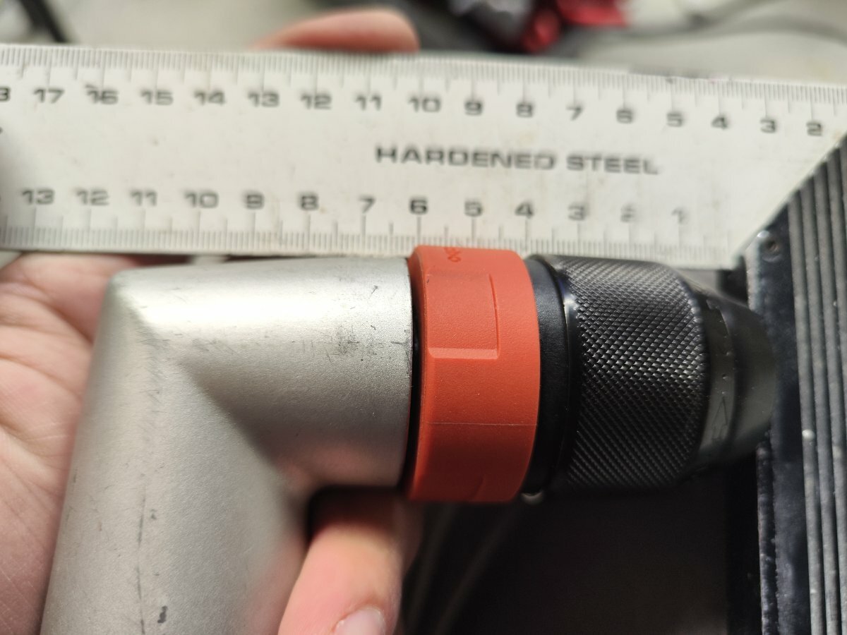

Pri Metabu je velikost kotnega hastavka 6,5cm brez,in 11,5cm z glavo.

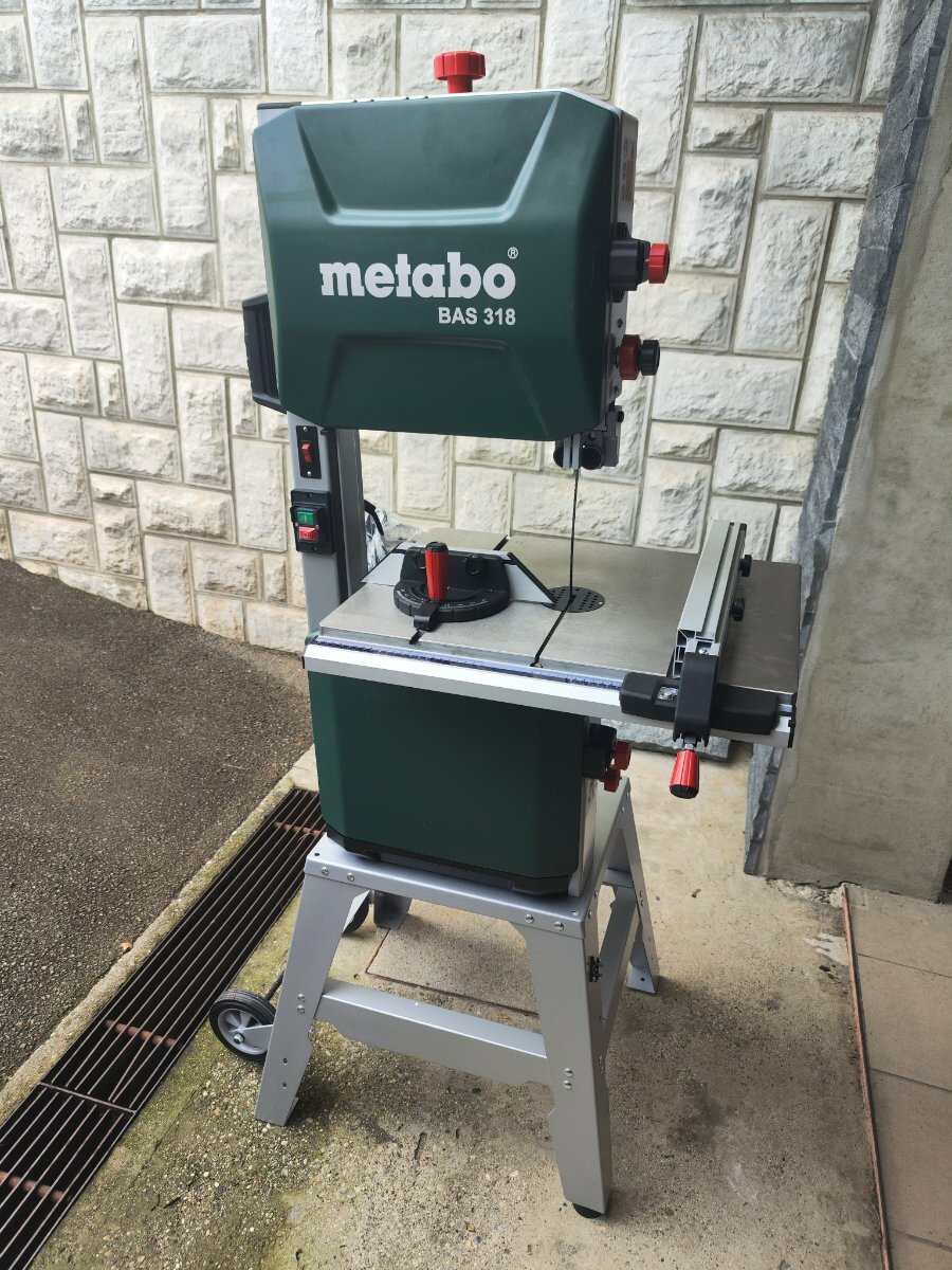

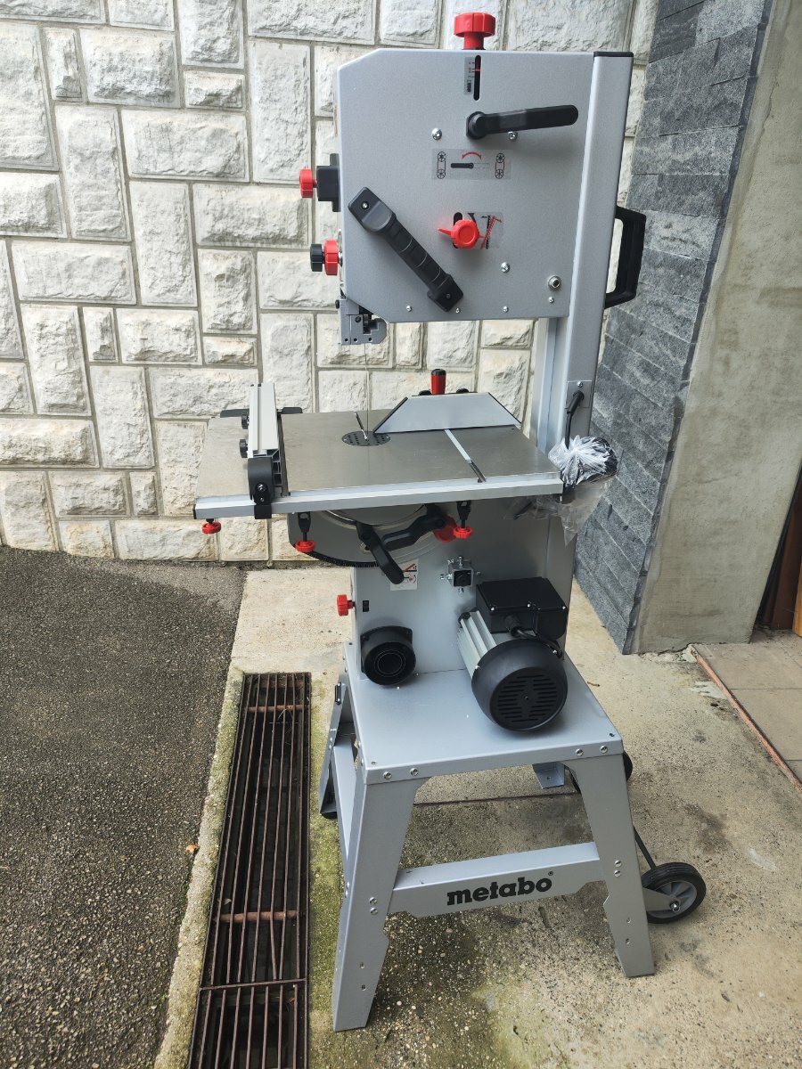

Zadnja "velika" mašina,ki sem jo še nameraval kupiti...za razrez masive,aluminija ipd.
699€ pri Povše.si in brezplačna dostava.
V osnovi že zelooo star,preverjen model še iz časov Elektra Beckum,katerega je kupil Metabo.
V svoji cenovni klasi najboljši model na trgu...se mi je luštal tudi Record Power za jurja...z 6cm višjim rezom,a ni stroj vse...moraš še dokupiti ostale liste,pripomoček za premikanje (pri Metabu so kolesa vključena)...in seveda pri denarju se konča...in sem se odločil za ta model...za moje amaterske potrebe itak overkill😄
Povše-ta moram pohvaliti...hitro dostavili,vse BP👍

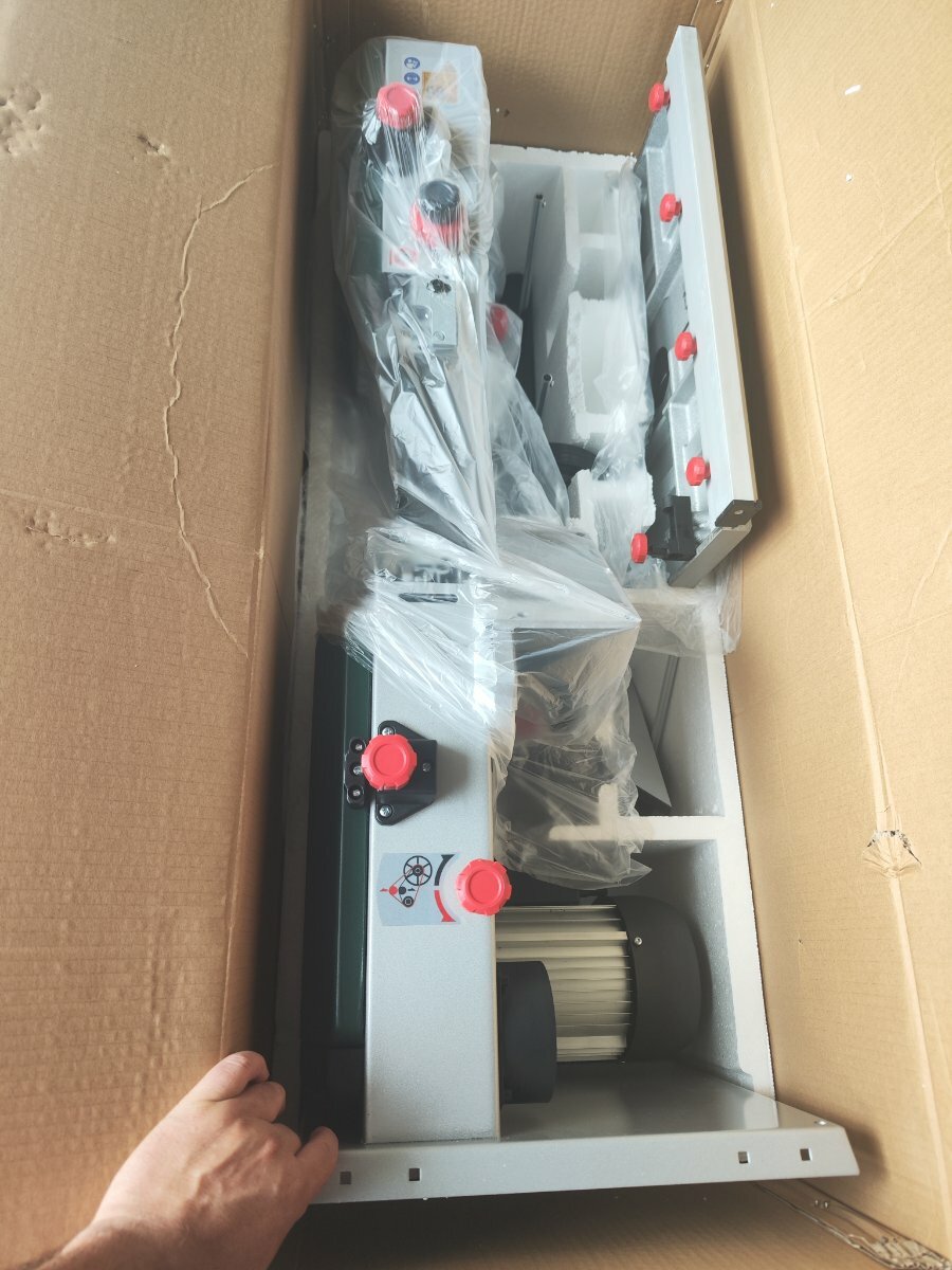

Stroj vzorno izdelan...nikjer ostrih robov,vzorno zapakirano,masivna izdelava,teža 79kg...najbolj pa me je presenetilo,da ima mizo iz železne litine...za ta cvenk tega ne dobiš nikjer...sem mislil,da je Alu-gus...probam dvigniti iz embalaže...težka,težka😯😯😅😃😋
Moram zmontirati še podaljšek mize in vse nastaviti...bom drugič,k nimam časa...nočna😟...samo toliko,da je zmontirana,in da sem videl,če je vse kot mora biti...

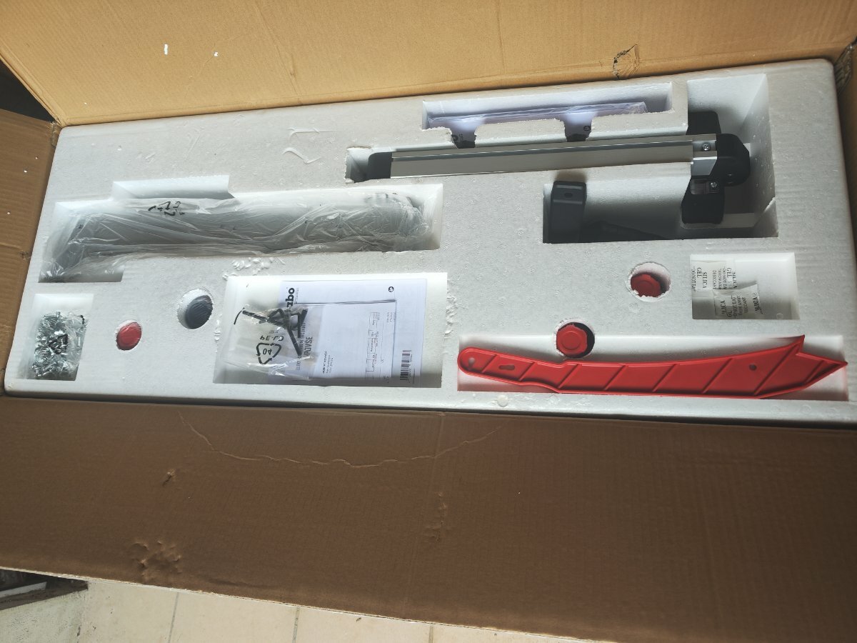

In za kaj to pišem?...ker sem ga naročil že več kot en teden nazaj,in ga še zmeraj nisem dobil...in pokličem,in se pozanimam pri Vsegradu...in pravi,da jim jih je zmanjkalo,in,da je moral naročiti...pričakuje naslednji teden.

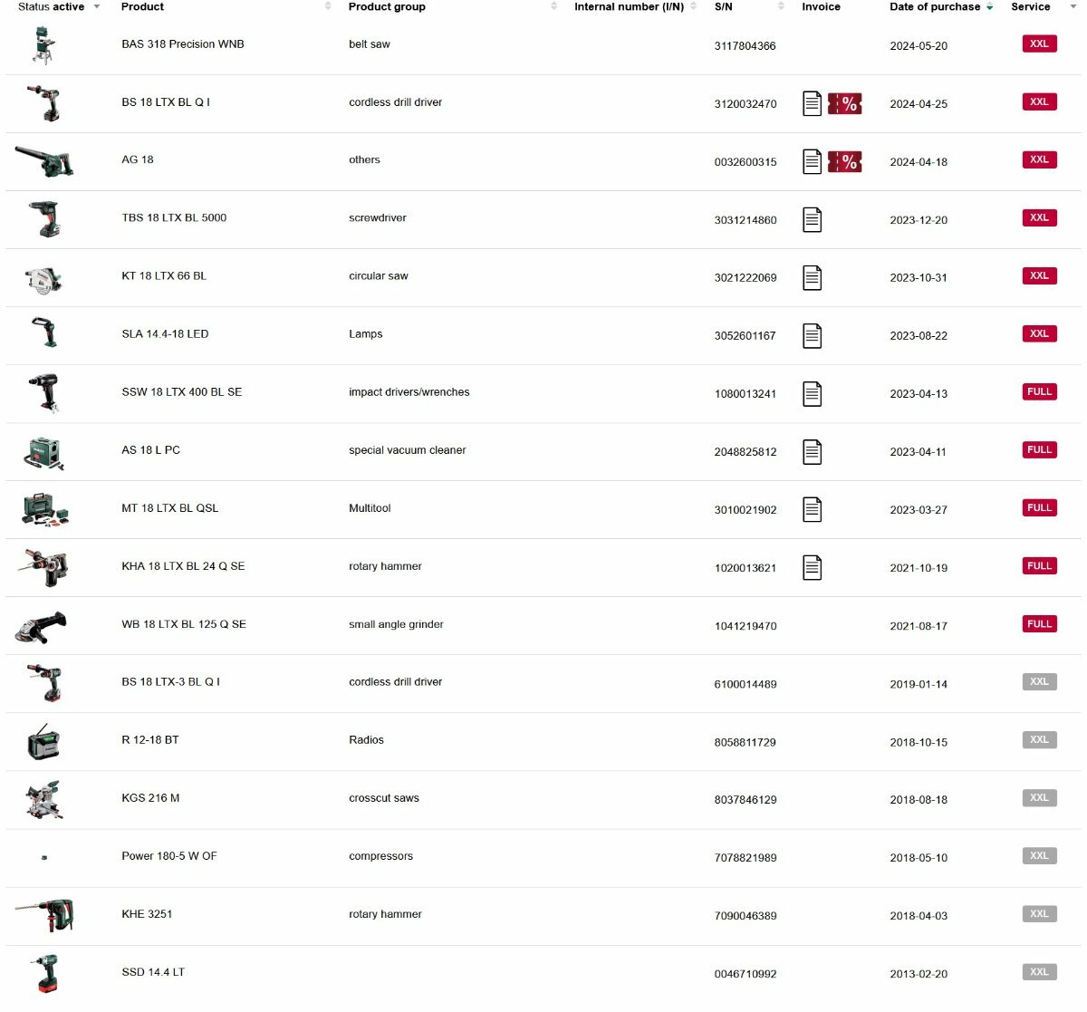

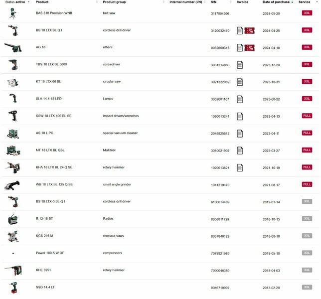

Še nekaj,kar mogoče o SE ediciji ne veš.Poleg 3-Letne garancije,dobiš tudi 3 Leta Full Servis stroja do vrednosti 99€.
Je sicer namenjeno bolj obrtnikom ipd. ki ne morejo ostati brez stroja,a vseeno...pregled,čiščenje,mazanje zamenjava npr stikala,motorja,elektronike ipd...skratka servis stroja do 99€ vključeno....fino😊😉
Vidiš na prilogi,kako je,ko registriraš-je razlika,ker vsi Metabo stroji imajo 3 Leta garancije,SE pa dodatno še Full Service...kar je z rdečo še velja,sivo pa je poteklo.
Tam,kjer si dobil še baterijo pa kaže tisti rdeči kuponček z %.

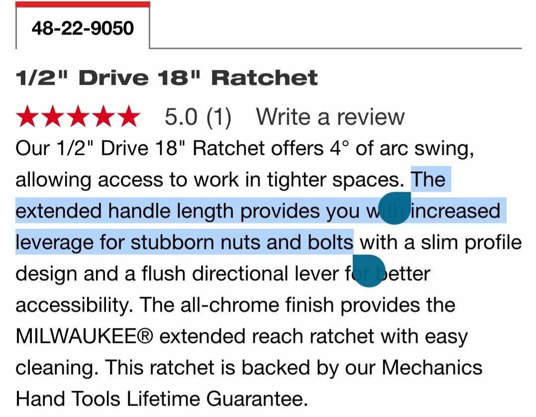

Ampak obstaja možnost, da kupim to:
WWW.ORODJE-ZABJEK.SI
- zasnova s 90 zobmi in 4° ločnega nihanja za ozke delovne prostore - glava s tankim...
Felne bom odtegnil s tem zlahka. Če sem se na avtu (amortizerji, španerji, ...) s kratko mantral, bo ta zmlela.
Pa še koga lahko mahnem z njo, kot Slivka z lopato.
457mm je že poštena štanga.

Vidim pa,da ne veš,da raglje niso niti za zategovanje,kaj šele za odtegovanje....nobene!-bilokatere!
Seveda "domači mojstri" veselo "samo dal"...in kasneje pljuvajo proizvajalca,ko pobere mehanizem raglje....
Raglje so samo za hitrejše vijačenje pri nedostopnosti ipd.!!!
Za zategovanje so namenjeni moment ključi!!!
Za odtegovanje pa udarni vijačniki ali t.i."braker bar-i"

Poglej v vsak res dober set "gedor"...kaj misliš,za kaj je tisti T-nastavek z vzvodom,ki ga lahko podrsaš na eno ali drugo stran nastavka (na ta vzvod krasno paše podaljševalna cev)....,kjer lahko pri boljših konpletih na konec vzvoda (ta lahko ima moški in ženski konec) celo natakneš še kratki ali dolgi podaljšek,ali pa oba.
Seveda,kot pišeš se da za in odtegovati tudi z račno....dokler se ne da več.
Sicer pa...z svojim orodjem lahko delaš kar hočeš.
Samo še ena ugotovitev. Ko sem gledal par posnetkov z opisi tega Metabo udarnega vijačnika.
Ta te mašince, bi rabil trše gedore. Ker navadni krom baje uničijo.
Prečesaj to temo,in boš našel,kaj sem jaz kupil...za ročno vijačenje Cr-V (krom-vanadij),za udarno Cr-Mo (krom-molibden).
Cr-V je trši,a tudi krhkejši-lomljivejši.
Za udarno je samo Cr-Mo,ker je mehkejše in bolj žilavo. Spoznaš po tem,k ni kromirano ampak je črne mat barve (bronirano,etramantirano...).
A pazi-najcenejši drek od nastavkov so tudi črni,a so Cr-V!!!
Priporočam,da gledaš nek zaupliv vir...ne neko noname čajniz...raje Makita,Metabo,Milwauke ipd...vse je to čajniz,a si lahko ziher,da je Cr-Mo
Ingersol Rand pa po moje nočeš plačati...
Kratki seti za cca.50€+ so že ok,dolgi so prec 100€....
pred 41 minutami je godlike napisal:
Lih narobe...trše se hitro razleti😉
