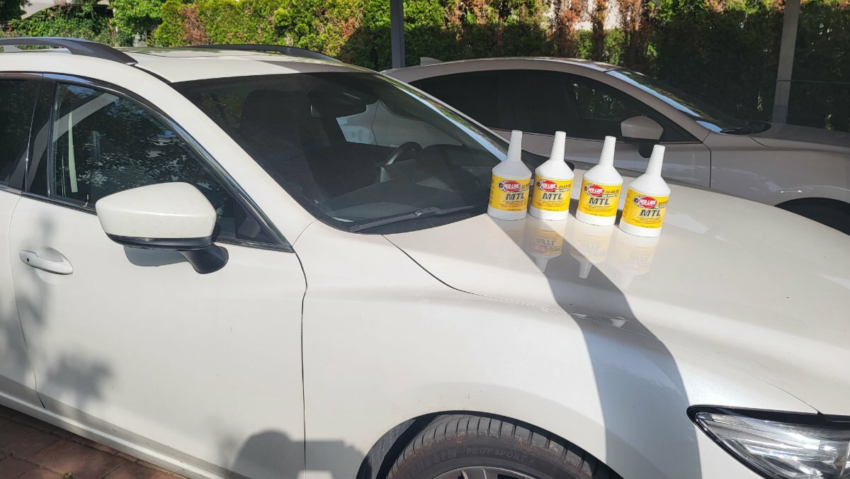

Jaz sem zadevo rešil z oljem redline, prvo sem mislil da se mora malo vtečt menjalnik, ampak nič. Z oljem je pa zadeva ponehala.
  • Všeč 4
Po nasvetu scanie sem tudi sam dal v ročni menjalnik olje redline. Od takrat je menjalnik le še boljši.

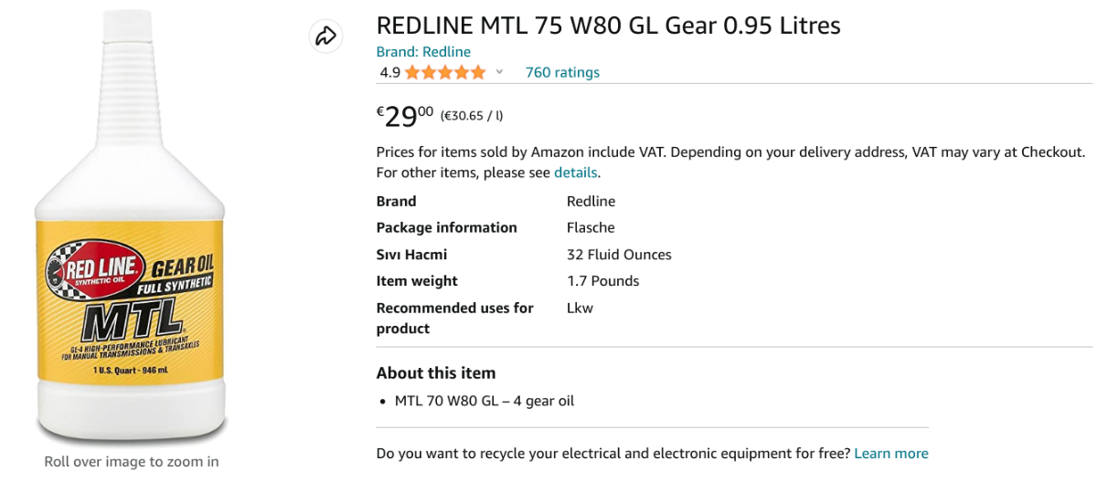

Sem pa malo posrfal in nisem edini s to hibo. Pri naslednjem servisu dam zamenjat še olje v menjalniku z https://www.amazon.de/dp/B000CPCBEG/
Včasih so ga dali 1 liter, zdaj pa samo še 0,95 litra...

To da je bilo včasih 1l ne vem, je pa tu enota QUART (1 US quart = 946.352946 milliliters)

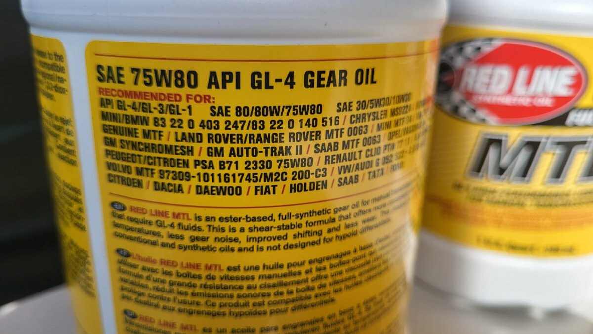

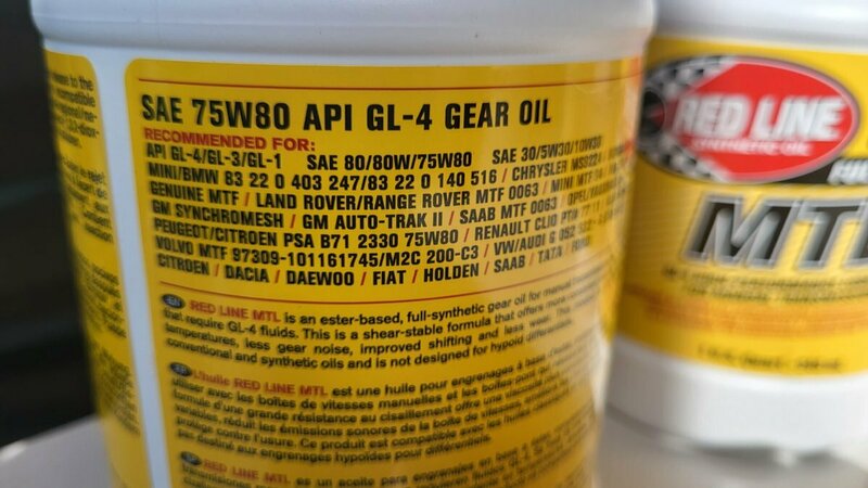

Hudič je ta API GL-4.
Večina firm že leta daje v nove avte GL-5. Težava pa je glede sinhronov, ker v GL-4 menjalniku jih z GL-5 pobira.
Dosti garažnikov pri tem zamahne z roko, da kompliciram in naj dam GL-4/5 noter. Samo to ko pali na oboje, ni isto.

Po tem, ko sem na Mazdah zamenjal olje ročnega menjalnika, lahko rečem, da je občutek prestavljanja ročnega menjalnika za odtenek boljši. Posebno velike razlike pa vsaj zame ni.
Vseeno menim, da se je zamenjava olja menjalnika izplačala.

Ja seveda, saj ga je predlagal @scania :)
Strošek pa 90 € na avto, 65 € za olje + 25 € za menjavo.

Ja, sem že in občutek daje, da imaš prav. 👍
S časom bo še bolje. Na moji 6-ki je po menjavi in prevoženih nekaj tisoč kilometrih menjalnik postal mehek kot putrček.
