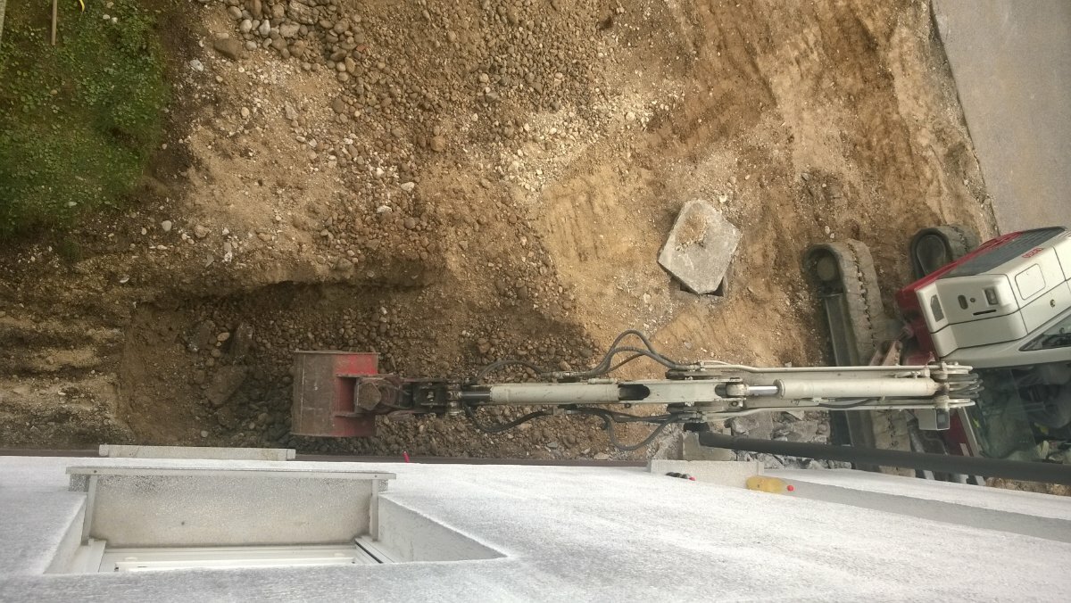

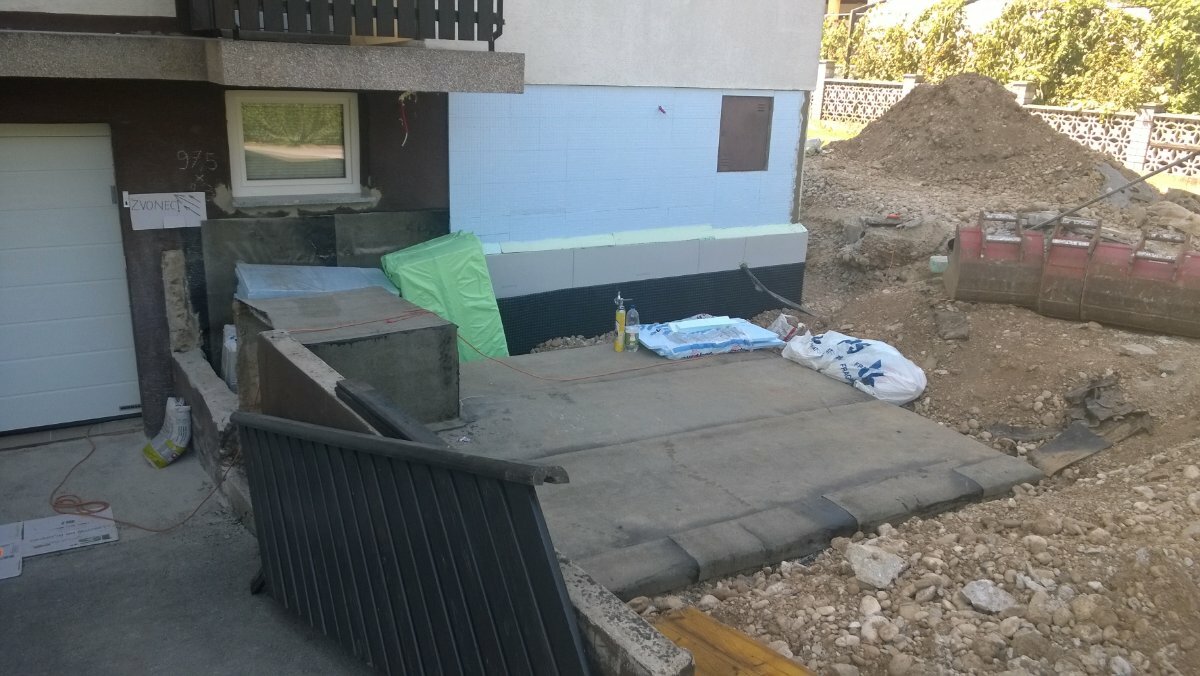

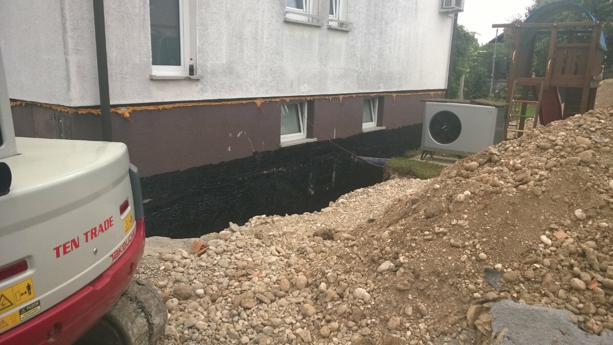

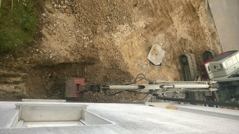

Tukaj se je začelo-debata o vlagi,štemanju,odkopu,TČ itd...k sem nabasal slike,in je @AmpeR komentiral glede fasade.

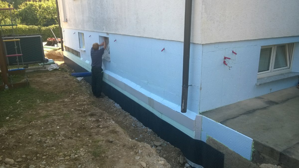

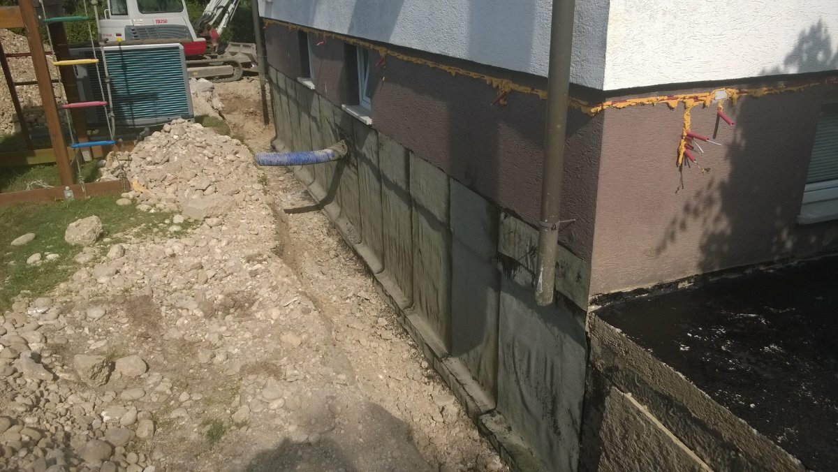

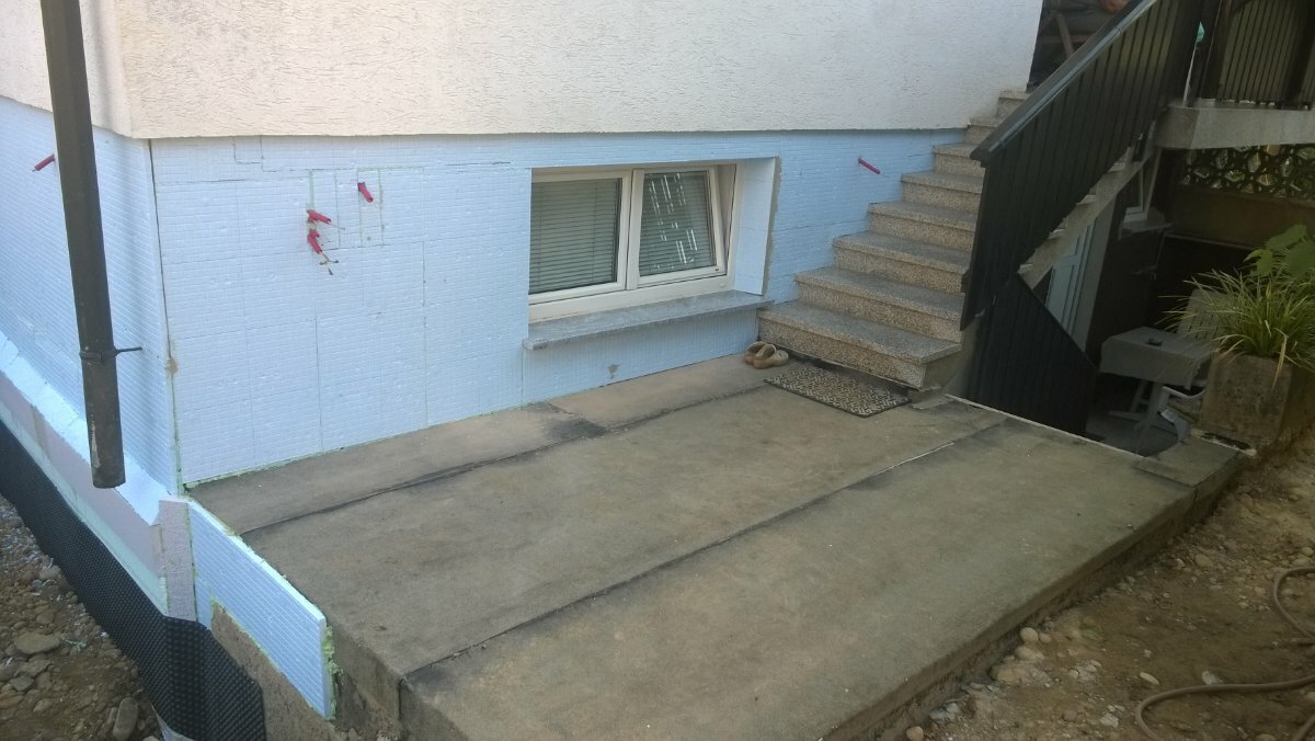

Mogoče koga zanima,kako se to pri stari bajti sanira...pač vsi napori proti vdoru vlage oz. kapilarnemu efektu.
In ker jaz vse pofotografiram....bom priložil nekaj slik,kako smo to naredili pri nas.

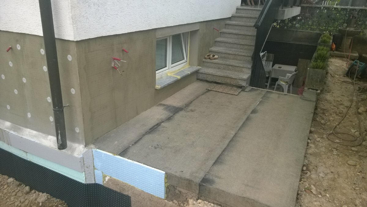

Mi sicer nismo imeli problema z vlago,ker je cel temelj dobro narejen in tudi dobro hidroizoliran od ostale bajte,k je na njem zgrajena. Ko smo pač hoteli odstraniti stare tlakovce,kateri so položeni na beton,brez bagra pač ne gre...in sem ženi rekel-če je bager pri bajti (smo imeli celo dva-majhnega in večjega)...da bi bilo dobro odkopati,preveriti stanje,in izolirati hidro in termo,tako,kot se to pač danes dela...in je za tistih par jurjev razlike bila takoj za to....to je najpametnejša stvar,kar smo jih pri bajti naredili!!!

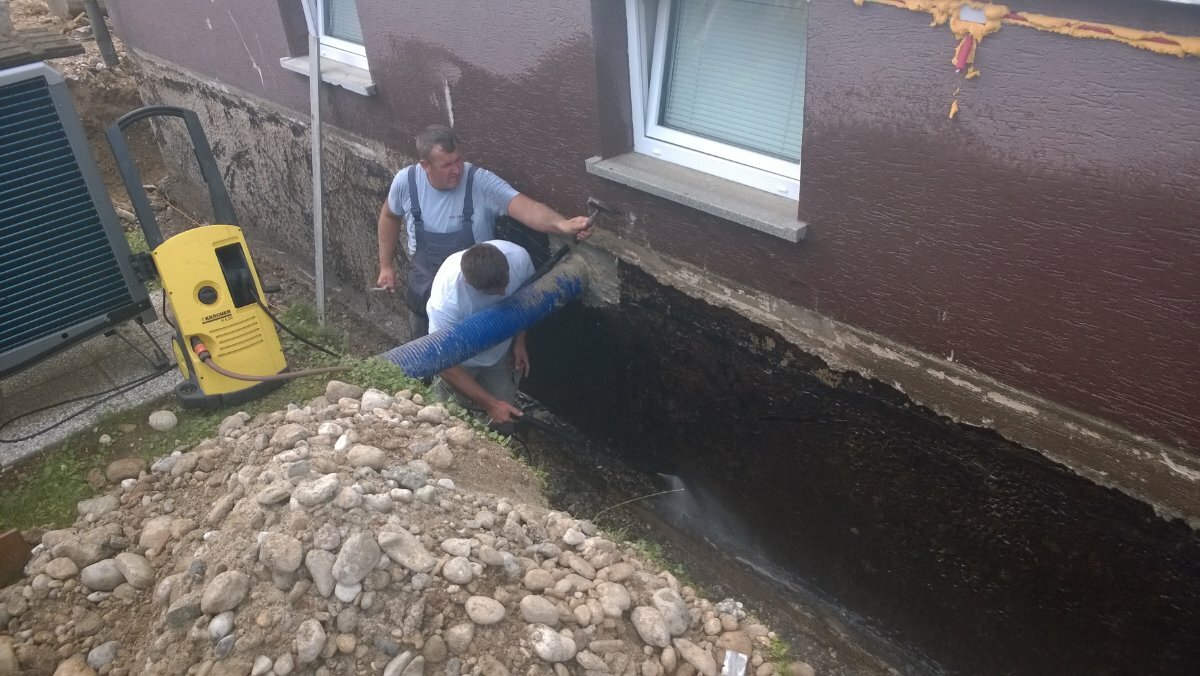

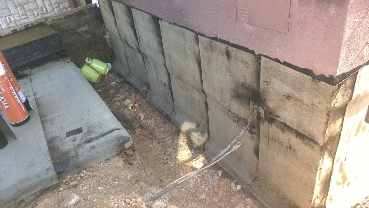

Vidi se tudi kako je namazan bitumen (stara hidroizolacija),ko ga fantje čistijo z starim Karcherjem K-5.85 pred nanosom nove hidroizolacije.

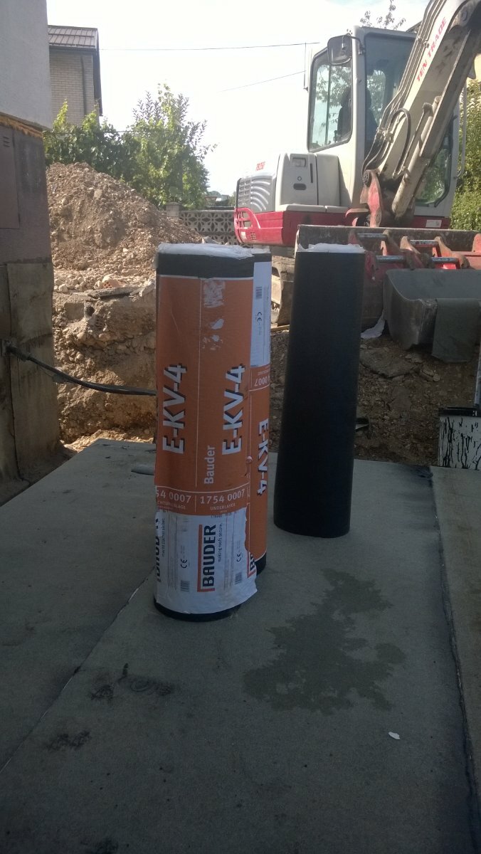

Nad tem bitumenom je bila položena "dahpapa"...kot en prepojen strešni karton....je bilo vse popokano,in je kar dol popadalo....

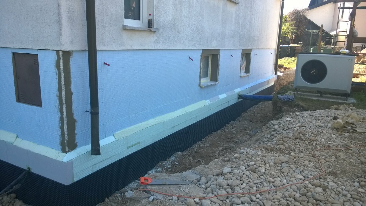

Namesto Izotekta (sranje od sranja,ker ni elastičen) sem dal Bauder E-KV-4 (cca. 4x bolj elastičen kot izotekt-je važno za kasneje,ko se tepta itd...da ne popoka)...cena je pa enaka.

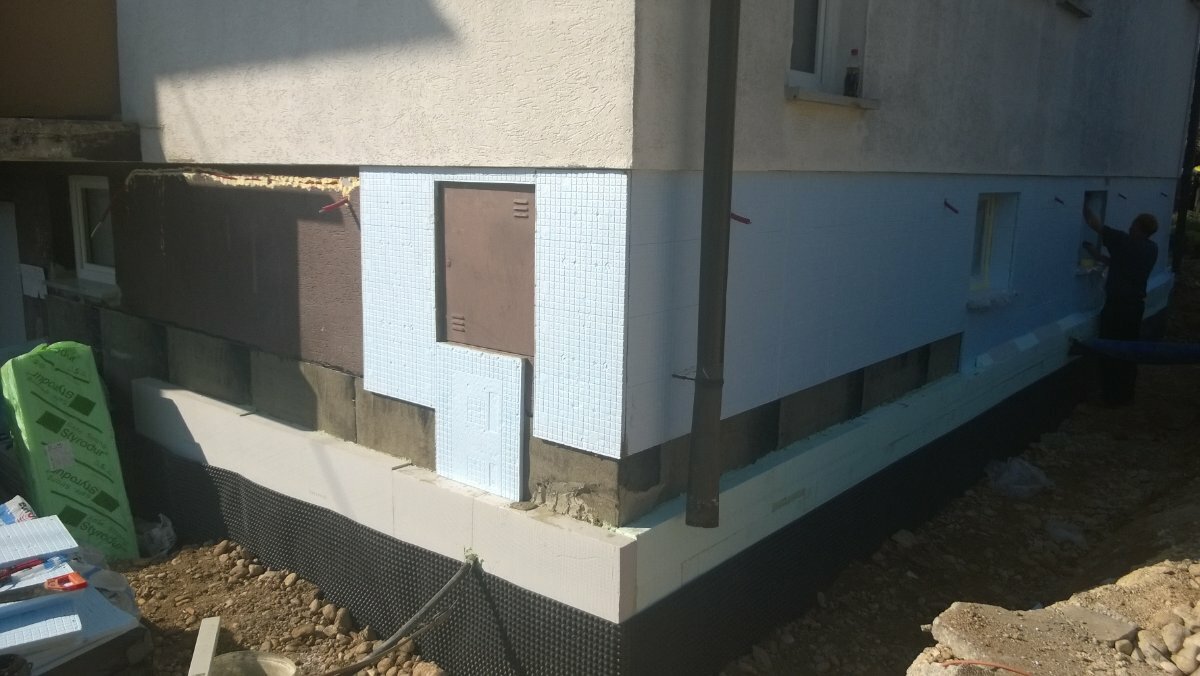

V "podzemlju sem dal 10cm izolacije namenske za v zemljo,na cokel pa le 2cm,k sem dal čez granit (bunjo)...za to tudi dvojno mrežico+Jubizol in vmes 10kom sider/m2...pač granit je težek.....
Ne rabim več kaj veliko nakladati-želim le prijeten ogled slik😉
