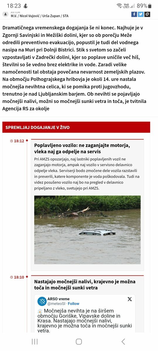

Počakat, da se posuši, odšlepat do mehanika, da pogleda, kam vse je prišla voda in potem držati fige, da je čim manj škode.
Sicer pa čim prej kak razvlaževalnik vanj ...
Se pa bojim, da ima FuManchu povsem prav - pri namočenih ali potopljenih avtih, tudi če oživijo, so stalno težave s kakimi lučkami, oksidiranimi konektorji napeljave itd.
Vso tapicirungo do kjer je segala voda ven in očistit ter presušit. Vso el napeljavo, predvsem konektorje odpret, sčistit, osušit, kak kontakt sprej in sestavit nazaj. Filtre ven pometat in zamenjat. Cevi pri motorju dol, preverit a je kej vode notri, jaz bi spraznil še auspuh,in ga sčistil, da ni kako blato se notri nabralo.

Kako nima veze s povodnjo? Seveda ima. Sodoben avto, ko je CX-5 ima ene 30 računalnikov in 100+ senzorjev. Že brez konektorjev, ki jih povezujejo, je tu ogromno točk, ki ne marajo vode. Potem je pa še blato. Poplavljen avto je totalka, oziroma bi vsaj moral biti.
Čeprav se to morebiti sliši čudno, največ šanse za reševanje poplavljenega avta imaš pri električnih ... Tudi lažje stvari zamenjaš, baterija se načeloma pravočasno izklopi, ko zazna vodo, v motor tudi težko kaj udre ... So pa spet, ABS in parking senzorji, radar itd. na udaru.

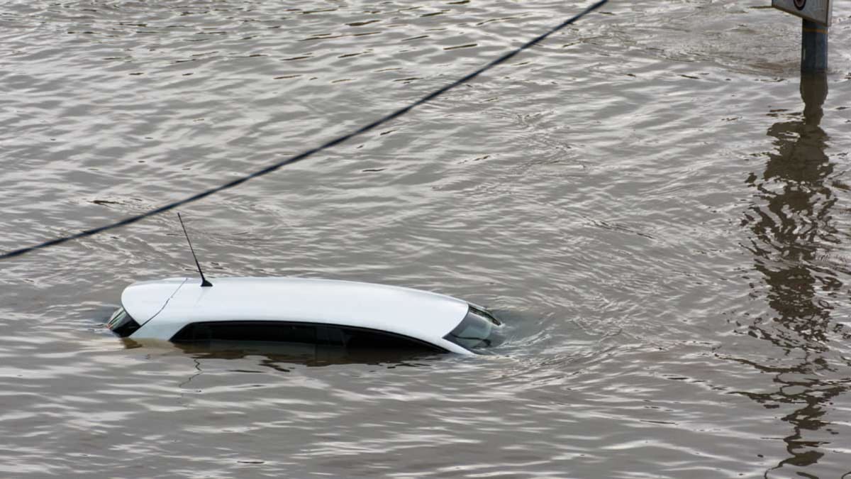

Tole so opcije:
"Kaj storiti, ko vaš avtomobil več ur plava povsem potopljen nekaj metrov pod umazano kalno vodo, pomešano z ostanki bencina, nafte in odpadkov polnega mulja? Skratka, precej nehvaležna dilema, s katero se z veliko večino sosedov ubadamo v tem trenutku ... Odgovor ni povsem enoznačen, saj je veliko odvisno od znamke in modela avtomobila, (srečnih) okoliščin znotraj vremenske katastrofe, kot je bila lokacija posameznega vozila," je še zapisal Belčič, ki je tudi sam velik navdušenec nad avtomobili. Navedel je tudi, da imajo prizadeti na voljo najverjetneje le tri scenarije, in sicer ljubiteljski pristop k popravilu avtomobilapristop, ko avtomobil popravi in pregleda strokovnjak – a kot je dodal, je to "žal pogosto (pre)draga izbira". Tretja možnost pa je slovo od jeklenega konjička oz. prodaja za dele, ob vsem skupaj pa lastnikom seveda ostane le upanje, da so imeli čim boljše in čim bolj ustrezno zavarovanje, ki bi jim povrnilo vsaj del izgubljene vrednosti.
Več na: https://www.zurnal24.si/slovenija/bivsi-novinar-pop-tv-s-pretresljivim-pozivom-ce-kdo-pozna-koga-ki-410104 - www.zurnal24.si
