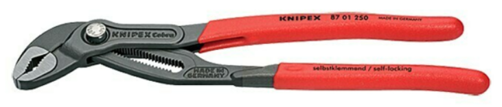

Malo denarja, malo muzike. Pri kleščah se razliko vidi in občuti, pri elektronskih rečeh težje.... 😁

Za Knipex pa mislim,da če si jih le enkrat "orng stisnil"...ne rabim razlagati😉
