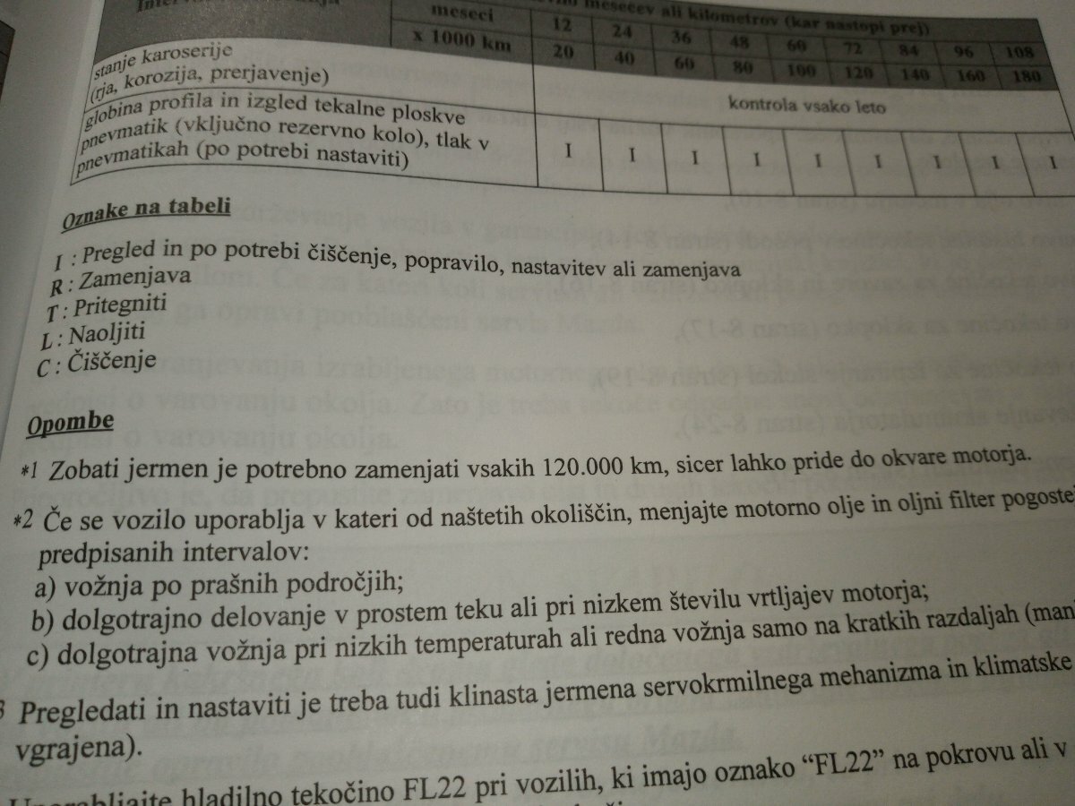

ugotovil sem, da je bil jermen menjan pri 120.000 km leta 2017.
Sedaj jih ima 180.000.
Ali je smisel menjat na 60.000 in 6 let?
na leto delam cca 10.000km. Mislil sem naslednje leto zamenjat.

Če misliš avto imet še nekaj let ga menjaj, ker je star 6 let, bolje sedaj kot pa mogoče imet probleme! Če ga boš pa kmalu prodal pa je bz... 😊😉

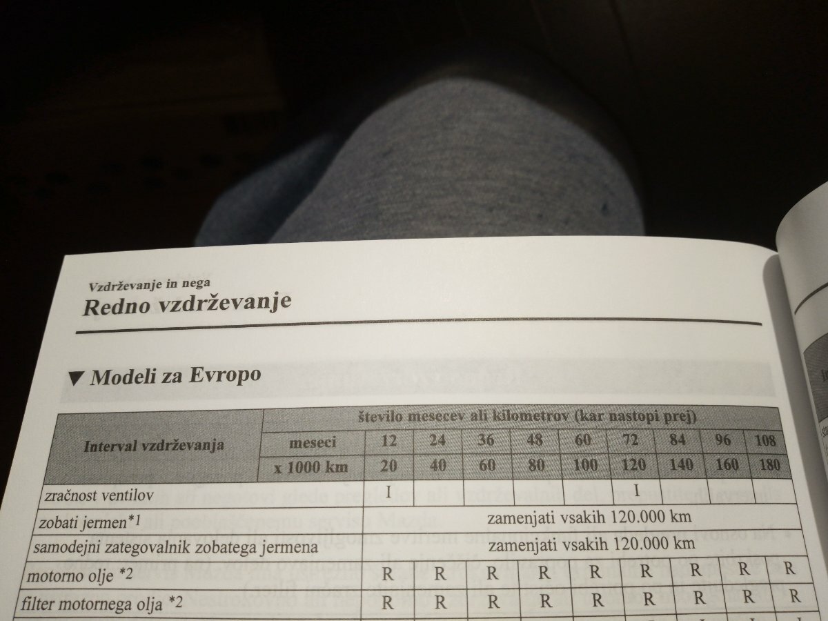

pred 2 urama je Brane napisal:
CONTINENTAL ima 5 let od dneva prizvodnje za druge pa ne vem
Original Mazdin je za 120.000 km, leta niso omenjena...
