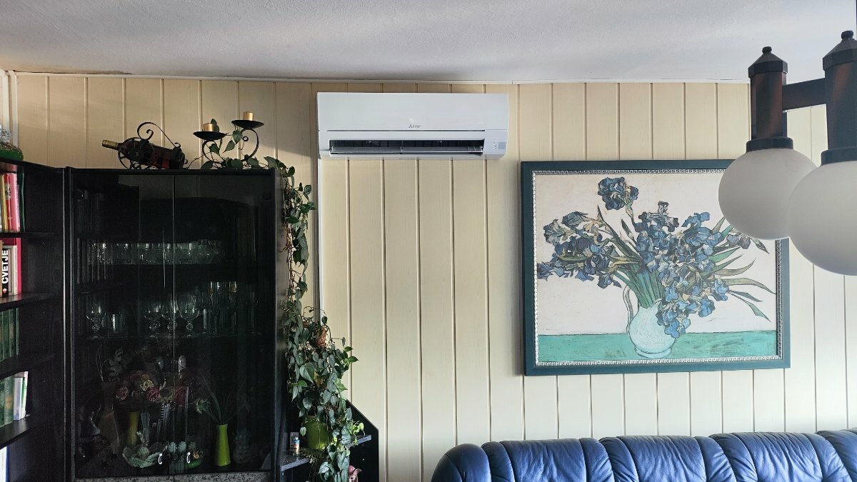

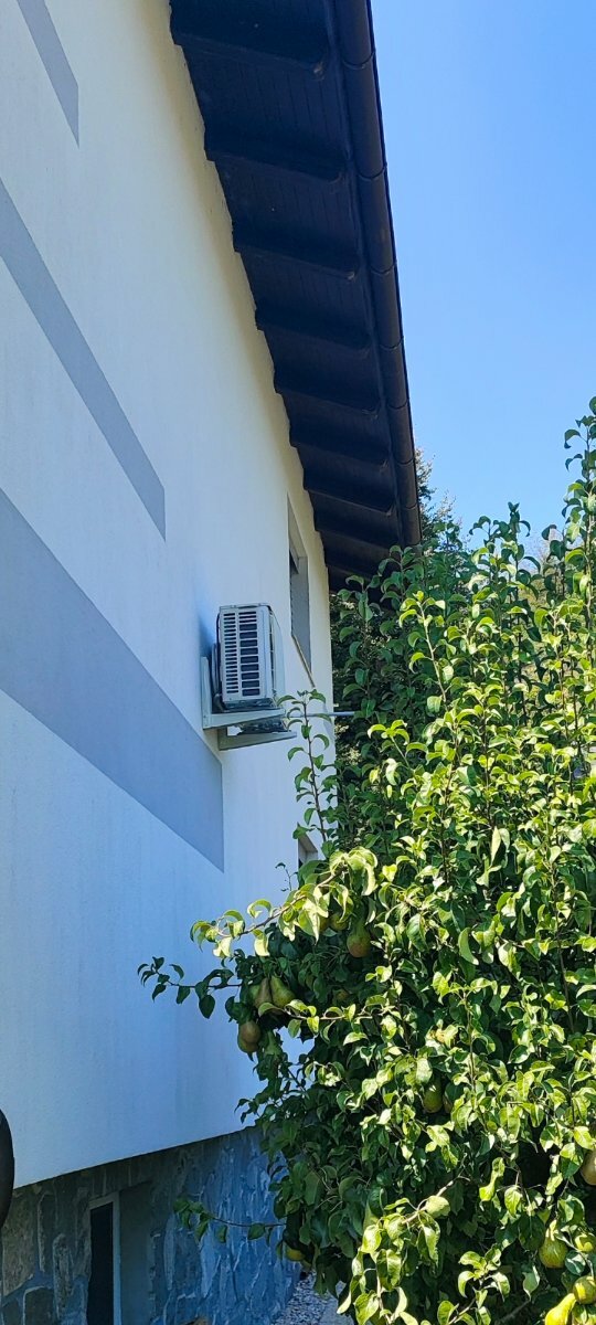

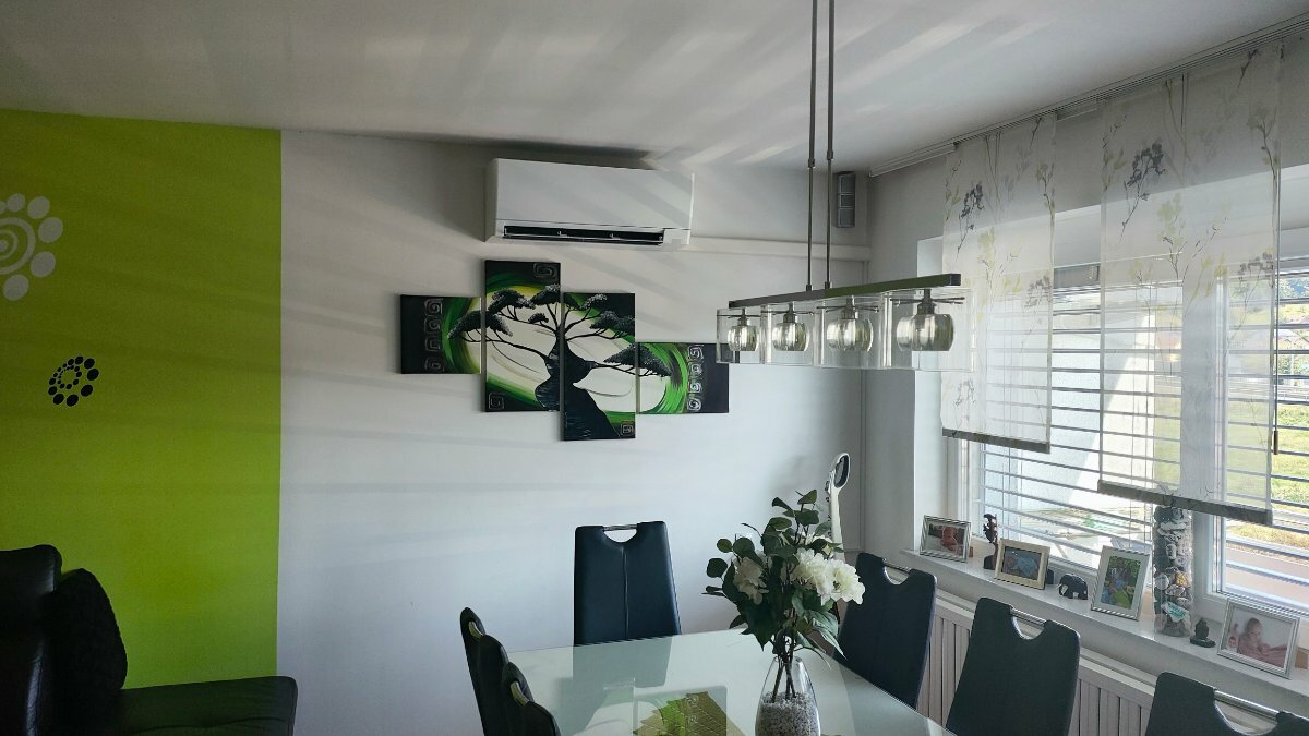

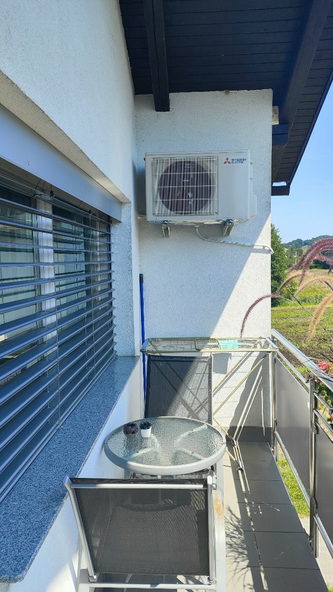

Evo že visijo na steni, hladijo in lepo predejo🤗. Si nisem mislil, da je 18db hrupa tako malo.... 🤔
Zaenkrat sem zadovoljen, če bo pa kaj za hvalit se pa vidimo drugje.... 😊😉

Dobro si naštimal...fajn,da imaš notranji enoti tako,da večinoma ne piha v smeri npr. sedežne garniture...torej,da ne piha tja,kjer se večinoma zadržuješ.
Še en nasvet-to so zelo dobre klime,in če želiš čim nižjo porabo in čim večji konfort,ne izklapljaj tudi med zračenjem (1x zjutraj in 1x zvečer-na stežaj odpri okna..fino je če zunaj piha veter,k se hitreje menja zrak)...toliko da se prezrači,pol pa vsa okna zapri.
Ko boš z časom stemperiral hišo,bo klima le minimalno delala in tudi najmanj porabila,in bo lahko tudi tiha.
Če pa ti bo prehladno,pa nič izklapljati in vklapljati!!!,le povišaj ciljno temperaturo in to je to.
Predvsem boš presenečen nad svojo storilnostjo čez dan,k te sopara ne bo matrala...bo ti žal,da nisi tega nakupa opravil že prej.
