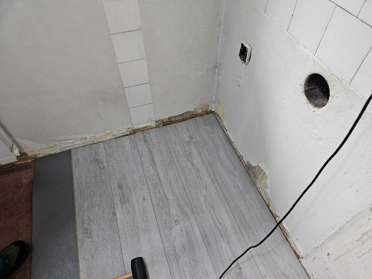

Je ze kdo probal nekako podlozit laminat, ce je bila podlaga spodaj neravna in je zacel laminat plesati oz. piskati?
Studiram da naredim luknje s svedrom in notri vbrizgam purpen. Na zivce mi hodi cca 150 x 150 cm na sredi kuhinje. Odstranjeval seveda ne bom, potem bi moral se kuhinjo ven zmetat.
Spodaj je 3 mm pene, laminat je okej položen.
Imam pa v betonski plati spodaj centralne cevi napeljane in smo zalili potem z betonom in še malo s samorazlivno maso. Je pa to delal oče "ajd, sej bo dobro"... in dokler nisem potem položil laminata in hodil en čas po hiši, nisem opazil da ni čisto ravno. Verjetno ravno tam na centralnem križu, ki je sredi kuhinje, tist dober 1 m2.
Sem gledal malo na YT, pa naletel na tale posnetek. V bistvu rabim samo nekako podložit za par milimetrov...
Tlaki niso ravno. Kar je je. Dali bi izravnalno maso pred polaganjem laminatov.
Tako. Za laminat in vinil moras imeti cimbolj ravno podlago. Estrih, izravnalna masa in nato se tista folija. Za vinil je draga ko zafran za laminat je pa pocen :)

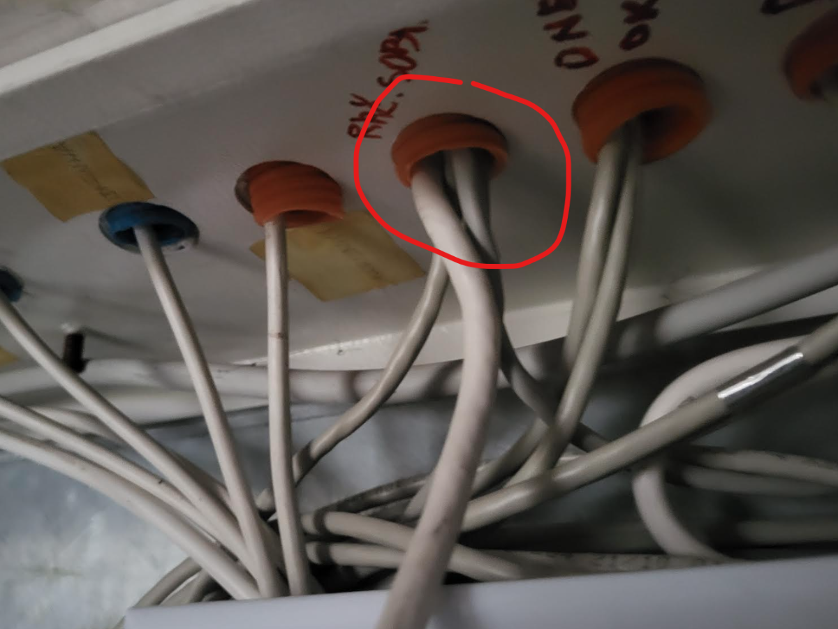

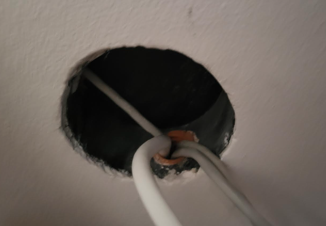

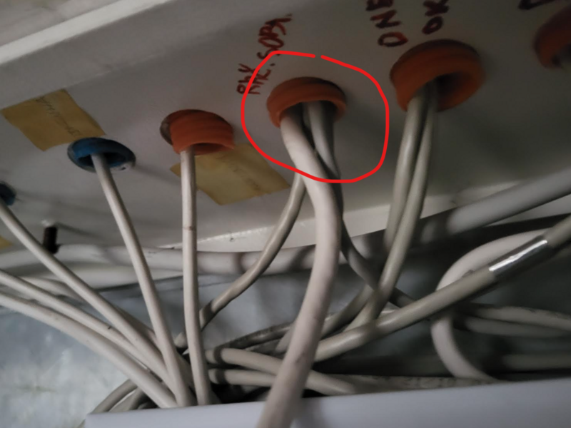

V hišnih električnih kanalih imam v cca dolžini 10 m stlačene 3 UTP kable in 1 koaksialen kabel. Sedaj bi rad koaksialen kabel dobil ven in ga nadomestil s še enim UTP. Kako to sedaj izvesti? Bo šlo bolje, če izvlečem vse skupa, ali posebej? Kaj če se mi strga?

Priveži nov UTP na koaksialca in počasi vleči. Saj kabli niso iz papirja ...
Ker pomaga, če na drugi strani nekdo tlači noter, bom verjetno nanj navezal foršpan. Če mi uspe izvleči koaksialca, je potem verjetno najbolje vse UTP najprej izvleči ven in namestiti nove?
Da bo lažje vleku, zarad trenja, ker ma tri nabasane v ozko cev 🤷‍♂️

Zlato pravilo: če tri kable uspeš zgolj z roko poriniti naprej v cev vsaj meter, meter in pol, bo zadeva šla, pa še to z mazanjem. Ker se na dolžino toliko in toliko metrov cevi tisti upor vlečenja pošteno nabere, svoje doda še ovinek na cevi in si hitro "tam". Ob tem je te tri kable potrebno pazljivo "zlagati", da so ves čas uvlečenja v cev v isti poziciji trikotnika. Če se ti en od kablov prekriža v cevi z drugima dvema bo že hudir. Če bi poskusil v cev vtakniti vse tri kable drug do drugega (v ravnini) bi videl da ne gredo v cev. Tebi pa se je eden od kablov vrinil med vlečenjem med dva druga (na drugo stran). In rezultat je pač tak kot je. Ste pa heroji, da ste si drznili poskusit uvleč v šestnajstko omenjene tri kable. Tega še jaz ne poskušam, pa imam neprimerno več izkušenj z tem.
Ja, kaj sedaj? Dobro vprašanje. Kable lahko poskusiš izvleč z vzvodom. Se pravi z neko konkretno močno palico (remlnom), cevjo, profilom. Najbolj važno pri tem je, da bo izvlek potekal v smeri izstopa kablov in ne preko roba doze. In druga ravno tako važna stvar je: vse kable hkrati, posamično niti ne poskušajte, ker bo še večja štala, že sedaj je. Vse kable ovij okoli vzvoda, jih fiksiraj in potem navali brez milosti. Če se strga se strga, potem pomaga edino štemarca ali pa da pozabiš na to cev. Se pa dostikrat na opisani način da izvleč kable. Naslednja rešitev je odpreti cev na polovici trase, na kateri so tisti trije kabli. Jasno, štemarca, olfa in enega ali dva malce "neumna". Približna dolžina uvlečenih kablov se verjetno ve. Upam da tudi potek cevi v steni. Če ne bo treba uporabiti oscilator (telefonisti mu pravijo žolna), da se locira natančen potek cevi z kabli. Vendar spet le, če niso vse žile v kratkem stiku, kar se pa pri takih uvlečenjih neredko dogaja.
Nič fouš. Bo pa dobra štromarska šola za prihodnjič. Pa veliko uspeha pri "operaciji" želim.
Koax kabl skupaj z utpjem povezes in povleces ven. Tako bos koax dobil ven in utp notri in ne rabis vseh utpjev vn vlect. Drgac pa glede na to da v istem prostoru rabis samo dodatni utp ti je lazji zmontirat switch pa je zadeva za 10€ resena. Pa se koax imas za usak slucaj. Ce ti pa uspe kabl strgat pa svaka cast. V kolikor bos vlekel usak kabel posebi zelo pomaga tudi silikon sprej.
Popravljeno od Scr3am
Sem najprej špricnu noter v cevi silikon sprej.
Z mojo silo rok sem ga spravil ven cca 10 cm ... sedaj z normalno silo ne gre nikamor več ... imam pa občutek, da je od teh 10 cm pol od nategnjenosti.

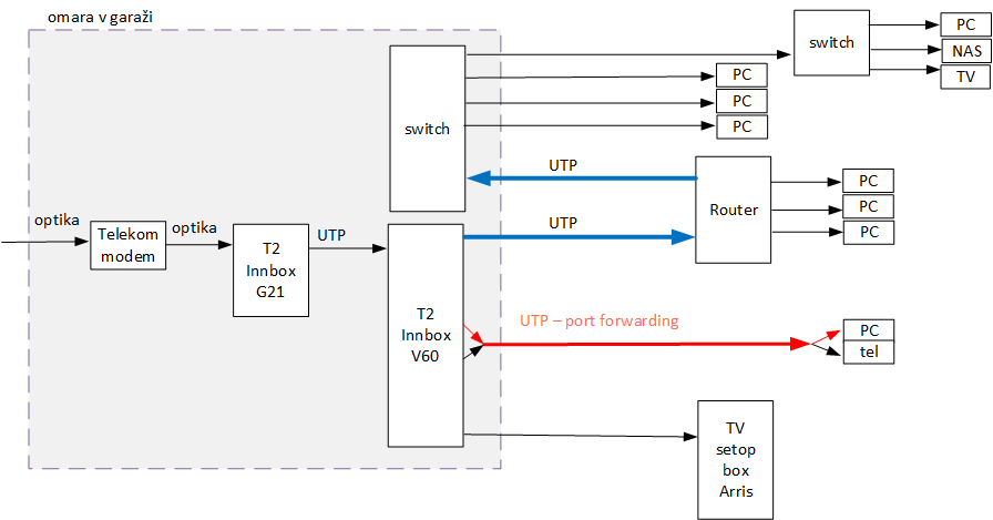

1. UTP gre iz T2 modema na moj Router.
2. UTP gre iz Routerja nazaj v omarico, kjer imam Switcher in se razdeli naprej do računalnikov
3. UTP uporabljam za stacionarni telefon (ja, lahko bi 4 žice tega kabla izkoristil ... menda vleče do 100 Mbit/s)
4. UTP kabel bi potreboval, za port forwarding - direktno iz t2 modema na računalnik, ker preko obeh (modem+router) ne gre.
V računalniški sobi imaš že utp. Tega priklopis na switch iz switcha pa na ostale naprave. Zakaj pa rabis svoj utp za port forwarding?
Jaz imam to urejeno v nastavitvah modema.
Takole nekako imam sedaj - ko sem izkoristil 4/8 žic za port forwarding (1 Router in 2 switcha).
In ugotavljam, da port forwarding dela. :)

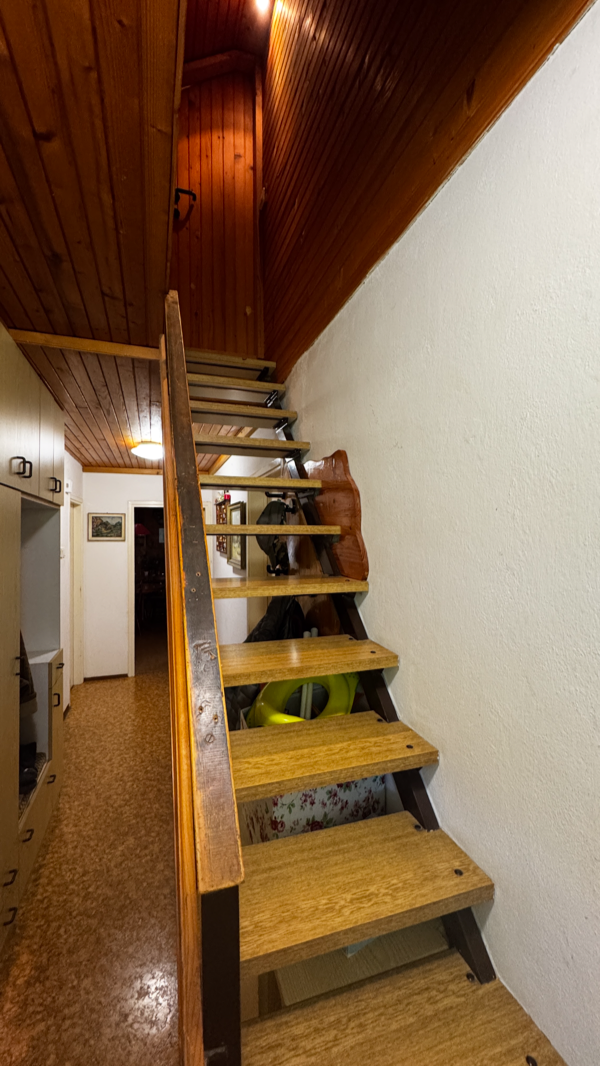

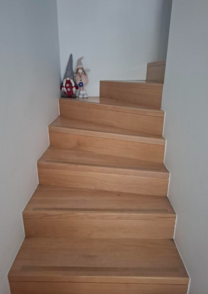

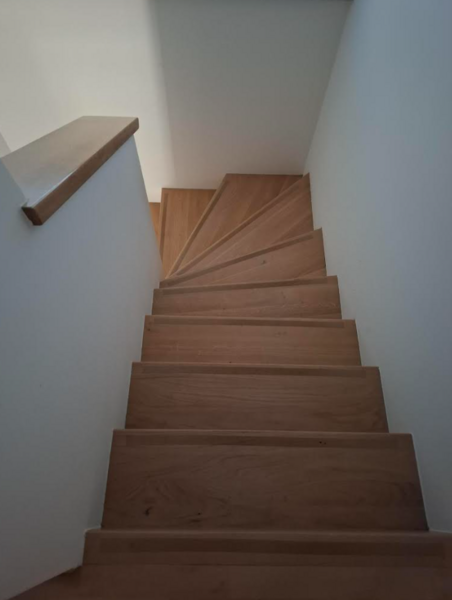

slike spodaj, jaz sem vzel širine 90 (standard je bil 80, želel sem 100 ampak so me prepričali da ne rabim....ob vselitvi in nošenju omar v zgornji štuk se je izkazalo da je tudi 90 ok....100bi bilo res komot, 80 pa pomoje bolj kriza). ograje še nimam, verjento pride potem to na stara leta :), sem si pa nalepil protizdrsni trak in je to super zadeva (prozoren, se ne vidi, ni težav pri pomovanju, in dejansko pomaga ravno prav da stopnica ne drsi, če stopiš preveč na rob). Cenovno ti ne znam podati nobene informacije, ker sem jaz imel to v sklopu izvedbe hiše, je pa že takrat (10 let nazaj), ko je prišel šef na ogled in smo se dogovorili o izvedbi in odtenku barve, prišel z enim hudim bmw 7, tako da slabo jim ne gre (verjento niso poceni, ampak kot rečeno, izdelava je zelo kvalitetna, danes po 10ih letih stopnice nič ne šripajo, so masivne, tako da izdelano kot mora biti).

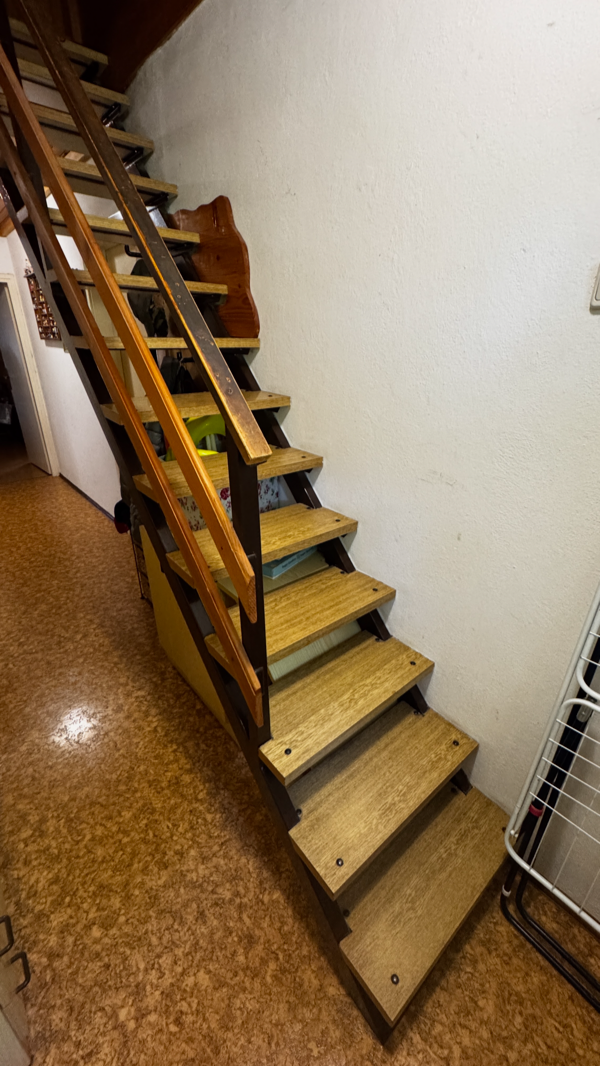

Imam podobne stopnice za v mansardo na podstresju, kjer je spalnica (ni vnc v uporabi :P ) ...
Narejeno je bilo pred nekje 30 leti... Kupil sem železo... sosed ja sešvasal... Deske sem pa kupil v Baumax/Bauhaus/Obi,... ne vem tocno kje... in sam potem nažagal in prišraufal ... Glede cen, pojma nimam, koliko je to bilo takrat ... 🤔
