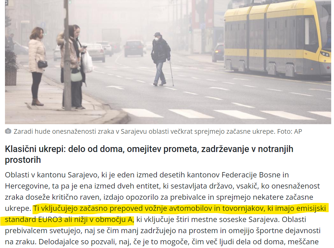

WWW.RTVSLO.SI
"Sarajevo znova med mesti z najbolj onesnaženim zrakom na svetu" – takšne naslove prebiramo zimo za zimo, tudi letos. A ne le Sarajevo...

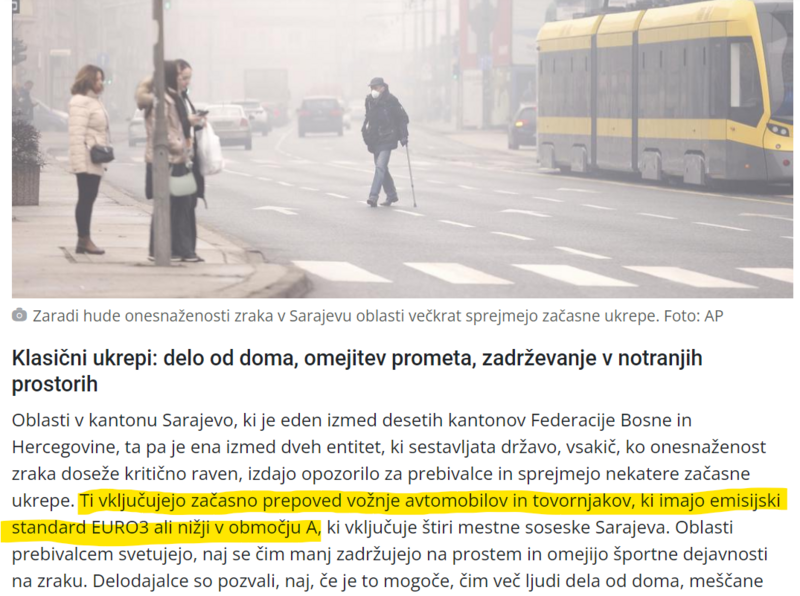

WWW.RTVSLO.SI
Kurjenje na premog in drva je v teh krajih stalnica. Prav tako v notranjosti Slovenije.  Na obali tega skorajda ni več. 😉

Alex, govorimo o vplivu avtov na okolje.
Verjetno imate stanovanje priključeno na kanalizacijo in plačujete odvajanje odplak. Zakaj se še temu ne izogneš in spelješ odplake (drek) direktno na cesto?
Podobno oziroma še slabše je z odvajanjem zelo škodljivega avtomobilskega izpuha v zrak, ki ga potem namesto dpf filtra čistijo naša pljuča...

Vpliv avtomobilov je proti kurjenju na trda goriva minimalen. Dokazano je, da četudi je na avtu dpf filter, še vedno spusti skozi mikro delce, ki so še bolj škodljivi za pljuča kot navadni, večji delci. Tako, da ne verjeti vsega "zelenemu"svetovnemu  lobiju, zaradi katerega plačuješ tako drago električno energijo in pogonska  goriva.

Po mojem razumevanju veliko bolje kot brez filtra, podobno kot pri cigaretah (brez filtra in s filtrom).
Sicer pa, ko enkrat narod začne razmišljati in ukrepati s svojo glavo (ko vsak dela, kar njemu paše in se mu zdi smiselno), se bojim posledic ...
Koliko stvari je meni neumno (omejitve hitrosti, plačevanje cestnin, itd. ) , ampak imajo v širšem pogledu verjetno precej smisla.
