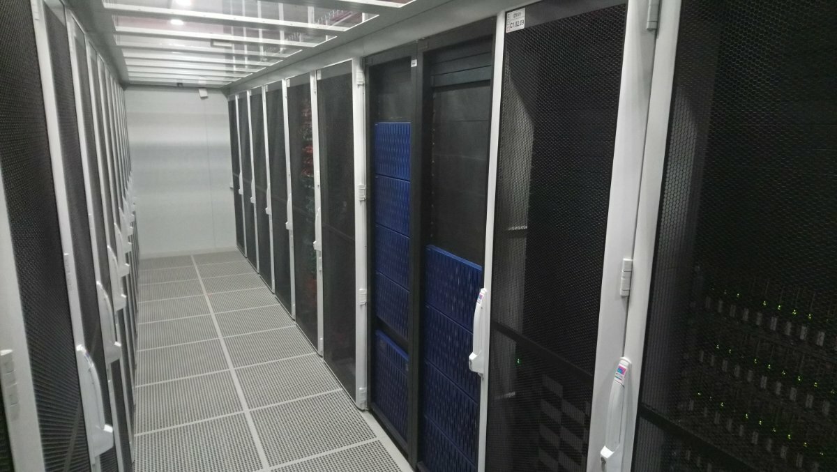

Izgleda zanimivo. Hvala za slike. Jaz sem sicer bolj v tonah jekla in drugačni infrastrukturi, tako, da za mene je tole malo preveč čisto in fino. 😁 Pa pretanki kabli so...
Kakšno priključno moč pa ima takšen center v MW in koliko MWh tole pokuri na leto? Malo me zanima.

Mariborska Vega pa je fenomen, od prvega dne rabi 1MW in niti en dan razen na maintenance day ne pade. Stalno je na 95%.
Marsikdo v celi politicni zgodbi, ki se odvija sedaj za nadgradnjo ne ve, da res rabijo še vecji sistem. 30% mora biti na voljo za eurohpc vedno, so ga pa financiral skoraj 100%
Meni pa moti na Vegi odvajanje toplote.
Izum se v celoti greje s svojimi strežniki. Pod 5°C sem komaj vklopijo toplotne na vrtine.
Vega pa gre v luft in je hrupna. To bi moralo iti pozimi v isti vod, kot gre toplarna.

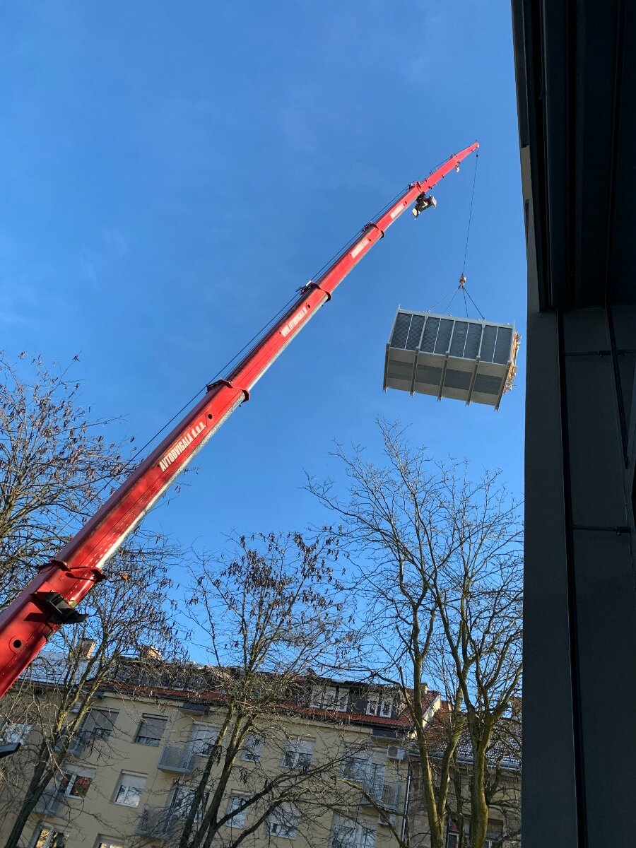

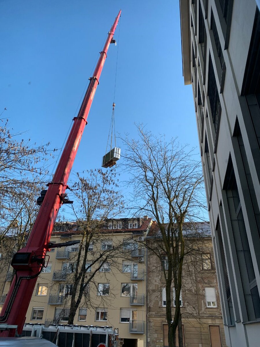

dne 10. 2. 2025 ob 13:27 je jures napisal:
Evo teme :)
En album na zadnjo gradnjo BSC Barcelona - 2 letni projekt. Zdaj je ze javno. Do primopredaje se ni smelo nic komunicirati
PHOTOS.APP.GOO.GL
1052 new items added to shared album
Mam enake albume za Maribor, Leonardo Bologna. 3cmwf Bologna, Julich Nemcija, indija, srbija. Bolgarija...mnoge.
Na zacetku slik in projekta vidite oglede, predpriprave, iskanje optimalnega kabliranja, testiranje beta izdelkov (vedno se dobavlja prvic novo generacijo, vprasanj je mnogo) kalkuliranje teze kamionov, dostopna mesta, orodja potrebna za razlaganje, zascito tal....teh detajlov je noro veliko
Kablov je v  skupni dolzino 62km, vecino fiber
