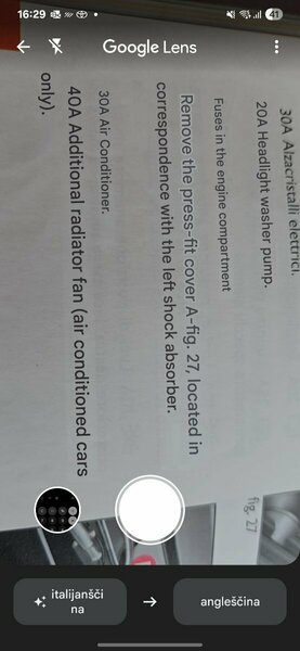

Danes Fiat obstal na cesti, kar na enkrat med voznjo, ko se je klima vklopila oz kompresor ...takoj ugotovil da je sla glavna varovalka....bila je 15A mora biti pa 40A. Kako je vzdrzala do sedaj ni jasno.
Na cesti sem imel samo 10 in 25a dam 10 poka takoj, s 25 sem pa normalno domov prisel...potem v navodilih nasel da mora biti 40A....

Mislim da Slivka sprasuje ce se ne da samo brez klime vozit. Klima ma svojo varovalko. Po tem ko je sla glavna ni bilo benza.

Ja vse razumljivo, sem razumel, zanimivo je bilo da je vse delalo servo, bremze, elektrika, samo verglal je pa lucke. Enostavno ga je bilo porint s ceste.Takoj jasno da ni bencina.
Nisem povedal vsega, sem vgradil tudi mocnejso benz pumpo en teden nazaj, najprej sem pomislil da sem ga nekaj usral. Zgleda pa da je to doprineslo tisti A nad 15A, celo nemcijo in pot iz nemcije je prenesla 15A (s klimo) ampak v avtu je bila vsekakor premajhna že cel cajt. Zdaj je 30A. Ceprav pise 40A. Gremo pocasi.

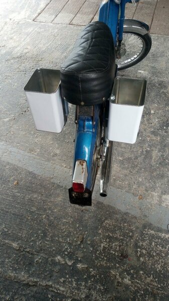

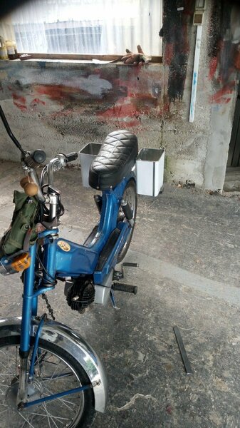

Ko otroke odtrgaš proč od mobitela, avto odpelješ iz garaže in jim dovoliš, da v garaži lahko delajo, kar hočejo...
Dve stari piksni od barve, 60 cm flohaizla in navojna štanga, pa na Tomosovega Problematika naredijo stranske kovčke...
