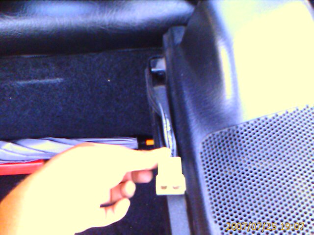

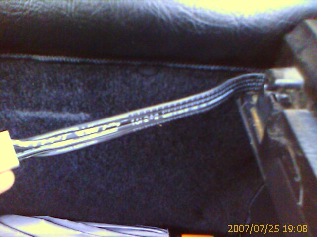

chercc Napisano 25. julij, 2007 Prijavi Deli Napisano 25. julij, 2007 lep pozdrav mazda?em! danes sm se kon?no spravu mal pogledat svoje ozvo?enje in celo pri?el do ugotovitve, zakaj mi zadnji zvo?niki(tisti ?e vgrajeni) ne delajo.iz enostavnega razloga ker kabli niso povezani na euro priklju?ek, no pa sj to itaq ni bistveno, ker tisti zvo?niki, ki so not vgrajeni so itaq krneki.sm pa opazu eno drugo zanimivo zadevo, ko sm ?ravfu tisto masko zadi kjer so zvo?niki not, sm zagledu nek avdio kabel, ki je bil o?itno naknadno dodan v avto. zgleda pa tkole a je komu kj znano tole? Citiraj Povezava do vsebine Deli na druge strani Več načinov deljenja...

Marko_mx-3 Napisano 25. julij, 2007 Prijavi Deli Napisano 25. julij, 2007 meni zgleda kot tisti stari plo??ati instalacijski kabli za v steno Citiraj Povezava do vsebine Deli na druge strani Več načinov deljenja...
uklopko Napisano 25. julij, 2007 Prijavi Deli Napisano 25. julij, 2007 Jaz poznam enega .....to sm jaz Tisti kabli so 100% dodatno napelani in na koncu je konektor,kar je verjetno da je prej?ni lasnik imel boxe na polici,in preko konektorja je odklopil polici!!! glej spredaj kako in kaj ima? na radiju,?e ima? povezane na konektor od radija!!! ?e je pol sam zvo?nike v polico in more gret!!! Plo??ati so pa z namenom da jih la?je po podnu spelje? da ti ne dvigne preve? tapete!!! lp Citiraj 20% mladih vidi svojo prihodnost zelo ro?nato-ostalih 80% pa nima denarja za nakup droge!!FWD je za ?enske, RWD je za mo?ke, 4WD pa je za invalide Povezava do vsebine Deli na druge strani Več načinov deljenja...

uklopko Napisano 25. julij, 2007 Prijavi Deli Napisano 25. julij, 2007 ?e radijo sname? ven!!! Zadaj ima? najbr? ISO konektor!!! Preglej ?e se te kabli kje priklopleni zadaj!!!(mo?no je ?e da so tisti kabli kjer je konektor zadaj priklopleni nekje na orginal instalaciji) in se spredaj ne vidi teh plo??atih kablov!!! ?e ne pa en zvo?nik in provizori? probat!!! Tisto kar pa ti vidi? 2x bananca(cinch) je pa signalni kabel za oja?evalec!!! Citiraj 20% mladih vidi svojo prihodnost zelo ro?nato-ostalih 80% pa nima denarja za nakup droge!!FWD je za ?enske, RWD je za mo?ke, 4WD pa je za invalide Povezava do vsebine Deli na druge strani Več načinov deljenja...

uklopko Napisano 25. julij, 2007 Prijavi Deli Napisano 25. julij, 2007 mah js sm tut talent, sm probu zvo?nik na tiste kable ko so za one zvo?nike v loputah, na te kable pa ne.wtf je signalni kabel za oja?evalec :ne vem: he he najprej preglej da si jih prav priklopil ker + in + ali - in - ne bo ?pilal signalni kabl pa je to, da dobi? iz radija signal(pulz) do oja?evalca,ta pa ti ta signal oja?a!!!Npr. Wooferja lih ne more? vezat na radijo ker je pre?voh,zato da? umes oja?evalc ki oja?a do te mere da woofer zaropota!!! Skratka CINCH je kabel, ki slu?i za prenos signala do oja?evalca!!!kaki radijo pa ma??? kj bol jasno!!! Citiraj 20% mladih vidi svojo prihodnost zelo ro?nato-ostalih 80% pa nima denarja za nakup droge!!FWD je za ?enske, RWD je za mo?ke, 4WD pa je za invalide Povezava do vsebine Deli na druge strani Več načinov deljenja...
chercc Napisano 25. julij, 2007 Avtor Prijavi Deli Napisano 25. julij, 2007 prej je bil notr blaupunkt kasetar, js pa sm not vrgu LG-ja seveda na cd/mp3. sam ve? kaj mi ni jasn. ?e je tist signalni kabl za oja?evalca, zaka je potem potegnjen iz avta in ne iz radija(sm "sledil" kablu po armaturki in 100% ni povezan na radijo, oziroma na iso konektor). Citiraj Povezava do vsebine Deli na druge strani Več načinov deljenja...
uklopko Napisano 25. julij, 2007 Prijavi Deli Napisano 25. julij, 2007 dej slikej kaj ima? za en ?morn za radijom in kk?ne banance to?no ma?!!!! Dej poglej ?e 1x ?e ima? kaj od narisanih slik!!! Zgorna slika je bananca za zvo?nike (tako so imeli stari radiji) 2 ?ici +,- Spodna slika pa je cinch in je debelej?i okroglega preseka Ker, radijo me je zbegal (stari kasetar seveda) ?e je bananca in sta 2 kontakta na koncu glej sliko: potem to ni CINCH glej spodno slika: ampak po verjetnosti kabli za tisti konektor zadaj!!! Ki pa jih potem bo? moral zvezat na ISO konektor ?e ho?e? da zadaj bo kaj igralo Starej?i radiji so imeli tudi na banance priklop za zvo?nike ......morda je to to!! Javi kako in kaj je dejansko res!!! Citiraj 20% mladih vidi svojo prihodnost zelo ro?nato-ostalih 80% pa nima denarja za nakup droge!!FWD je za ?enske, RWD je za mo?ke, 4WD pa je za invalide Povezava do vsebine Deli na druge strani Več načinov deljenja...
