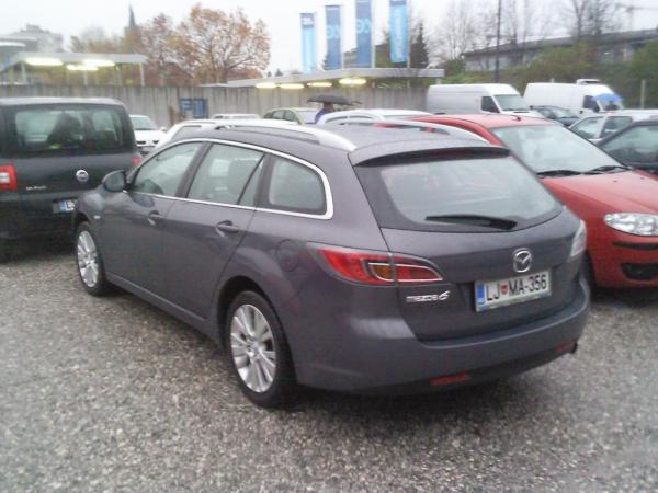

Uganite, kaj se mi je v?eraj zgodilo?
Ob 15:00 sem bil zmenjen v GO za razgovor za slu?bo. Iz Ajdov??ine se nameravam odpraviti ob 14:00. Se usedem v avto - AVTO NE V?GE!!!!
Ne pali. Kot prej?nji?. niti po pol ure. Se mu?im s fehtanjem kolegov za prevoz v GO, mi uspe, opravim razgovor, pridem nazaj v Ajdov??ino ob 16:30 - AVTO V?GE!!!
