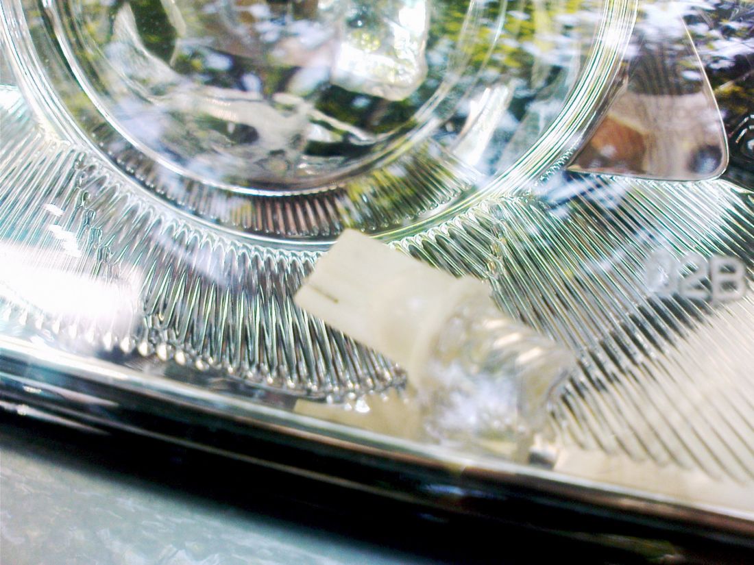

Evo,danes je bil lep vro? dan in sem se lotil zamenjave pozicijskih ?arnic na M6.
Vse je ?lo rutinirano in kot podmazano.Re?il sem stvar v 5 minutah-NOOOOU. :aaaaa::aaaaa:
V resnici se mi je ?e pri prvem ?arometu na sovoznikovi strani snela led ?arnica z podno?ja in mi padla-ne boste verjeli-noter v lu? . ?zmeden?
In potem sem porabil ?e nadaljnjo urico za obe.In spotil sem se tako,da se mi ni bilo treba it sploh kopat v morje.
Gre pa tukaj velika pohvala konstruktorjem lu?i,ki so verjetno pomislili na take paciente,ki jim uspe tak podvig
kot je meni in so pustili pod parabolo za dolge lu?i toliko lufta,da lahko ?arnico porinete skozi in pade spodaj ven. :bravo:
Nauk:nikoli ne re?uj nobene ?e tako lahke stvari z levo roko. ;)
Ko se je to pripetilo meni (tudi z LED ?arnico) sem povpra?al mehankarja kako stvar dobiti ven. Njegov odgovor je bil da ?e imam kasko je najboje, da se zaletim. :blink:

Malce iznajdljivosti pa so vse take stvari re?ljive na dokaj enostaven na?in
Pred ?asom sem imel podoben primer pa sem ga re?il takole
http://www.mazda-si.net/index.php?showtopi...amp;#entry39460
Z ?arnico je zadeva podobna sam, da je pa? prevelika, da bi jo posrkalo skozi slamco. Ampak vseeno ni te?ave saj je dovolj, da jo podtlak "dr?i" na koncu slamce, ki jo nato previdno potegne? skozi odprtino za dolgo lu?.
Ja,sej jaz sem vzel dokaj mehko ?ico,jo na koncu zvil,jo vtaknil skozi luknjo ?arnice in ?arnico po?asi porinil skozi luknjo med parabolo in ?arometom.Zadeva re?ena,sam nikoli ve? ne bom trpal ve? noter kakih ledic.?ivo sranje-takoj mi crknejo pa ?e delo ti dajo. <_<

Pri tastari sestki sem menjal ene parkrat... in enkrat je bilo tako, da se je zarnica zlomila in je stekleni del padel v luc... Ker se nisem hotel sam zafrkavati, sem sel na najblizji servis... (tvoj "omiljeni" servis v blizini Kranja :hohoho: )... pa so mi zadevo ustimali v pol urce... Je mroal sneti prednji odbijac, da je potem odsraufal luc in ostanek zarnice stresel ven... Zaracunali so mi samo zarnico (takratnih 700 SIT) :) ... pa vse drugo je tudi delalo potem...Sem pa bil zraven ves cas.. B):zvizga: .
