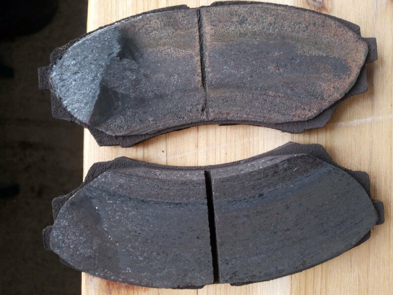

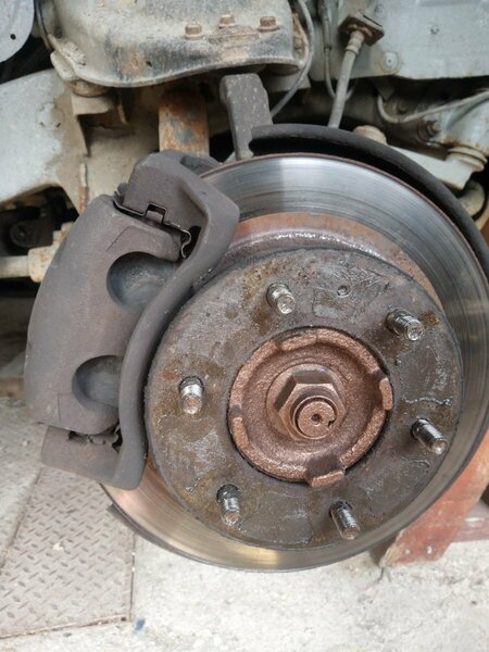

Se odločim, da bom BTjko, ki šteje že 15 let in se jo v glavnem uporablja pozimi, malo pregledam po podvozju, če se kje pojavlja kakšna rjavina, pa da saniram.
Dvignem avto na klocne, snamem gume in se zagledam v sprednji desni zavorni disk. Se mu vidi, da zadnje čase na njega ploščica ne nalega, kot bi morala, ampak nalega samo na približno dveh tretjinah.
Malo presenečen nad odkritjem se lotim podirat zavore desno spredaj in ugotovim, da so slabo sestavljene. Zgoraj so bile lepo v vodilu, spodaj pa ne. Zato so na desni strani ploščice na disk pritiskale samo z zgornjim robom.
In je sledilo kupovanje novih ploščic ter struženje zavornih diskov. Sicer je bil poškodovan samo desni, ampak, kot vsi vemo, zavore se urejajo v kompletu na celi osovini...

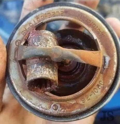

dne 14. 5. 2022 ob 13:16 je Slivka napisal:
Pa sem mislil, da sem videl že vse:
Motorcraft. To so rezervni deli za statejše Forde. Prva vgradnja in še par let po tem, ima samo FoMoCo.
Menjava na uradnem?
Interclass Cars. Ja, uradni servis.
Popravljeno od Slivka
Za Mazdo mi je jasno.
Za Fordov termostat z gedoro sem te vprašal.
Ma sej vidiš, da je fotka z neta
Pred eno uro je g.Wankel napisal:
Če je njegova sestra imela Forda, pol pa sem mislil, da je od tam.
pred 5 minutami je godlike napisal:
@Slivka mal išče pozornost :D
dne 30. 6. 2024 ob 11:50 je godlike napisal:
Sem gledal na mobitelu, pa nisem opazil, da sprašuješ za sliko, ki sem jo objavil pred dvemi leti...
To sliko mi je poslal možakar, ki je bil takrat serviser na Fordu, jaz pa sem jim pobiral čebelje roje, ki so vsake toliko prileteli do njih in dobili idejo, da bi se naselili v zračnik in pa osirje sem jim uničeval. Kdo je avtor te slike, pa ne vem...
pred 12 minutami je Scr3am napisal:
To je slika iz interneta...
Res je… pa je verjetno že parkrat šla okoli sveta ;)

Se, poslal dopis na servis. In dobil odgovor: "... ... ... smo menjavo ležaja kolesa opravili brez razdiranja zavorne glave/čeljusti."
A mi zna kdo razložiti, kako lahko pri avtu z disk-zavoram zamenjaš kolesni ležaj BREZ da razdreš zavorne čeljusti? Ker že ne odstraniš zavorne čeljusti, ne moreš odstranit zavornega diska. Če ne odstraniš zavornega diska, pa do ležaja ne prideš.
Edino, če imajo tam zaposlenega kakšnega ginekologa, da je vse skupaj skozi auspuh naredil...
Sam sej teoretično čeljusti ne razdreš, ampak samo odstraniš z diska. Ali sem kaj spregledal?
Točno tako.
In to je bistvena lastnost dobrega politika: vedno pove resnico - nikoli pa ne govori o bistvu.
Oni me zdaj prepričujejo, da ni njihova napaka, ker čeljusti niso razdirali. In jaz jim ne morem oporekat, ker čeljusti res niso razdirali. Kar so odstranili, so pa narobe sestavili - pa če priznajo ali ne...
So zapisali še, da so me opozorili, da so zavorne ploščice izrabljene, da pa se jaz za menjavo nisem odločil. Bom popoldan poslikal, pa vam pokažem in sami presodite, če so res tako hudo zrabljene ali pa je to samo: "itak bi jih moral menjat, torej ni nobene škode"...
