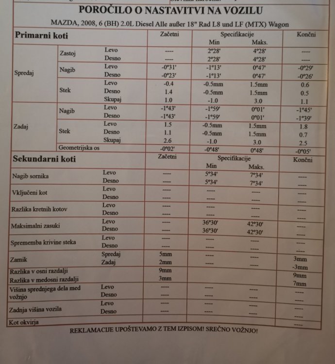

Jst moram pa skurcat Veli?a :) Sem mel zdej 2x pri njemu in je bilo porazno. Avto mi je ?e bolj ob?utno vleklo v desno, volan je bil zamaknjen v levo ko se je avto peljal naravnost (pred obiskom ni bil ...). No ko sem pripeljal nazaj da nekaj ne bo uredu, so pozicijo volana sicer uredili, niso pa na?li nobenih napak pri optiki in je bilo vse tip top ... no razen da je avto ?e vedno vleklo v desno :blink:
Vse ostale stvari so bile tudi ok in je Pelko ?pekuliral ?e mogo?e le niso amortizerji, avto je nekako stal zamaknjeno ko sva ga premerila z metrom. Ni?, kaj me stane bom letel testirat amortizerje in ?e so dotrajani oz. fu? bomo menjal ... Pridem na test k Dolinarju vse super fino fajn. Povem svoj problem in seveda prvo vpra?anje kaj pa optika. Jah 2x v roku treh tednov nazadnje par dni nazaj in obakrat kao super :)
No so bili tok prijazni da so po pregledu celotnega podvozja in ugotovitvi da vse ?tima predlagali da bojo v ceni preverili tudi optiko.
Premaknejo z ene steze avto na drugo na?telajo vse stvari levo desno gor dol, za?ene program in lej ga zlomka, spredaj avto stoji znotraj normale zadaj pa seka 30 minut mimo in je bilo vse rde?e. Model po?tela zadnja kolesa prever ?e enkrat in so bile sedaj pa spredne mimo za 15min :) Na?telava ?e to in na testno vo?njo. Po prvih ocenah je sedaj vse tako kot bi moralo biti :jupiii:
No ja 40e stro?kov in 3x optika da se kon?no pelje normalno in nisem ve? siten ... priceless :3
Uglavnem pol pa ti zdej vedi kam na optiko :ne vem: Aja pa men je tud mojstr meru z ?ikom v gobcu pa je blo vse OK :P in dejansko na ekranu vse zeleno :)
